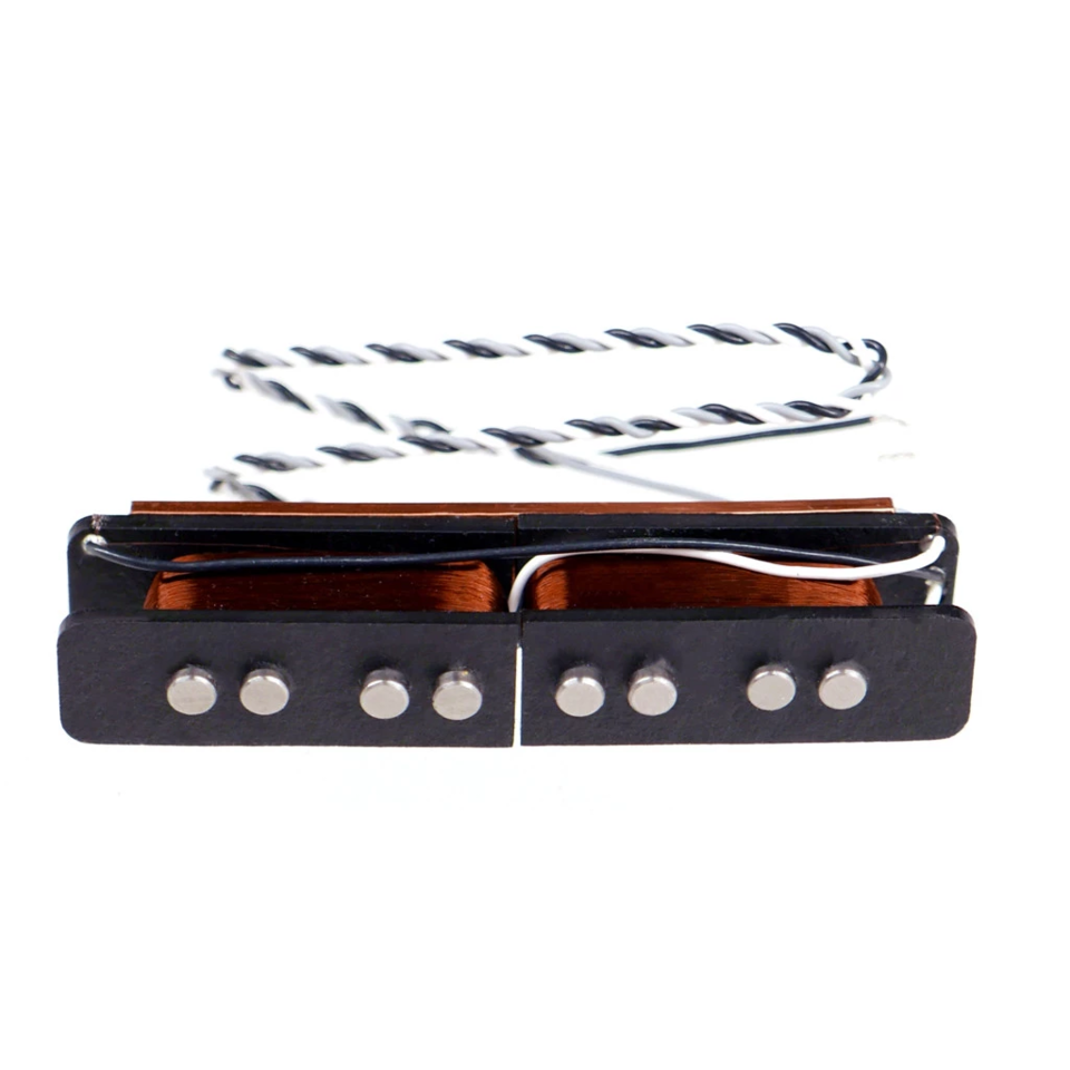

Der Preci-PU passt da dann genau dazwischen.
Bei dem wäre allerdings zu überlegen ob
man ihn nicht besser reverse einbaut !
Genau mein derzeitiger Gedanke. Dann ist die Hälfte für die D- und G-Saite einigermaßen in der Originalposition und man zumindest auf diesen beiden Saiten einen mehr oder weniger authentischen P-Sound.
Die beiden dicken Saiten klingen dann halt... anders :)
