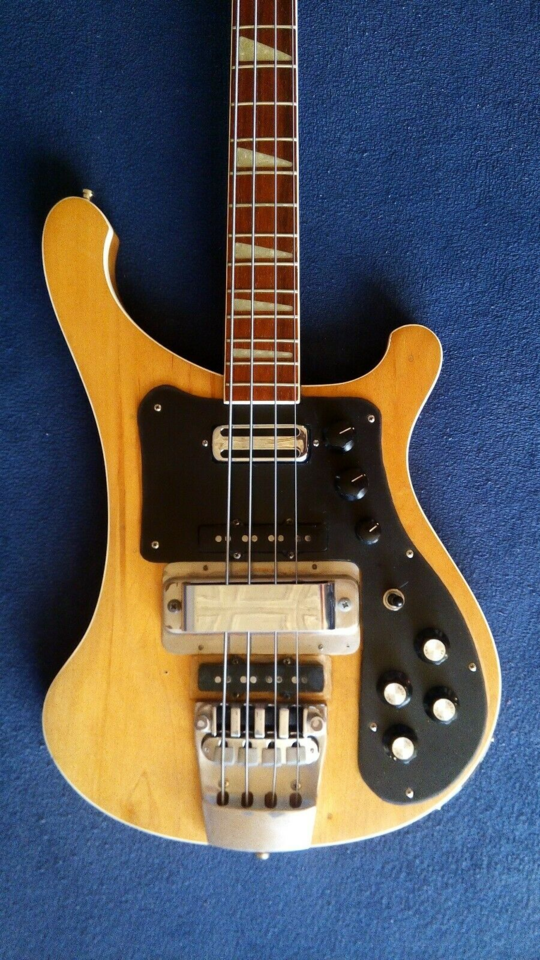

Hab' heute gerade gesehen, dass dieser (mein ex) "RICK 4001/Fender JB" https://www.bassic.de/threads/ein-dritter-pickup-fuer-den-jazz-bass.14874086/post-16830194 aktuell zum VK steht....

  • #79
Um den Gedanken von @8Miles (Eröffner dieses Threads) nochmals aufzugreifen. sofern man bereit ist einen unverbastelten Bass zu "opfern", könnte ich mir folgende Option als ziemlich reizvoll vorstellen:
Fender JB zusätzlich mit einem Preci-PU sowie in der Neck-Position einen Rick-Toaster mit zusätzlich ergänzter Elektronik/Regelung (ähnlich wie bei meinem ex 4001 Bj. 1975 - 4 PU's)
