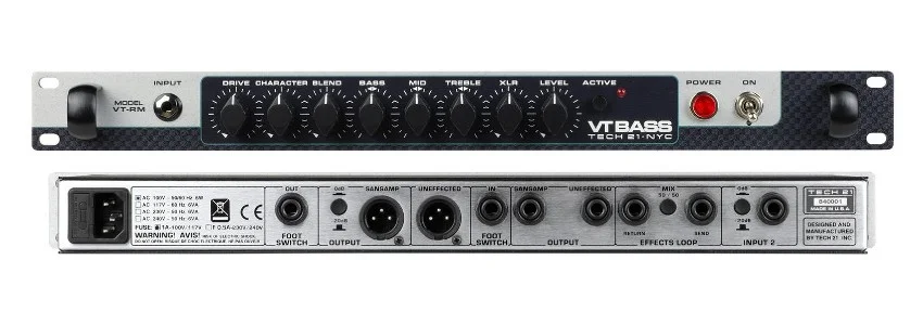

Den Preamp VT Bass RM von Tech21 habe ich mir im Februar 2015 zugelegt und ihn anfangs über den Effect Return eines Hartke HA 3500 gespielt.Im April wurde der Hartke durch eine Endstufe ersetzt; die the T.Amp E 800. Letztendlich wird das Signal durch eine Warwick WCA 410 (4 Ohm) hörbar gemacht.
Der Tech21 VT Bass RM ist ein kraftvoller Vorverstärker im 19“-Format, eingebettet in einem robusten Metallgehäuse. Er besitzt die bewährte SansAmp Schaltung des altbekannten VT Bass aus der Character-Serie. Als zusätzliche Feature zur Character-Serie hat dieser Preamp einen Blendregler, der das trockene Basssignal hinzu mischt. Sehr sinnvoll, finde ich, da man so einem aushöhlen der Mitten, was leider bei den Pedalen der Character-Serie passiert, entgegenwirken kann. Aber fangen wir von vorn an.
Bauform: 19“, 1 HE, Metallgehäuse
Einbautiefe: 16 cm
Technik: Transistor
Eingänge Vorderseite: 1x 6,3 mm Klinke
Eingänge Rückseite: 1x 6,3 mm Klinke (-20 dB absenkbar),1x 6,3 mm Klinke Footswitch–In
Ausgänge (rückseitig): 2x 6,3 mm Klinke Out(Sansamp/Uneffected),
2x XLR Out (Sansamp -20 dB absenkbar/Uneffected), 1x 6,3 mm Klinke Footswitch Out
Regler: Drive, Charakter, Blend, XLR Level, Level
Klangregelung: Bass, Mid, Treble
Einschleifwege: Effect Loop Send/Return mit 50/50 Mixschalter
Abmessungen: 48 x 4,5 x 16 cm
Gewicht: ca. 2,5 kg

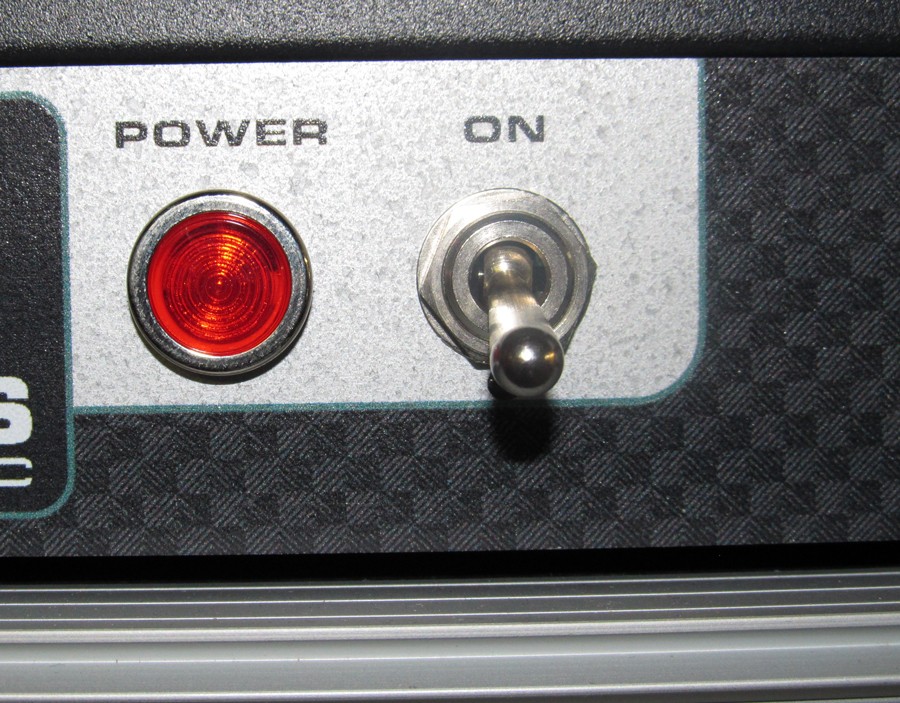

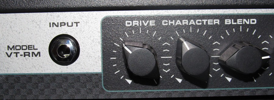

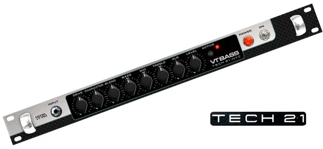

An der Front des VT Bass RM finden wir ganz links einen Eingang für das Instrument in Form einer 6,3 Klinkenbuchse, darauf folgt mit drei Potis, die Regelmöglichkeiten für die charakterlichen Einstellungen des Grundsounds, Drive, Character und Blend.
Tech21 VTBass Drive

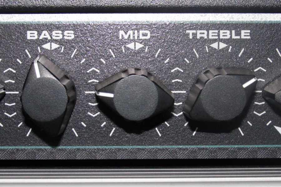

Mit diesen drei Potis lässt sich der Grundsound des Preamps schon sehr deutlich formen. Als erstes möchte ich den Charakter-Regler nennen. Dieser ermöglicht Einstellungen, die an verschiedene Röhrensounds eines bekannten Amp-Herstellers erinnern. Um die Neun-Uhr-Stellung erzielt man einen sehr warmen röhrenähnlichen Sound. Ab der Zwölf-Uhr-Stellung wird der Sound moderner und fängt leicht zu verzerren an. Mit dem Blendregler lassen sich, wie oben schon beschrieben, das trockene Basssignal hinzu mischen. Die Wirkung dieses Reglers funktioniert aber umgedreht. Dass heißt, ist der Regler voll aufgedreht hat man das hundertprozentige Effektsignal. Erst durch zurückdrehen in Richtung Null-Stellung, wird das originale Basssignal aus dem Instrument hinzu gemischt. Der Drive-Regler wirkt wie ein Overdrive. Mit Hilfe von diesem Regler kann man seinem Sound eine kleine Spur Rotz verleihen, oder diesen ordentlich zerren lassen. Geht man weit über die Zwölf-Uhr-Stellung hinaus bekommt man einen sehr schneidenden Zerrsound hin. Mir persönlich gefällt aber dieser extrem schneidende Zerrsound nicht ganz so, ist aber jetzt subjektiv gesehen. Ich mag ja eher diesen warmen röhrigen Sound mit ordentlichem Fundament und einer Spur von leichtem Rotz. Und dies bekomme ich zu meiner Zufriedenheit mit diesen drei Reglern an diesem Preamp hin.
Als weiteres folgt an der Front der 3-Band EQ in Form von drei Potis.
Tech21 VT Bass
Mit diesen drei Reglern lässt sich dann noch der Klang in den Bässen, Mitten und Höhen anpassen und nach Belieben und eigenen Geschmack Formen. Kleine Einstellungsänderungen sind im Gesamtbild des Sounds sofort hörbar.

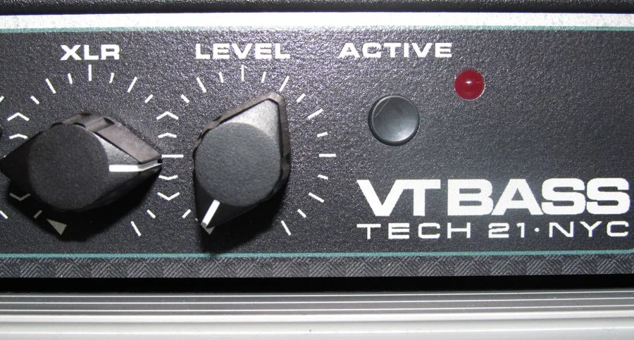

Weiter nach rechtsgehend befinden sich zwei Potis zur Regelung der Lautstärke.
Tech21 VT Bass Level
Mit diesen beiden Reglern lässt sich die Lautstärke des Signals regeln, dass vom Preamp dann an ein weiteres Gerät abgegeben werden soll; Endstufe oder Mischpult zum Beispiel. Geregelt wird einmal der XLR-Ausgang auf der Rückseite des VT Bass, als XLR gekennzeichnet. Mit dem Level-Poti wird die Lautstärke des unsymmetrischen Klinkenausgangs auf der Rückseite geregelt. Mit dem Active-Knopf wird der VT Bass aktiviert oder in den Bypass-Modus geschaltet. Ganz rechts befindet sich noch der ON/OFF-Schalter zum ein- und ausschalten des Gerätes.

Zur Rückseite dieses Vorverstärkers. Hier besitzt der VT Bass RM viele verschiedene Anschlussmöglichkeiten und Eingänge. Links beginnend befindet sich als erstes der Anschluss des Kaltgerätesteckers zur Stromversorgung des Vorverstärkers. Tech21 liefert hier ein 2 m langes Anschlusskable mit. Für meine Belange ist dies vollkommen ausreichend.
Tech21 VT-Bass Rückseite Inputs
Als nächstes folgt der Footswitch Out in Form einer 6,3 Klinke. An diese kann eine weitere Komponente mit einem Klinkenkabel zum Ein- und Ausschalten angeschlossen werden, zum Beispiel ein zweiter Vorverstärker.
Daneben befinden sich zwei XLR – Ausgänge, bezeichnet als Sansamp und Uneffected. Der als Sansamp gekennzeichnete Ausgang sendet das vom Vorverstärker bearbeitete Signal an eine weiterführende Komponente, Endstufe oder Mixer zum Beispiel. Dieser Ausgang ist mittels eines Padschalters um -20 dB absenkbar. Der andere XLR – Ausgang sendet, wie der Name schon vermuten lässt, das trockene unbearbeitete Signal vom Instrument weiter. Das Signal beider XLR – Ausgänge regelt, wie oben schon erwähnt, der auf der Front des Vorverstärkers bezeichnete XLR - Regler
Nun folgt ein 6,3 mm Klinkeneingang zum Anschluss eines herkömmlichen Fußschalters zum Aktivieren oder Abschalten des Preamps.
Darauf folgen zwei 6,3 Klinken – Ausgänge, auch wieder als Sansamp und Uneffected bezeichnet werden. Hier sendet der VT Bass RM ein unsymmetrisches Signal zu weiteren Komponenten. Wobei aus dem mit Sansamp bezeichnete Ausgang das vom Vorverstärker bearbeitete Signal kommt und aus dem Uneffected das trockene und unbearbeitete Signal. Den Uneffected – Ausgang benutze ich zum Beispiel als Tuner – Out. Hat aber einen kleinen Nachteil, dass man keine Mute – Funktion hat.
Weiter nach rechts gehend kommen zwei Anschlussmöglichkeiten für ein Effektgerät, als Effects Loop bezeichnet. Hierzu stellt Tech21 zwei hierfür übliche 6,3 mm Klinkenanschlüsse mit der Bezeichnung Send und Return zur Verfügung. Für diesen Effektweg bietet der VT Bass RM einen 50/50 – Mix – Schalter an, welcher 50% des Signals durch den Vorverstärker gehen lässt. Da ich keine Effektgeräte nutze kann ich hierzu leider keine weiteren Aussagen treffen.
Zum Abschluss auf der Rückseite befindet sich ganz rechts noch ein zweiter Input in Form einer 6,3 mm Klinkenbuchse. Für diesen Eingang besitzt der VT Bass RM einen Padschalter zum absenken der Eingangsempfindlichkeit um -20dB. Was mir daran aufgefallen ist, dass dieser Klinkeneingang stummgeschaltet wird, sobald am Eingang an der Front ein Instrument angeschlossen ist.

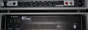

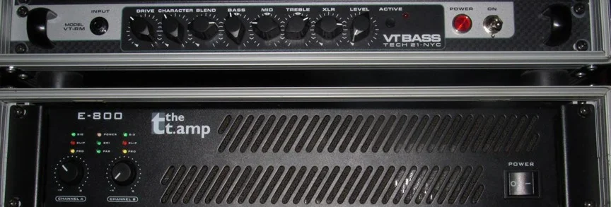

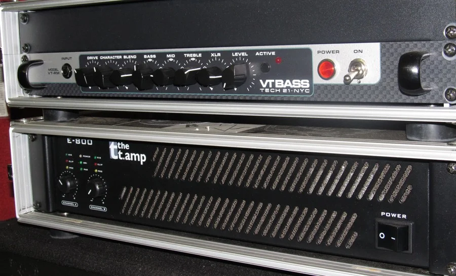

Abschließend kann ich nur sagen, dass ich mit diesem Vorverstärker von Tech21 sehr zufrieden bin. Angefangen von der tadellosen Verarbeitung. Alle Regler lassen sich gut bedienen und laufen ohne zu haken und knarzende Geräusche zu verursachen. Auch die Möglichkeiten seinen Sound zu formen, um so ein gewünschtes Klangergebnis zu erzielen, stellt mit dem VT Bass RM kein Problem dar. Er ist meines Erachtens sehr wohl in der Lage ein sehr breites Klangspektrum abzudecken. Angefangen von einem warmen röhrenartigen Sound bis hin zu einem modernen Basssound sind mit diesem Vorverstärker zu realisieren. Aber auch rockige Gangarten bis hin zu Verzerrungen vermag der VT Bass RM wiederzugeben. Hauptsächlich betreibe ich diesen Vorverstärker ja, wie eingangs schon berichtet, über eine Endstufe und einer Warwick WCA 410 und bin mit meinem Sound im Bandkontext sehr zufrieden. Ich hatte aber auch mal die Möglichkeit den Vorverstärker in einem kleinen Studio als Recording – Tool zu erleben. Der Besitzer des Studios war auch sehr begeistert über dieses Gerät und den Klangmöglichkeiten.

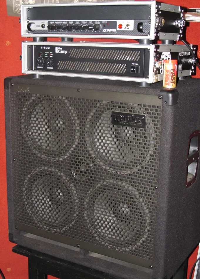

Ich habe ja den VT-Bass deluxe als Bodentreter und habe ihn sowohl mit dem Hartke HA3500 Mk2, der Thomann E-800 (die gleiche, die Du hast) und nem dicken Ampeg SVT-6 in Betrieb.
Coll, dass es ihn jetzt auch in 19" gibt!
Die E-800 dürfte dir aber nur Vorteile bringen, wenn deine 4x10" eine 8 Ohm-Box ist und du den Amp in Brücke betreibst und das ist hier ja nicht der Fall.
Beim 4 Ohm- Betrieb von nur einem Kanal reicht der mit 500W angegebene T-AMP nicht an den Druck und die Lautstärke des HA3500 ran. Der Limiter setzt schon recht früh ein und das Deaktivieren des Limiters ist nicht ratsam. Wenn die Endstufe clippt, klingt das sehr unschön. Der HA3500-Poweramp steckt leichte Clippings unhörbar weg und leifert subjetiv erheblich mehr Druck im Bassbereich als der T-Amp. Falls Du den HA noch hast, probier es mal aus. Als Nebeneffekt hast Du da ja immer noch den 10-Band-EQ drin, um Raumprobleme mitder Box zu lösen, ohne sich den DI-Sound des Tech21 zu "versauen". Er wiegt das gleiche wie der T-Amp und ist genauso groß. Der T-Amp ist ein toller Amp, keine Frage... Aber der HA hat hier eindeutig "mehr Eier", auch wenn er "nur" schlappe 350W siuns macht. Beim T.Amp greift der Limiter schon zu lange bevor der Amp wirklich seine 500W erreicht. Diese Kompression ist ein reiner Speaker- und Ampschutz und musikalisch nicht gut einsetzbar. Er fängt spürbar an zu pumpen. Desweiteren hat der HA3500 sowas wie einen eingebauten "Thumpinator", der Tiefbässe unter 30Hz vom Speaker fernhält.
Das Teil ist halt für den E-Bass und alle seine Belange gebaut. Der T-AMP ist eine PA-Endstufe, die man immer mit ordentlich "Headroom" betreiben sollte.
Tip: Bei der aktuellen T-Amp Version befindet sich auf der Rückseite ein kleiner Switch, mit dem man diesen Totmannschalter, also die Selbstabschaltung nach einige Minuten, deaktivieren kann. Das ist gruselig, wenn der Amp in der Spielpause ausgeht und dann nach Verschlucken der ersten Note mit Volldampf einschaltet :-)
Reaktionen: Hubbel2014 und Zomok

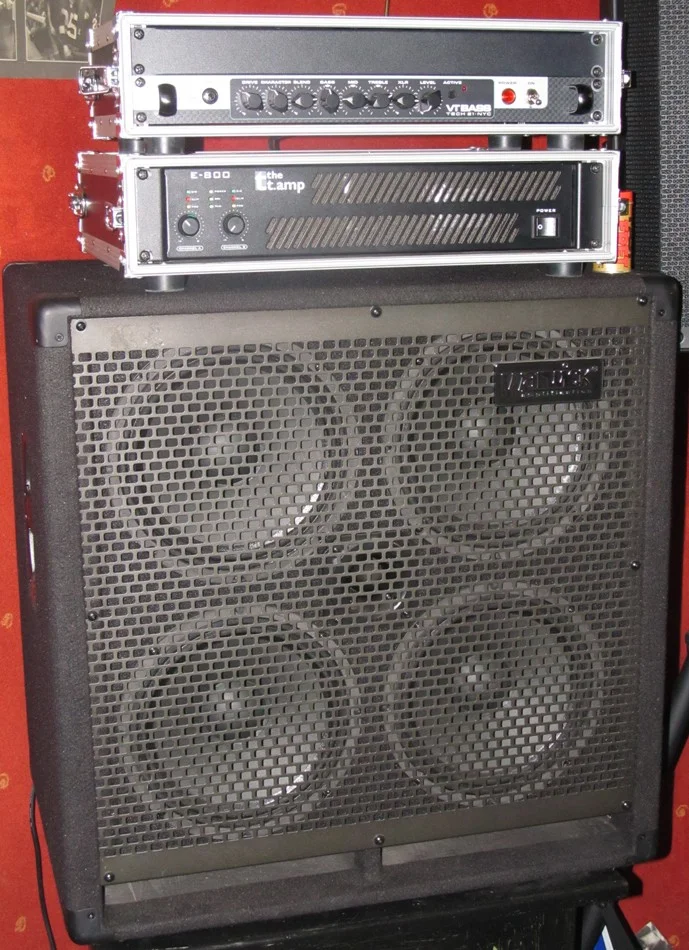

Danke erstmal für die wertvollen Informationen zur E-800. Leider ist der Hartke schon verkauft. Die E-800 habe ich gebraucht bekommen und ist leider die ältere Ausführung ohne den kleinen Schalter zum deaktivieren der Stand-by-Schaltung. Ich habe mich damit abgefunden, da dies eh nur bei längeren Pausen bei ner Probe passiert. Das ist mir ehrlich gesagt noch gar nicht so aufgefallen. Na gut, habe dies auch noch nicht direkt getestet, da ja der Hartke schon woanders seine Dienste tut. Aber ich bin schon am sparen, um die Endstufe auszutauschen. Ist momentan erstmal als Übergang so gedacht. Problem ist für mich momentan nur, dass ich mir noch nicht so im klaren bin, welche es mal werden soll. Preislich denke ich, wird es so um die 400 € liegen. mh, mehr wird nicht drinne sein. Aber so im Großen und Ganzen bin so erstmal wirklich sehr zufrieden. Und von den Auftritten her, in der Größenordnung für unsere Verhältnisse hatte ich bisher noch nicht solch hohe Lautstärken fahren müssen. Habe ganz zufällig mal n Foto von der Maximalstellung, die ich bisher mal fahren musste.
Wie meinst du das mit dem "Thumpinator" am Hartke??? Kann die E-800 meiner Warwick Schaden zufügen???
Schau doch mal nach einer gebrauchten Synq-Audio 1K... Leistung satt... und BEIDE Geräte passen in eines der 2HE-Racks :-)
Reaktionen: alex_de_luxe
Nicht mehr oder weniger, wie jeder andere Amp auch. Das hängt von den Klangeinstellungen der Vorstufe und deiner Spieltechnik ab. Wer gerne ne "Badewanneneinstellung" am Amp fährt und mit dem Daumen heftig zuslappt, der bringt die Membranen ordentlich in Bewegung. Abgesehen von der starken Belastung der Speaker, wird hier viel unnütze Leistung verbraten. Durch Wegfiltern der unhörbaren Bässe bleibt mehr Leistung für den Rest und die Boxen klingen sauberer.
Der Tech21 VT-Bass-Preamp ist glücklicherweise so ausgelegt, dass er keine unnötigen Sub-Bass-Boosts erzeugt. Bei deinem jetzigen Setup besteht aber keine große Gefahr für die Eden, wenn man nicht völlig kaputte Einstellungen (Character auf Linksanschlag und Bässe raufgedreht ...bäh) fährt.
Einfach mal die Membranen beobachten, wenn du laut spielst. Ist das alles o.k., hast Du dir viel Geld für einen Thumpinator gespart....
Zurück zum VT-Bass.. Wenn man irgendwelche Potis bei Character oder EQ weit auf- oder wegdrehen muss, dann läuft irgendwas verkehrt. Die Werkspresets bzw. Soundvorschläge sind zum Teil viel zu krass eingestellt. In der Praxis vor allem im Bandkontext braucht kaum einer der EQ-Regler bzw. Character weiter als 10:00 bis 14:00 variiert werden, Ausnahme vielleicht Treble. Da drehe ich schon mal gerne etwas runter.
Nimm dir ruhig viel Zeit mit dem VT. Wenn Du ohne Band dabei irgendwas einstellen willst, dann spiel zumindet zu ner CD oder Backing-Track. Die Klangregelung ist seeehr effektiv. Kleine Änderungen machen sich sehr deutlich bemerkbar. Für sich allen einstellen endet immer in "Badewanne" bzw. viel zu viel Overdrive :-)

Ja, die Klangregelung ist schon sehr effektiv in ihrer Wirkungsweise. Habe da bisher sehr viel Zeit im Proberaum zugebracht, um mich damit vertraut zu machen. Habe dummerweise auch leider das Problem, dass wir bisher nur Songs aus unseren eigenen musikalischen Vorlieben covern. Um da ein ständiges Eingestelle zu vermeiden, war ich (oder bin es noch) auf der Suche nach nem Mittelweg, mit Kompromissen halt. Ist halt nicht so einfach, da wir musikalisch Sachen von RAMONES, Iron Maiden, John Fogerty, Judas Priest und noch andere (um mal nur einige zu nennen) in unserem Programm haben.
Ja, der Mittenregler ist bei mir ganz schön weit zurück gedreht. Oder war damals beim Foto so? Weiß jetz gar nicht so genau, aber steht entweder noch immer so oder auf zehn Uhr.
