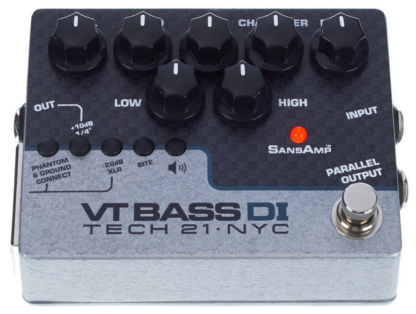

  • #38
Kleines Update zu VT-Bass deluxe... Die aktuelle Version auf dem Markt hat eine abschaltbare Speaker-Sim !!! Und da bei diesem ganz neuen Gerät auch kein "Bite"-Schalter dran ist, scheint das ja die Nützlichkeit dieses Features zu bestätigen :-)
Das wichtigste an diesem Bite-Switch ist ja, dass man sofort sehen kann, dass er OFF ist ;-)
  • #39
Dieses Teilchen hier?
  • #40
Dieses Gerät meinte ich im letzten Abschnitt meiner kleinen Veröffentlichung... ;-)
