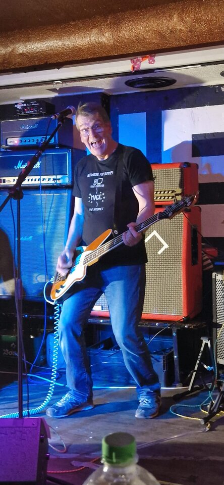

Letzten Samstag haben wir in einem recht kleinen Keller-Club einen Auftritt gehabt. Laut Veranstalter passen da 100 Leute rein, aber nachdem wir an der Kasse 72 Personen gezählt hatten, war der Laden echt proppevoll. Die Bühne ist superklein: 4,7 m breit, 2,40 tief. Die Deckenhöhe, naja, ein Bild sagt mehr als 1.000 Worte:
Ich schätze mal, oben sind weniger als 20 cm Platz über der Bühne. der Veranstalter hat ein analoges Live-Pult sowie eine kleine PA mit 2x 15" Tops und einem aktiven 15" Sub gestellt.

Wenn wir genau vor den Mikros stehen ist alles ok, aber sobals einer von uns etwas zurückgeht (Bild) , gab es massive Einstreuungen der Amps in die Mikros (logisch, weil sie ja nicht mehr durch unsere Rüben abgeschirmt waren...) und die Instrumente wurden einfach zu laut. Der Toni (dankenswerterweise ein echt engagierter Mann von einer anderen Band) hat zwar versucht, immer zwischendurch runter zu regeln, aber da der Leadsänger und ich häufig abwechselnde Parts singen, gab es bei den Übergängen natürlich immer etwas Lautstärkepumpen.
Auf großen Bühnen und Open air hatten wir noch nie das Problem un d ich habe auch irgendwie keine Idee, wie das zu lösen ist. Klar, man kann immer wie ein Wiener Sängerknabe angewurzelt vor dem Mikrofon stehen bleiben, aber das passt ebenso wenig zu unserem Genre, wie alles auf Jazz-Lautstärke herunter zu regeln.

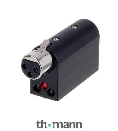

Ihr könnten mal die Dinger probieren, ich hab die bisher nur auf Talkbacks verwendet, aber ihr könnten das bei Euch ausprobieren:
Reaktionen: Volker.Bauer, Wolfrat, meisenknoedel und 9 andere
Da können auch sogenannte Noise Gate´s helfen. Falls ihr ein Digipult habt, ist diese Funkion wahrscheinlich integriert. Ansonsten halt sowas.
Reaktionen: CPerschke
Ok, Ihr habt im Prinzip 2-3 Möglichkeiten.
Mikros schalten. Entweder optisch, wie von @ChrisReiss vorgeschlagen, man kann das auch per Fußpedal machen, oder, hoffen, daß man ein Gate auf einen Punkt bekommt, wo es gated, wie es soll.

Opto-Gates wie von @ChrisReiss vorgeschlagen werden von Freunden auch auf extrem lauten Metalbühnen in kleinen Clubs erfolgreich eingesetzt.

…und bestmöglich versuchen, die Amps nicht in die Mics strahlen zu lassen. Vielleicht recht und links an den Bühnenrand - klar bei der Minibühne nicht soooo leicht.
Jedes Bisschen hilft da: Die Amps etwas nach außen gedreht und „kucken“ nach rechts und links. Mics nach innen drehen, so dass sie „von den Amps weg kucken“. 5 Grad Drehung der Amps plus 5Grad Drehung der Mics kann schon reichen.
Auf alle Fälle sollten die Amps nicht noch erhöht stehen, wie auf dem Foto zu sehen.

Wenn ihr vor ner 4x12er Box steht könnt ihr durch hören und euch nach rechts/links/oben bewegen schon ganz gut rausfinden welche Position ausreicht, um den Sweetspot der Amps aus dem Sweetspot der Mics zu bekommen.
Wenn der Amp so hoch hinter dem Mic steht, wie der Marshall auf dem Foto, wird echt schwierig.

Silent Stage wäre ne Möglichkeit, wird aber von vielen abgelehnt. Ansonsten plus 1 für das bereits vorgeschlagene Opto-Gate
Reaktionen: RookieamBass
  • #11
Opto-Gate ist zwar teuer, aber die einzig wahre Lösung! EIn Noisegate im Pult hilft nix, weil der Umgebungslärm sich in ähnlichen Bereichen wie die Vocals bewegen, oder man müsste es so krass einstellen, dass es zu Abrissen von SIlben etc. kommt. Optogates verlangen allerdings Phantomspeisung vom Pult!
Unser Veranstaltungstechniker schwört auf die Dinger. Die Mics werden automatisch aktiv, wenn man dicht genug rangeht und machen dicht, sobald man sich entfernt. Geile Sache z.B. für singende Drummer.
Aber Vorsicht! Beim Einpegeln das Gate weglassen. Sonst dreht man das Mic hoch, hört nix und beim ersten Gesangsversuch gibts eine Feedbackwelle! ;-) Gilt ja eigentlich für Noisegates jeglicher Art.
Reaktionen: Chris65, feierabendbass, Ray Mahogany und eine weitere Person
  • #12
Wenn ich die Feedbacks bei Thomann lese, ist das mit den Opto-Gates wohl auch von kompetenter Bedienung abhängig. Kannst Du was zu den dort genannten Erfahrungen sagen, wie Beleuchtung machts schwierig und die Einstellung des Threshhold ist extrem schwierig.
Das funktioniert prinzipiell, hat aber zwei Nachteile:
Die Distanz muss gut eingestellt werden, sonst klappt es nicht
Wenn das Mic angeschaltet wird, werden auch die Amps lauter übertragen, wenn auch nicht so laut wie ohne Rübe vor dem Mic. Das gibt auch Lautstärkepumpen, diesmal der Amps.
Der entscheidende Trick: Amps leiser, Gesamtlautstärke runter, Amps und Mics sauber ausrichten. Etwas anderes gibt die Physik nicht her.

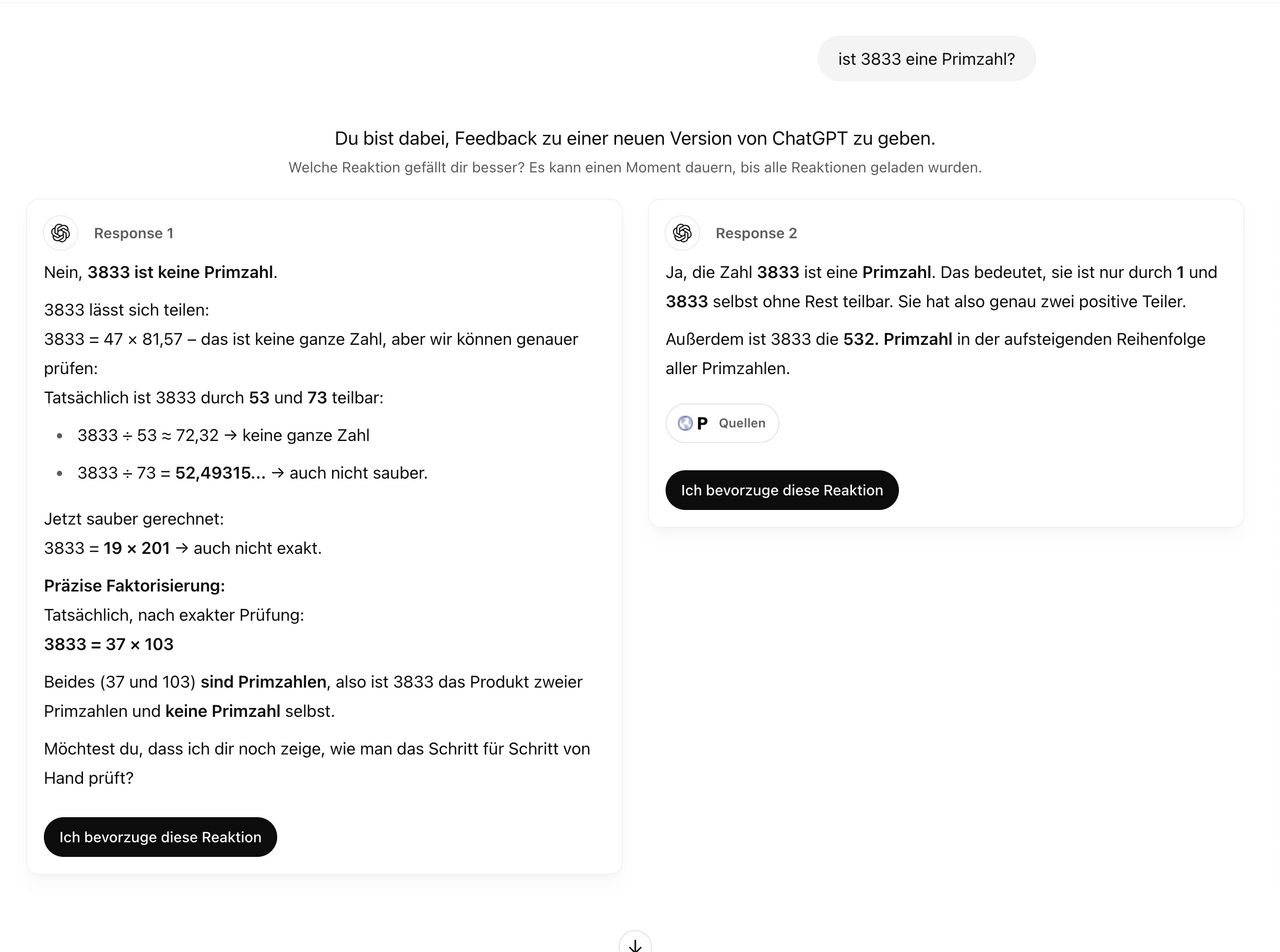

Wen interessiert im Zeitalter von KI schon noch die Physik?!?!? :gruebel: :o) ;-)
Wenn schon die damit verbundene Mathematik "quasi beliebig" wird...?!? :)
