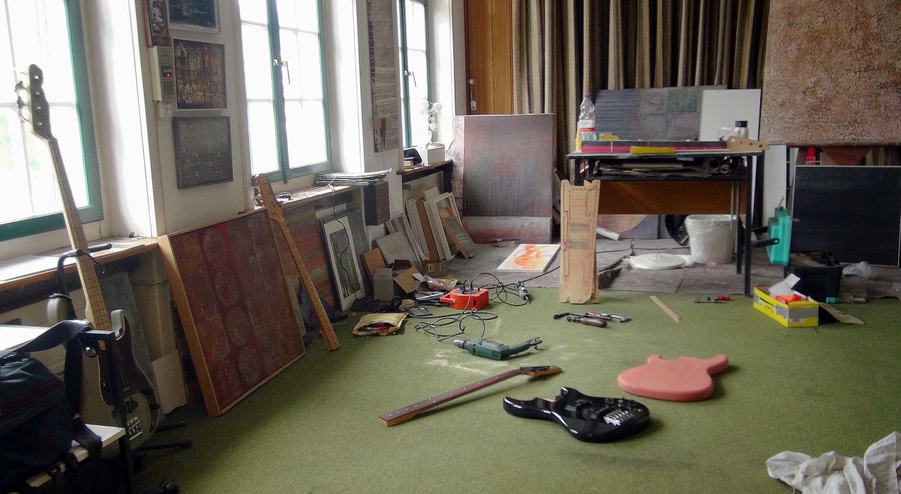

hui_s_bassteldurcheinandertal.jpg willkommen in meinem wundersamen bassteldurcheinandertal.
habe zur zeit grad 3 projekte parallel am laufen. war nicht so geplant, hat mit aber einigermassen unterhaltsame ostertage beschert:D.
also kurz und gut: ich komme voran, aber halt gemächlich….

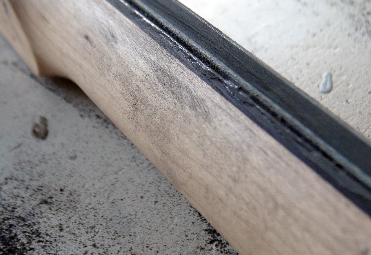

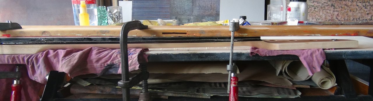

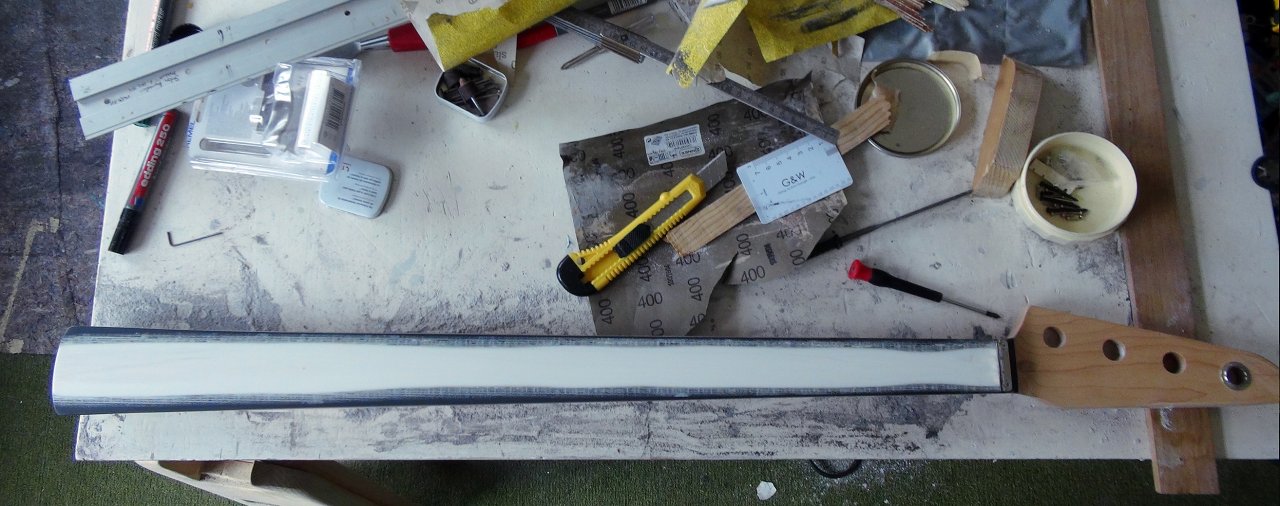

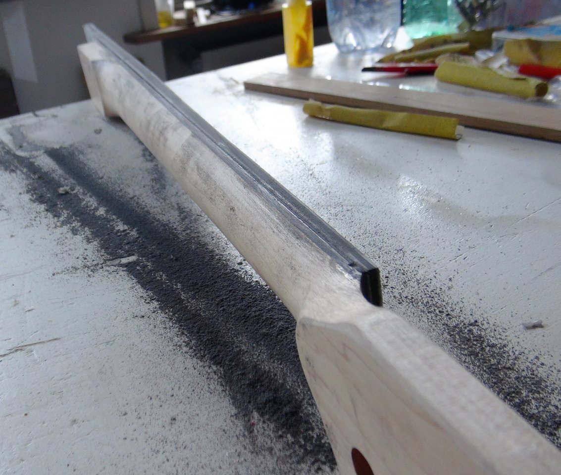

griffbrett ist jetzt aufgeleimt. 30min-2k-epoxy.
und dann griffbrettkante planschleifen:
diesen schleifstaub vermutlich besser nicht als garnitur für den ostermittagssalat gebrauchen….ausser vielleicht unter umständen beim schälchen der schwiegermutter…..

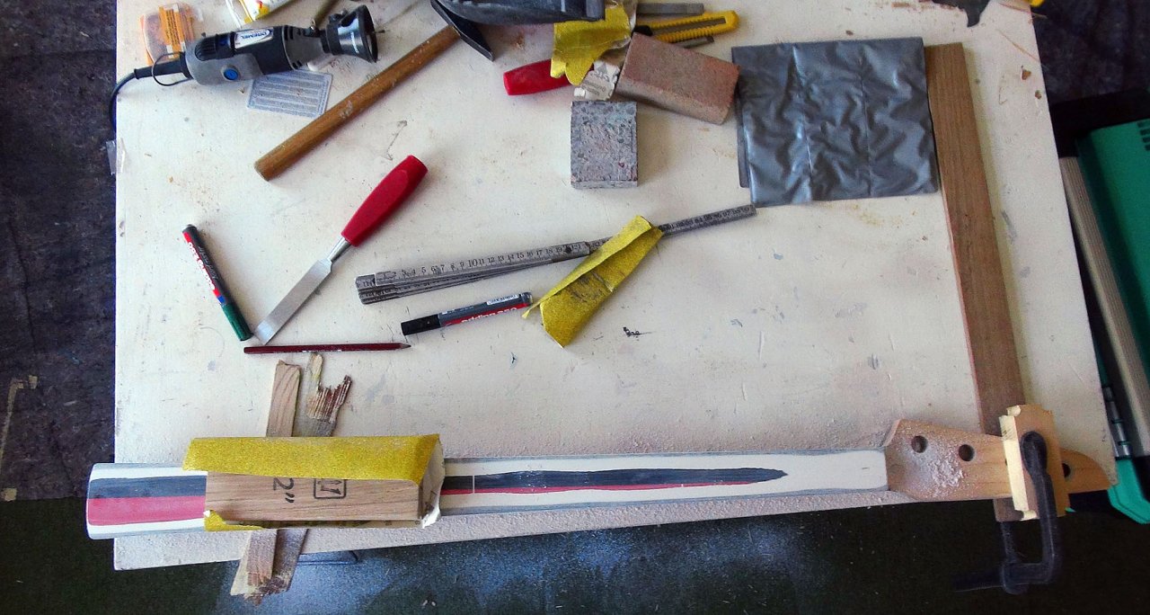

sieht doch gut aus, halsdicke beim virtuellen 5.bund ca 32mm.
nachfolgend bei gelegenheit griffbrettradius schleifen (durchgehend 12", da kein anderer radiusschleifblock vorrätig. ansonsten von hand und nach auge nachschleifen…).

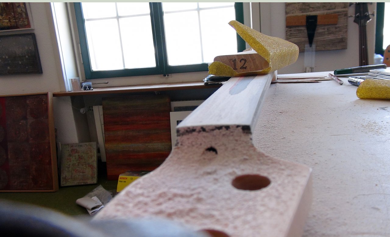

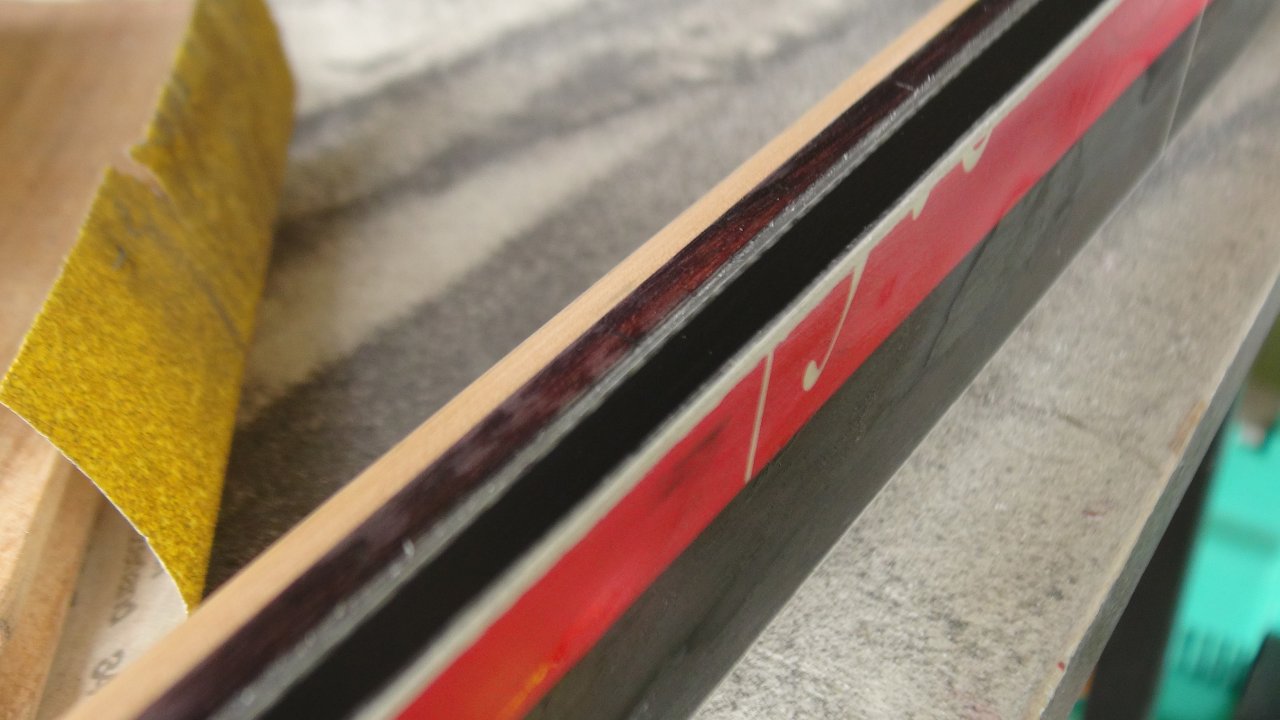

habe jetzt also das griffbrett mit 12" radius runtergeschliffen.
sehr hilfreich war die bedruckte oberfläche des snowboards. so konnte man immer optisch überprüfen, ob man einigermassen regelmässig schleift:
DSC00164.JPG DSC00165.JPG könnte sein, dass da jemand im hintergrund rechts oben noch etwas bestimmtes erkennt…;-) (und möglicherweise der einzige der hier noch zuschaut :patpat:)

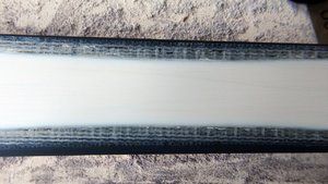

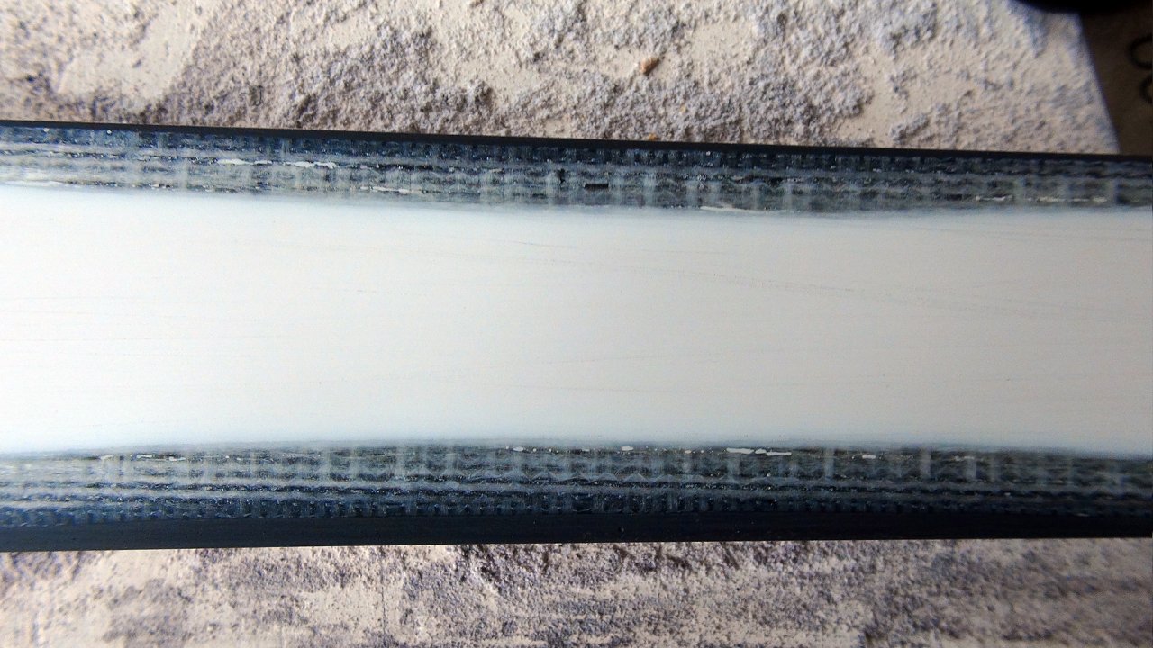

sehr cool ist, wie man auf dem abgeschliffenen griffbrett die darunterliegende glasfaserstruktur sieht.
leider werde ich das überdecken müssen, da es nicht zum ausgedachten design passt:

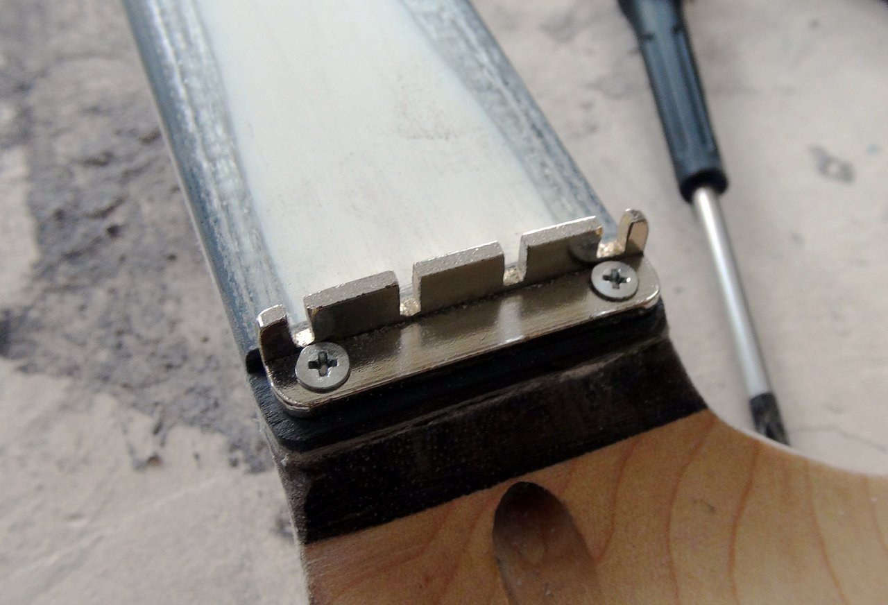

den sattel habe ich versuchsweise auch schon mal montiert:

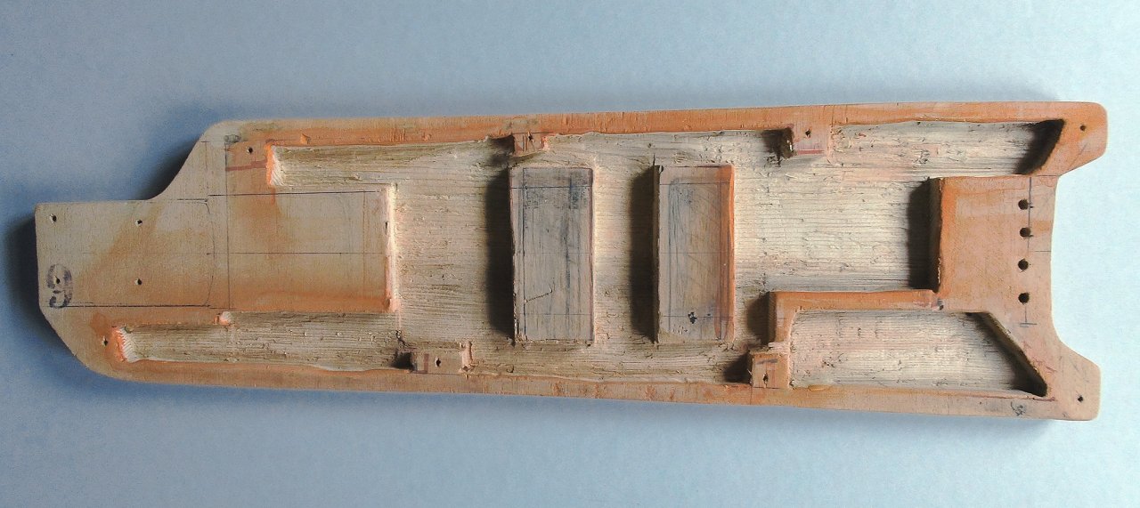

den unteren teil des body's habe ich ebenfalls ausgehöhlt. fräsen wird wohl nie meine ganz grosse leidenschaft :II.
mit dem dremel-fräsaufsatz die ränder gefräst und dann mit dem stechbeitel ausgenommen….ein gefriemel.
aber ich hatte glück. das vermeintlich eher problematische fichtenholz hat sich gnädig gezeigt. im ganzen brett kein einziges astloch und keine harztränen!

übrigens, wie man sieht, habe ich mich jetzt entschieden den raum unter der brücke auszuhöhlen, da ja in diesem bereich traditionellerweise die schallöcher gebohrt werden.
weiter seitlich zwar - logisch - aber irgendwie muss ja das bisschen schall aus dem bisschen resonanzraum durchkönnen um zu den schallöchern zu kommen….

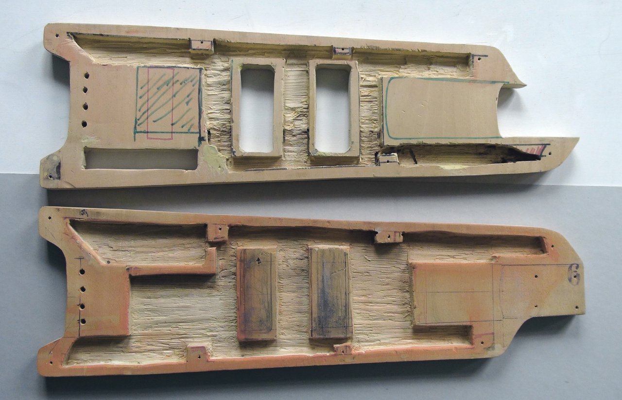

DSC00177.jpg heute endlich den korpusoberteil grob ausgehöhlt. erstaunlich leicht die beiden teile zusammen. leider fehlt im atelier eine waage.

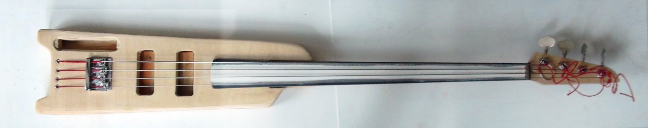

meine mutter ist vielleicht enttäuscht, aber ich habe heute anstelle des besuchs bei ihr zum ersten mal saiten aufgezogen.
und - heya- es funktioniert auf anhieb. ohne trussrodeinstellung, ohne am sattel rumzufeilen, ohne die saitenreiter an der brücke zu justieren!
das teil klingt - zumindest mal trocken - mehr nach kontrabass, als ich gedacht hätte. hebt sich vom schwingungsverhalten her doch deutlich von einem frettless ab.
es gibt aber noch viel einstellarbeit. der sattel ist sicher noch suboptimal und die halskrümmung scheint mir jetzt, bei bei völlig entspanntem trussrod, zu klein. also nicht gerade ein backbow, aber einfach sehr wenig.
ich lasse jetzt die saiten mal drauf und schaue, wie sich die spannung in den nächsten zwei tagen auswirkt. schliesslich ist der hals so zum ersten mal unter spannung. vielleicht braucht er auch etwas zeit….
die saitenhöhe beim 12. bund ist bei ca 3,5mm. das wäre angesichts der enormen schwingungsamplitude der saiten wohl ok. wenn man jedoch bedenkt, dass beim sattel noch was weg sollte (im moment ca 1,5 mm beim 1. bund), wäre etwas mehr krümmung sicher kein ärgernis.

also heute noch mal nachgeprüft. der verstärkte hals hat sich tatsächlich über nacht noch ein wenig gebogen.
zwischen 1- und 17. bund ist alles im grünen bereich.
das problem besteht darin, dass das griffbrett länger ist, als der hals. bis ca zum 17. bund ist die halskrümmung soweit ok. danach hat es aber nur noch das snowboardgriffbrett - und das steht nicht unter spannung... so wie ich das sehe, muss ich von da an noch ca 1,5mm runterschleifen. dann sollte es ok sein. aber wirklich kontrollieren via trussrod werde ich diesen bereich nie können. von daher gesehen ist es wahrscheinlich klüger, das griffbrett gar nicht einzufärben und so zu lassen, wie es jetzt ist - vielleicht muss ich ja da später nochmals nachschleifen. sieht ja auch cool aus, mit den sichtbaren strukturen der glasfasermatte..
gut möglich, dass ich dann in ein paar wochen das trussrod etwas nachspannen kann. erfahrungsgemäss passen sich diese neuen hälse in den ersten monaten noch der spannung an und kriegen mehr biegung.
ich habe aber schon jetzt ziemlich viel spass daran, dass das instrument tatsächlich mehr nach kontrabass als nach e-bass tönt. freue mich darauf, mich da einzuarbeiten.:bier:

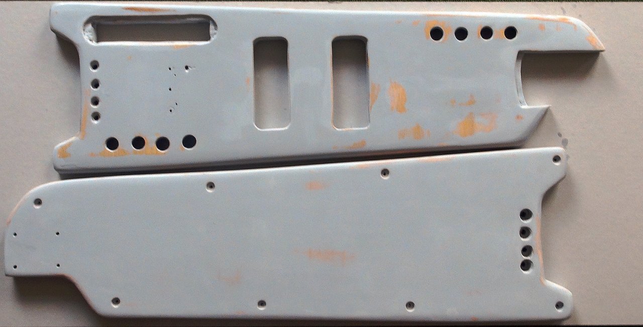

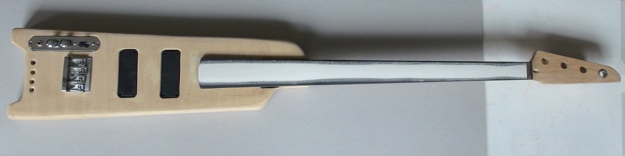

das wäre theoretisch schon machbar gewesen, wenn ich denn daran gedacht hätte, bevor ich angefangen habe den bass wieder auseinanderzubauen. hier mal ein bild vom momentanen zustand: inzwischen poren aufgefüllt.
- und schalllöcher gebohrt !
nein, ihr täuscht euch nicht: ich vollpfosten habe es geschafft, dass eines der schalllöcher aus der reihe tanzt…..:embarrassed:
soviel zum thema punkrockhandwerk… sonst kann ich ja dann immer noch wissenschaftlich argumentieren und behaupten, die abweichung folge akkustischen gesetzmässigkeiten---:crutch:

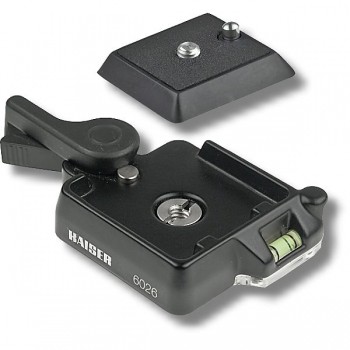

Ehrlich gesagt weiss ich nicht was eine Schnellwechselplatte ist.
  • #38
sieht so aus:
das teil im vordergrund kann man auf ein videostativ montieren. die platte im hintergrund wird am bass befestigt. mit hilfe des spannhebels kann man die beiden teile in sekundenschnelle miteinander verbinden und auch wieder lösen….
der neigekopf des videostativs dient dann zur einstellung des winkels…
vorteil: das videostativ inklusive kopf lassen sich in der transporttasche des basses verstauen und sind nur ca 40x5x5 cm gross...
