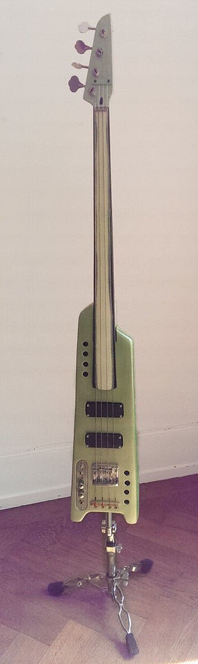

heute abend im bieler club "Cyber Blues Bar" mit der band "why not" und mit meinen zwei eigenkreationen.
ein guter abend mit einigen luziden momenten - aber natürlich auch der erneuten erkenntnis, dass aus mir nie ein richtig guter bassist wird. es tönt aber ziemlich geil, dieses teil - und wenn man damit "sweet home chicago" (zum guten glück ein stück, bei dem man sich ziemlich viel mühe geben müsste, wenn man es komplett versauen möchte) mit diesem outfit und diesem instrument spielt, fühlt es sich doch irgendwie authentisch und zugleich original an....8D

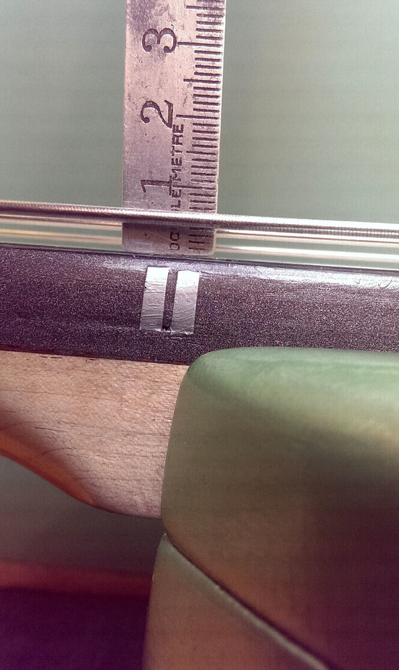

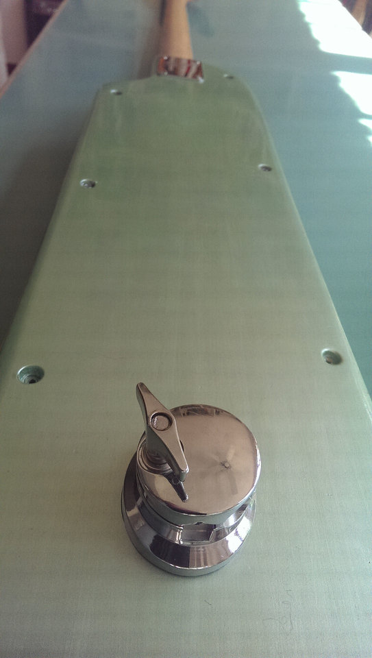

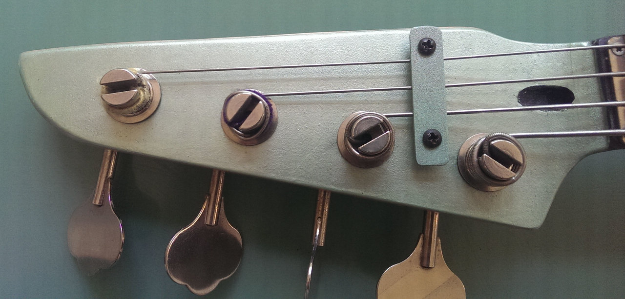

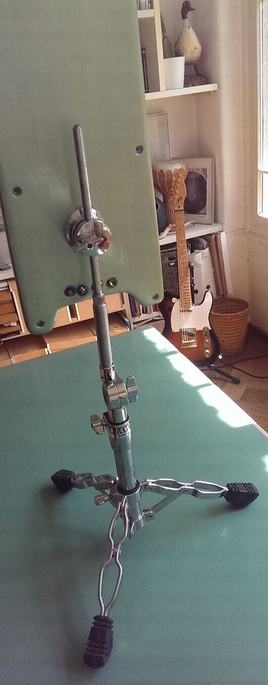

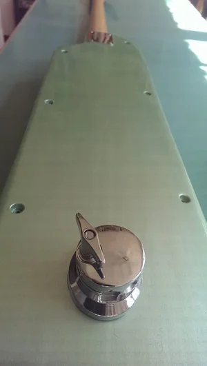

es gibt noch ein paar mods, die ich seit dem letzten herbst vorgenommen habe. leider nicht sehr gute pics:
aufgrund des tips von @Siköx (danke) hab ich das videostativ durch einen snareständer ersetzt und hinten einen halter für ein floortom-leg angeschraubt. steht gut und sicher. zudem jetzt verbesserte beinfreiheit.
bastel-saitenniederhalter aus einem mittels dremel zurechtgestutzten winkeleisen vom baumarkt.
saitenlage am "12.bund". recht angenehm für eine 40-zoll-mensur :-)
Reaktionen: Gast25243, Gunni und Tornadone
