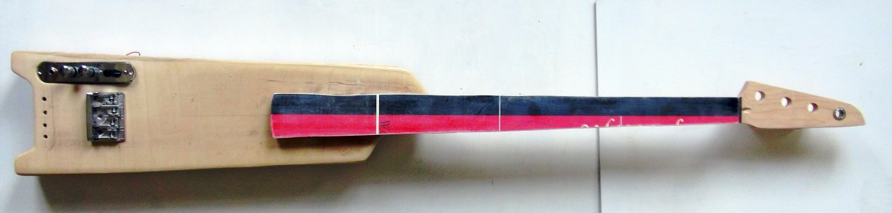

in etwa sieht das so aus:
ich möchte aus teilen, die ich schon habe einen passiven elektrischen kontrabass bauen - kosten soll es möglichst nichts. hungerkünster-modell halt, das heisst, ich möchte möglichst wenig dazukaufen.
da ich nicht lernen will mit dem bogen zu spielen, brauche ich auch keinen enormen griffbrettradius und kann demzufolge dazu einen alten prezi-hals als basis brauchen, den ich noch habe. auch sonst, bei brücke, potis und mechaniken kann ich altes, noch vorhandenes material rezyklieren.
den hals werde ich einfach zur verstärkung (höhere zugkraft durch längere mensur) und zur verlängerung meinem alten, in rente gegengenen snowboard doppeln - will heissen, dieses zurechtschneiden und mit zweikomponentenkleber auf das entfrettete griffbrett leimen. anschliessend wird der radius abgeschliffen und ein metallsattel aufgeschraubt.
der korpus besteht auf der rückseite aus einem alten 25mm kiefernbrett (entspricht der dicke des unteren teils bei einem prezi) , das nach dem shaping gechambert wird. oben kommt ein identisches deckblatt, das auch gleich als ablage für das verlängerete griffbrett dient.
der kenner wird unschwer bemerken, dass ich mich beim bodydesign ein wenig an den klassischen steinberger-synapse headlessbässen orientert habe, nur ist meiner halt nicht headless. Damit das optisch auch passt, wird der headstock in der formensprache dem body angeglichen (rechte seite paralell zur rechten bodyseite) .
das wäre so in etwa der aktuelle stand:
ich bin auf rückmeldungen gespannt.

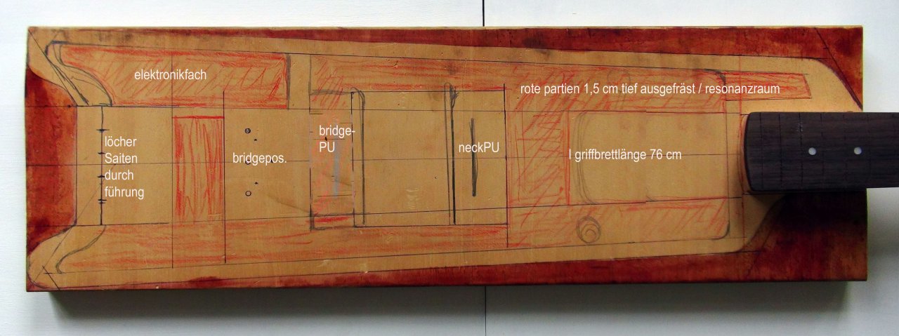

hier noch zur erweiterten info das konzept für den korpus inklusive hardwaremontage:

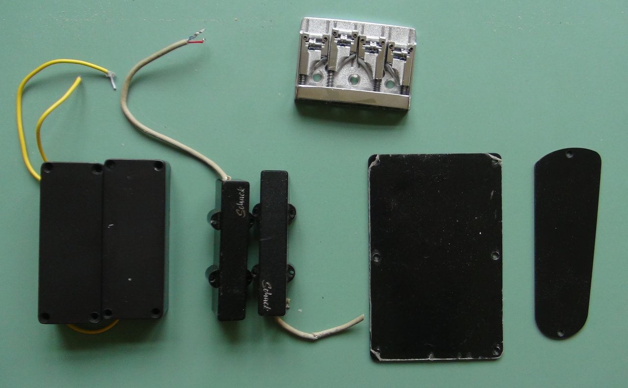

ein aktuelles problem ist grad die frage, welche pickups ich einsetzen soll. ich habe ein paar alte schack-jazz-pickups /passiv oder ein paar humbucker unbekannter herkunft. vom design her würden sich jetzt eher die humbucker empfehlen. soundmässig bin ich halt eher der jazzy-typ. habe ein wenig angst, dass das mit den humbuckern fast ein wenig zu clean klingt. zudem sehen meine humbucker fast aus wie die traditionellen steinberger-teile. insofern verlockend:
any opinions?
ich wäre dafür dankbar, denn ich möchte am wochenende die pickupausfräsungen machen und bin komplett unschlüssig...
wie man übrigens im ersten bild unschwer erkennen kann. für die controlplate habe ich eine tele-plate mit dreifachswitch modifiziert. es gibt also den pickupselektor (neck, both, bridge), 1 volume und ein tone, sowie jack-buchse. ausfräsung ist schonmal einigermassen gelungen....:bier:

ich wäre für die Humbucker. Die lassen sich im Zweifelsfall soundmäßig wohl leichter formen und verbiegen.
danke für die rückmeldung. mein problem ist aktuell, dass die jazz-pickups kleiner sind. wenn ich also nachträglich noch wechseln will, dann kann ich das bei den humbuckern nicht mehr. bei den jazzy's kann ich nachträglich einfach die ausfräsung vergrössern und die humbucker einsetzen....
aber eben, schon nur design-mässig machen die humbucker eindeutig mehr sinn.

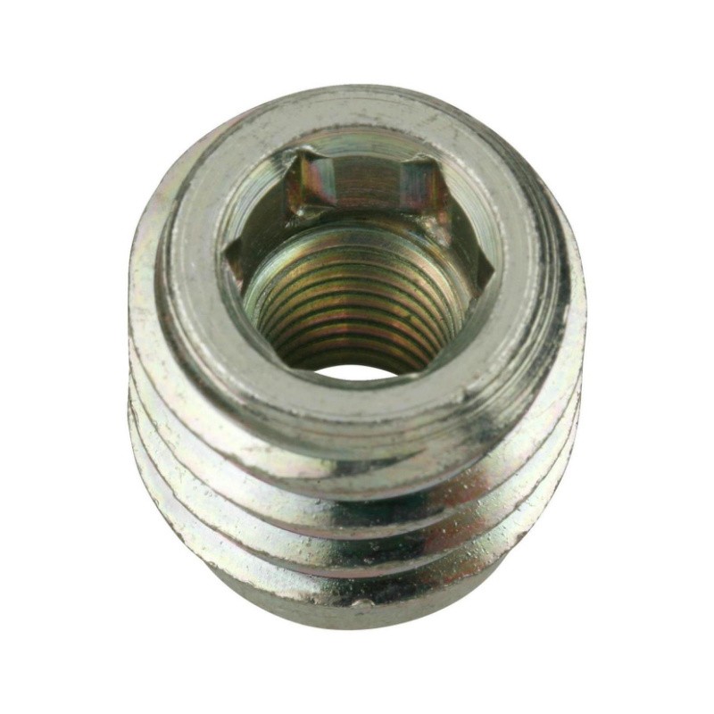

Für den Stachel hab ich einen Tip.
Eine Rampa Mutter:
Der Inbus ist nur zum eindrehen, man bekommt eine
stabile Verbindung. Gibt es in M 6,8,10 usw.
Ich hab eine M10 in einen fretless Jazzbass gedreht um
ihn wie ein Cello ( oder so ähnlich ) zu spielen,
hält sehr gut.
Eine Rampa Mutter:
hält sehr gut.

vielen dank für den tip. wo gibt es sowas?

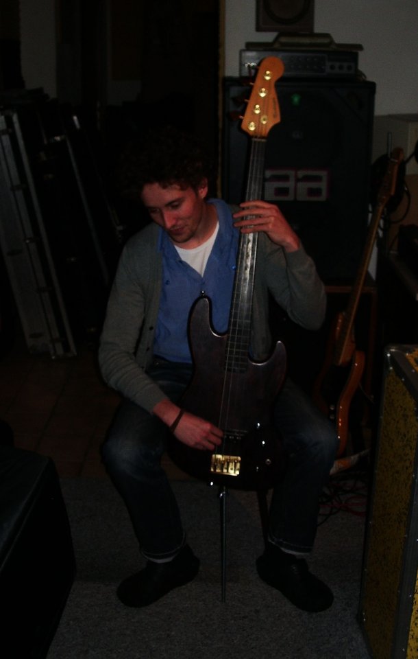

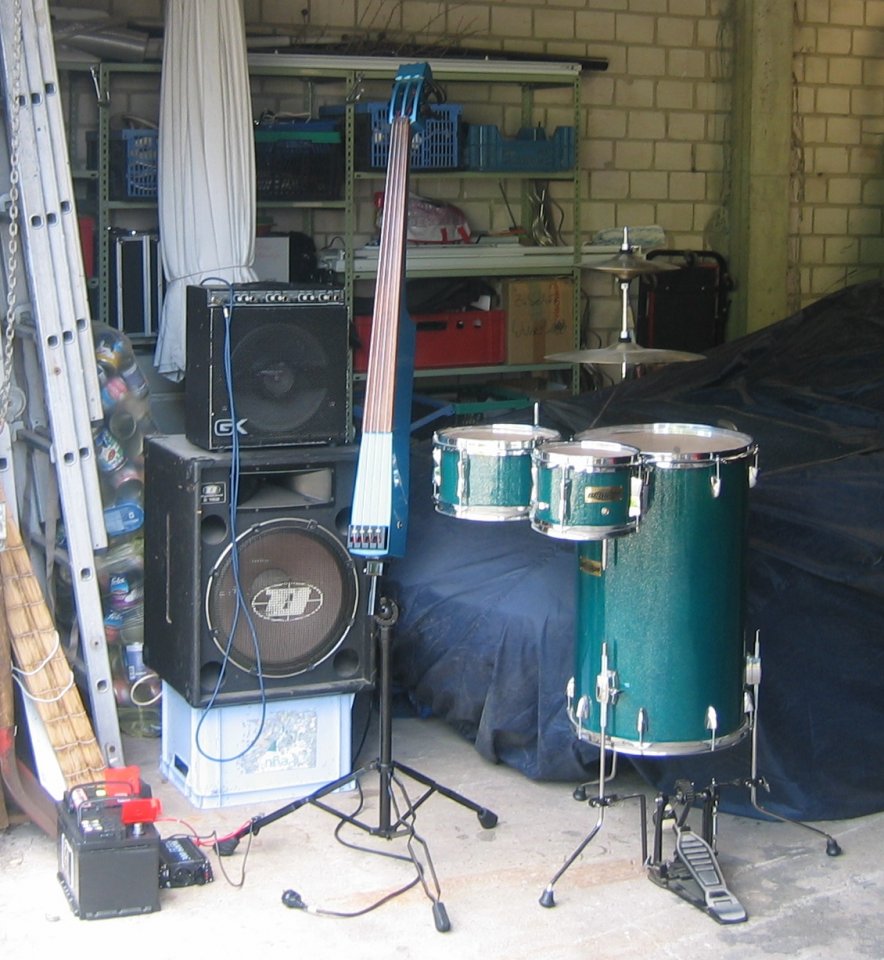

Das ist mein Dean Pace, für Outdoor und Strassenmusik.
Da ist unten eine einfache Tom-Halterung angebracht und das passende Stativ mit dabei.
So sieht das mit dem Jazzbass aus:

Die Mutter hab ich vom Tischler um die Ecke,
ich hab 3€ für 2 Stck M10 bezahlt.
sehr schön, sieht ja superschlank aus, das teil auf dem ersten bild. das zweite leider etwas gar dunkel....
tom-stativ ist auch keine schlechte idee, nur halt etwas breitfüssig - muss dafür nicht ständig mit der hand stabilisiert werden. sicher nicht nur nachteile damit... ich frage mich natürlich schon auch, wie ich da mit meinem vorgesehenen einbeiner zurechtkommen werde....hm...
Mit dem Tomstativ kommt man sehr gut klar, muss man
sich nur richtig hindrehen. Der Vorteil ist eben, daß
der Bass schon so dasteht. Bei dem Jazzbass ist das ein Problem, man weiß wirklich nicht wo man das Teil
aufhängen oder hinstellen soll.

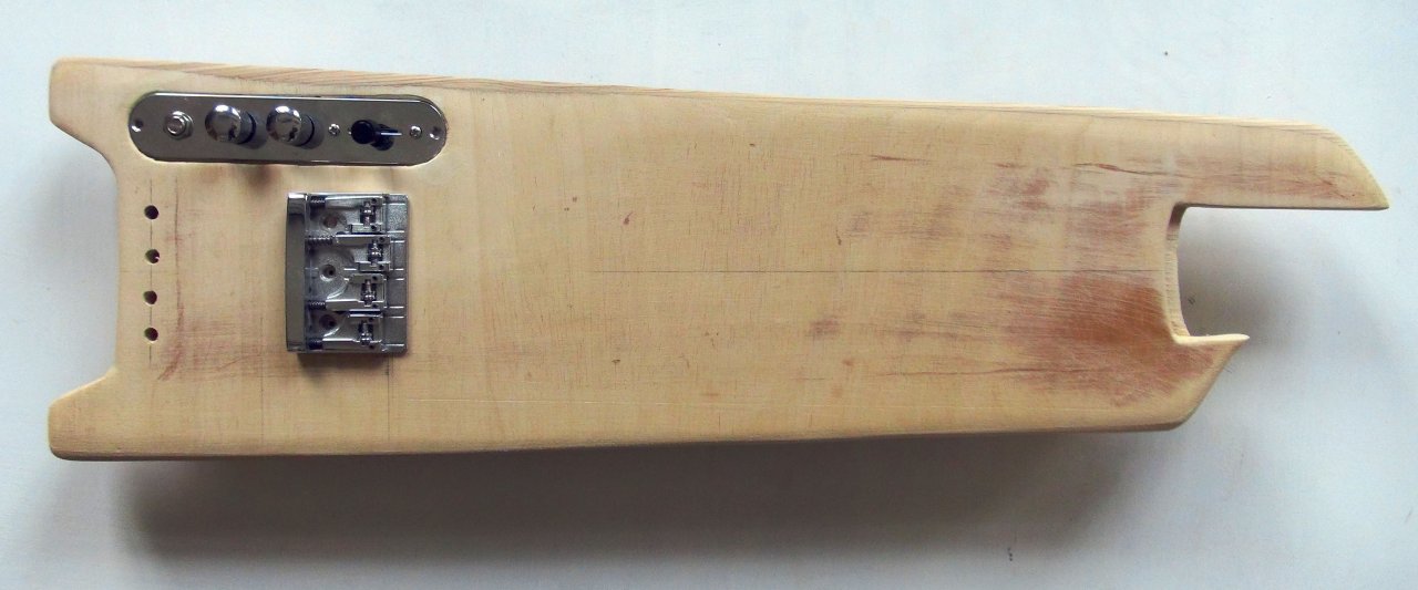

... und Ok, ich mach nochmal ein bässeres Bild.

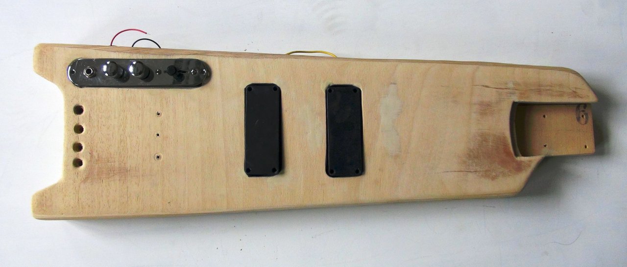

pickupausfräsungen sind gemacht. logisch, damit gewinne ich natürlich keinen preis beim instrumentebauerwettbewerb.... gemessen an meinen handwerklichen fertigkeiten und den vorhandenen technischen mitteln (stichsäge und handbohrmaschine) aber ganz ok. die platte ist immerhin 25mm dick. mit ein bisschen nachbearbeitung wird das schon noch nett aussehen...
auf vielfältigen wunsch (;-)) habe ich mich jetzt doch für die humbucker entschieden.

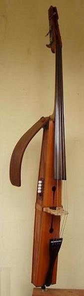

gefallen bei dem was ich gefunden habe hat mir allerdings das hier, von bill paulin (schon nur dieses teil um den bass am bauch abzustützen sieht spannend aus):
aber auch da: hohe brücke, enger radius....
