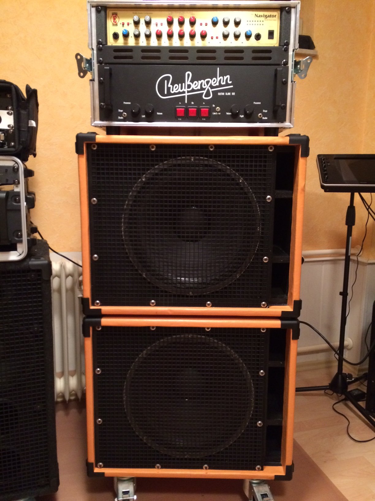

So heute war Weihnachten. Habe mir für meine TL 606 mit EV 15L und 15B ein adäqates Top zusammengestellt. Eden Navigator Preamp, dem noch eine TAD Selected 12AX7 Vorstufenröhre gegönnt und schon passt das. Als Endstufe nun eine Reussenzehn Röhrenendstufe mit 2 * 50 Watt, meine Fresse jetzt geht die Sonne auf. Mit welcher Leichtigkeit die auch die H Saite cremig rüberbringt. :stolz: Bubueye, das musst Du mal hören, wenn Du mal in Südhessen bist, das ist so geil. Ja ich liebe downsizing. :D

Auf alle Fälle, mannomann, das sieht ja schon geil aus!
Bin ja da n bissl neidisch. ich glaub ich muss gleich mal in die Werkstatt...
Du bist mir der Richtige! ;) :D
Im "Dicke Dinger" - Fred bittest du um Nachsicht, bzw. darum, als "klein und dick" gelten zu dürfen.....
....und hier machst du einen auf "Loga hat downsizing gemacht"..... ;) :D
:bier: :bier: :bier:
Reaktionen: Gast60969

... Als Endstufe nun eine Reussenzehn Röhrenendstufe mit 2 * 50 Watt, meine Fresse jetzt geht die Sonne auf. Mit welcher Leichtigkeit die auch die H Saite cremig rüberbringt. :stolz:
Ist schon geil, was 2x50 Röhrenwatt so bringen können! Wenn das genauso fett kommt wie bei meiner Engl 2x50, dann herzlichen Glückwunsch!
  • #54
Als ich gehe jetzt mal davon aus, dass die Reussenzehn der Engl in nichts nachsteht. Auch die Kombi mit dem Eden Navigator passt super, was ja eine cleane Vorstufe ist, allerdings durch die einregelbare Röhre nochmals richtig gewinnt.
