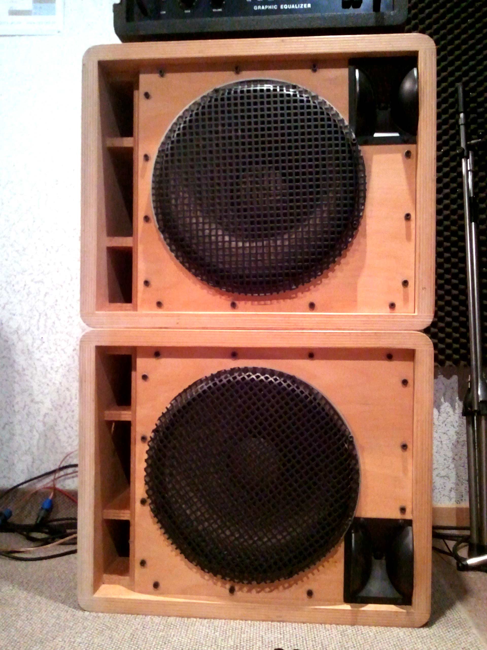

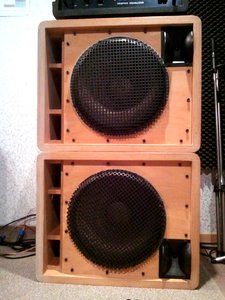

Ich habe ein paar EV TL 606 Kisten ersteigert. Die wollte ich nicht vorenthalten.
Die hat ein anscheinend ein Schreinermeister geschreinert der auch HIFI verrückt war.
30mm Plattenstärke! Ist brutal schwer klingt aber geil!
Zusätzlich ist noch ein EV ST350 Hörnchen verbaut, so ist es fast HIFI tauglich … .
Die sind aber eher fürn Proberaum einmal hinstellen und anhören/sehen. Macht Sp(B)ass!!!8D
Reaktionen: Kong und deeptone
  • #86
Ach so nartörlich ist ein EV 15B drin wobei die eigentliche TL 606 für die L Version Berechnet war. Aber basst schon.

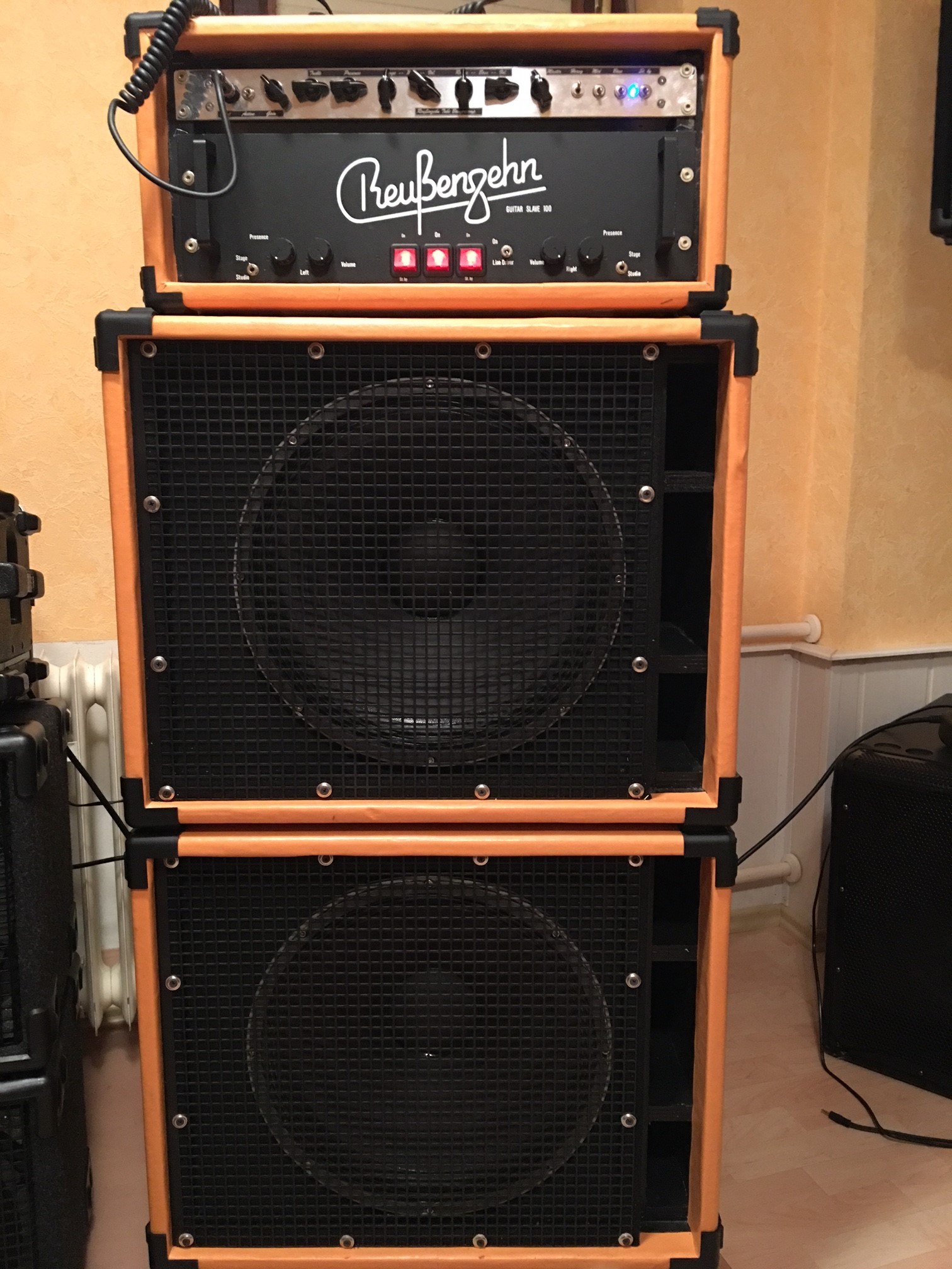

So nun ist meine Anlage komplett und stilecht. Dies war mein "Jugendtraum" eine Reussenzehn Vollröhrenanlage mit EV Boxen. Jetzt habe ich sie. Die Boxen (TL 606 mit EV 15L und 15B ) und das Headshell sind von bubueye, der nun hoffentlich ein bißchen neidisch ist. Die Reussenzehn Röhrenendstufe hat 2 * 50 W und ist 20-25 Jahre alt, die Reussenzehn Röhrenvorstufe ist ca. 12 Jahre alt, eine MK 6.
