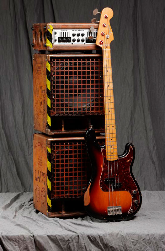

  • #112
@whitewater
Klar geht das! Bau dir einfach zwei 806. Geht halt nicht bis in den ganz runter in den Keller, aber ich liebe sie ... :mmmh:
  • #115
Wie nah sind die denn so dran am Original?
(Hat bestimmt noch nie jemand gefragt...)
Ziemlich nah. Die klanglichen Unterschiede liegen im Bereich der Serienstreuung der Originale. Die EV sind noch einen Hauch agressiver/direkter. Das hörst Du aber nur im direkten AB-Vergleich.
Reaktionen: claudio, Zomok, OliB. und 2 andere
