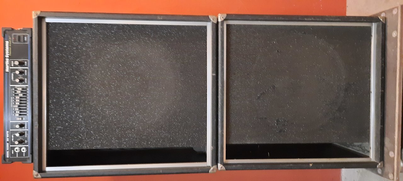

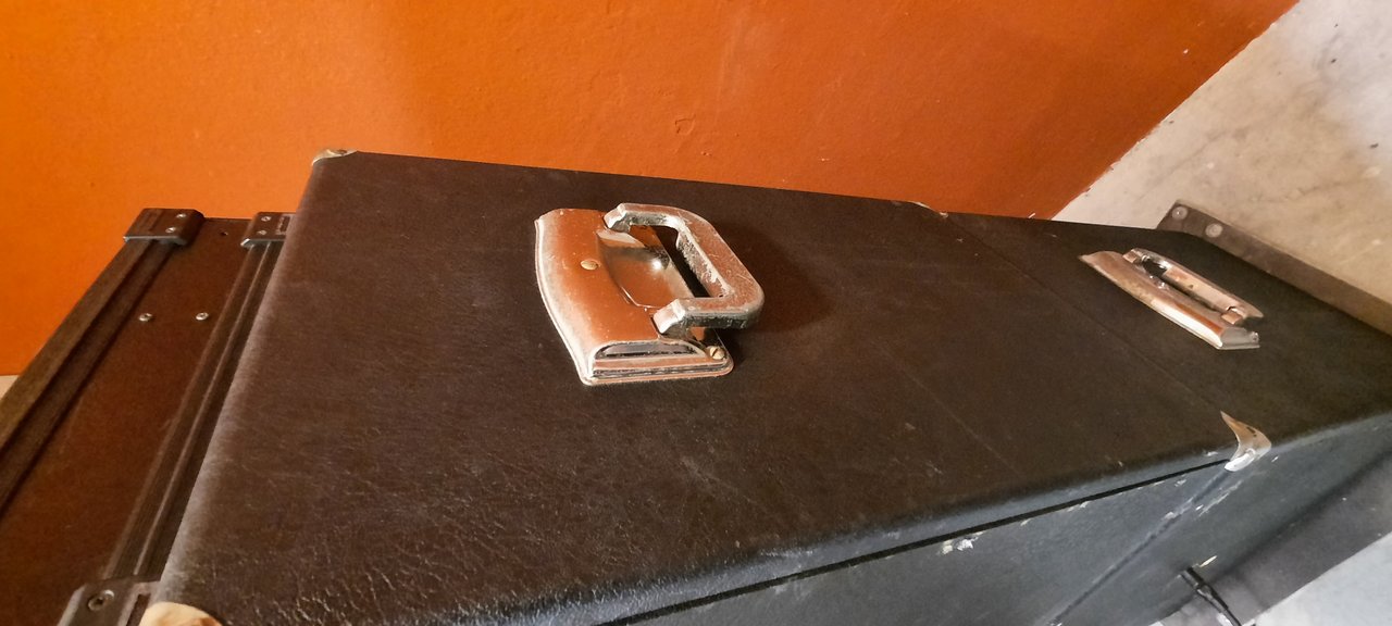

moin,
alle haben TL606 nur Electro-Voice nicht.
unten mit 15B oben mit 15L, leider habe ich vergessen die Maße zu nehmen, werde ich nachreichen.
Die unteren Griffe scheppern, die oberen nicht, da muss ich auch noch ran.
mbG
dumbass
Reaktionen: Buchitsch und Slidemaster Dee

ja die evoice Schweizer waren früher recht rührig, aber was habe ich denn da jetzt? Die obere Box habe ich als Beifang mit dem Hartke für nen Hunni gekauft, die untere fürs gleiche Geld weil ich nen Turm haben wollte.

  • #130
Ja, Optimierungspotential ist bei diesen 70er, frühen 80er Boxen reichlich vorhanden, ein wilder Holzmix von Massiv über Spanplatte zu Sperrholz, nennen wir das Ding mal klangformend. Der alte Look gefällt mir sehr, ich werde die Box versteifen und mit Dämmung experimentieren, Gewicht spielt keine Rolle, wozu gibt es faltbare Sackkarren und solange ich 250kilo Dimmerschränke alleine tippen kann kann ich auch das bisschen Bassbox tragen.
mbG
dumbass
Ps die Doppel15 sieht gut aus und man muss nur 1x laufen.
Reaktionen: Ray Mahogany

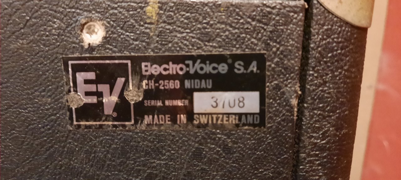

Das sind eigentlich schon TL 606 Gehäuse.
Genau solche Boxen hatte ich ebenfalls. Ich habe sie noch optimiert, leichtere stabilere Frontplatte eingebaut, etc..
Jeweils ein 15L und ein 15B waren für mich persönlich immer die erste Wahl. Aber das ist natürlich Geschmackssache.
stimmt, Deine beiden ex, nun meine 606er sind Nidauer. Leichtgewichte sind sie immer noch nicht, aber es steht ja auch eine schwere Vollröhre oben drauf, da darf das auch schwer sein ;-)
Aber ja, neben dem Standardprogramm haben die da in der damaligen Schweizer Niederlassung in den 70er und 80er Jahren auch ziemlich wilde Sonderanfertigungen gebaut.
Gruss
claudio

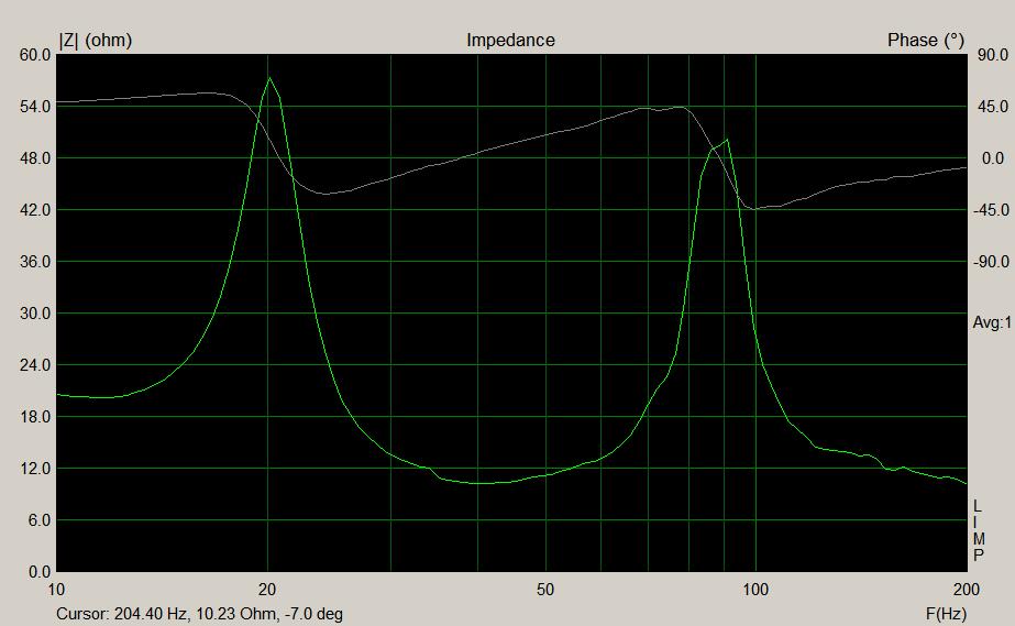

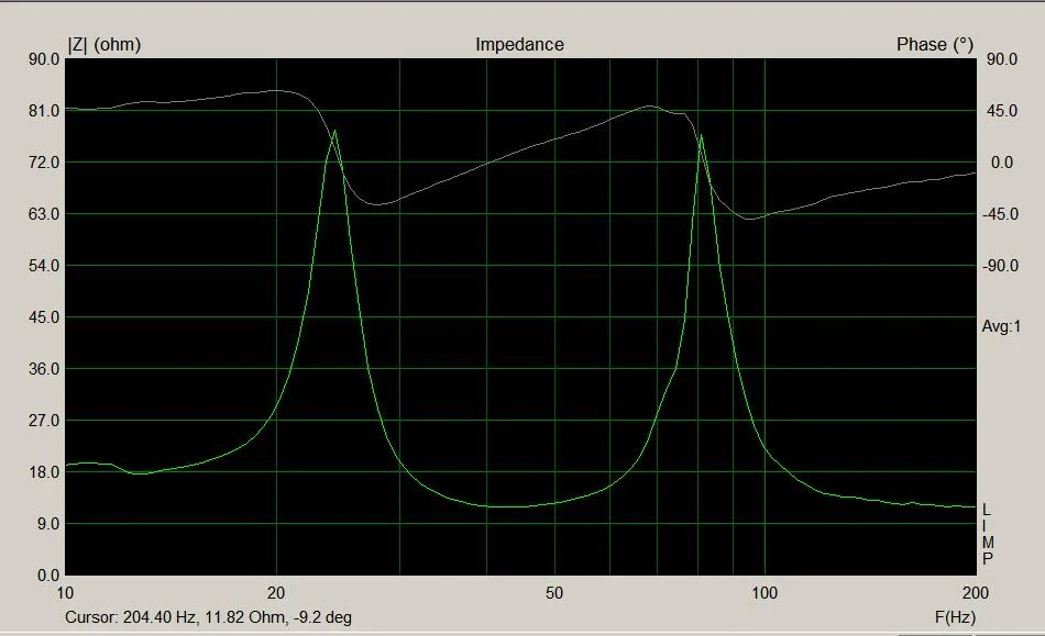

Heute habe ich eine TL606 mit einem EV15L durchgemessen (Stepdown, mittlerer Kanal zu), das sieht so aus:
Das ist schon wirklich gut, beide Impedanzmaxima fast gleich hoch, da macht sich das Stepdown bemerkbar. Die Abstimmfrequenz liegt beim Nulldurchgang der Phase, die kommt mir mit aber 38Hz sehr niedrig vor.

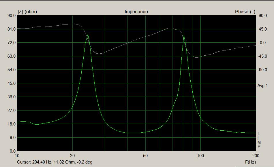

Nun der Precision Devices 153C002 in der gleichen Box mit Stepdown:
Der Speaker (gedacht für 60-80L) passt bei der Abstimmung mit 40Hz perfekt rein! Kurz angetestet mit moderater Lautstärke kann ich sagen, dass er oben rum genug hat (natürlich nicht so viel wie der EV15L) und untenrum deutlich mehr Druck auch im tieferen Bereich hat.
Demnächst werde ich ihn mal im Üraum antesten, aber auf den ersten Blick scheint der Speaker wie gemacht für eine TL606.
Reaktionen: goldbass, claudio, Ochsenblut und eine weitere Person

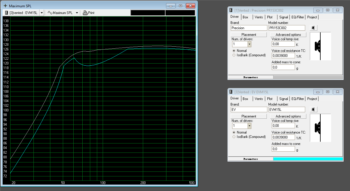

Der Frequenzgang in den Bässen ist für EVM (blau) und Precision vergleichbar. Hier beide Speaker jeweils in einer TL606:
Mehr Druck kann natürlich der Precision. Hier mal max SPL
Ich würde den Precision in der Box nicht mit 550W@40Hz betreiben. Da geht er dann kaputt.
Der 153C002 ist ja wie der EVM auch ein 10kg-Bolide, da bleiben meine TL606en ja doch knapp 30kg/Stück (18mm Birken-MPX) schwer. Ich würde da meine Allzweckwaffe Faital 15PR400 (3,6kg) reinsetzen. Die +2dB Überhöhung um die 80 Hz mache ich mit dem EQ wieder wett, wenn sie stören.

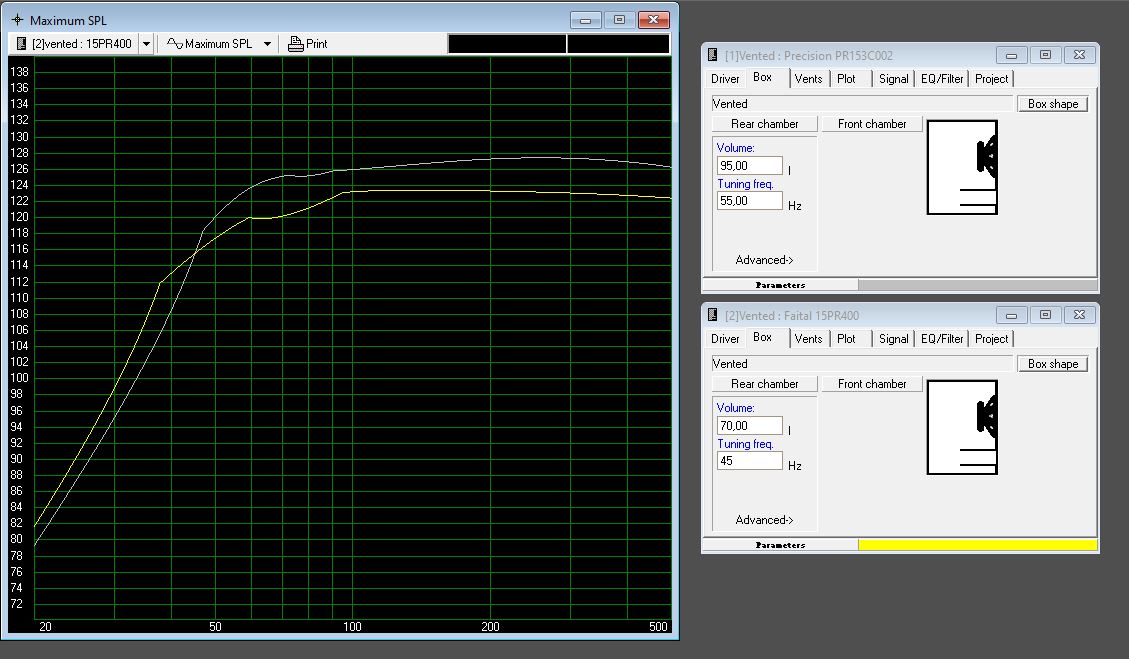

Auch interessant: Precision 153C002 im TL606 Gehäuse vs. Faital 15PR400 (gelb) im 70 Liter-Gehäuse @45Hz, mal nur max SPL:
Also für 25 Liter weniger Gehäuse und 6,5Kg weniger Speakergewicht verzichte ich gerne auf die ca. 5dB maximal-Schalldruck im Bassbereich. Ok, aber das nur am Rande, wir sind hier ja im EV-Fred.
