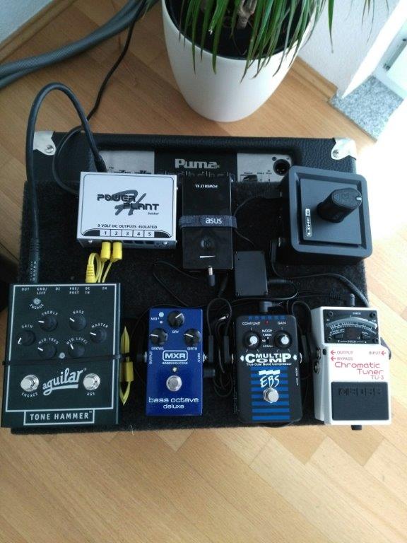

ich wollte ein einigermassen autonomes (= keine Stolperfalle) und sauber aufgeräumtes Board haben:
Line 6 G10 - Boss TU3 - EBS Multicomp, MXR Octave Deluxe - Aguilar Tonehammer Preamp (dient gleichzeitig als DI). So...
Habe mir eine Powerbank angeschafft (Rockgedöns Power LT XL), die betreibt alles, ausser dem Aguilar Tonehammer (ACHTUNG: bitte weiterlesen, sonst gibts Probleme!!!). Der Tonehammer wird über das Harley Benton Power Plant Junior gespeist (hierzu ist das gelbe Y-Kabel notwendig, da 18 V!). Ich habe mir dadurch einen Riesenkabelsalat vom Bass zu Board und von Board zum Amp gespart.
Jetzt zum Line 6 G10 und der Powerbank: Wenn man alles an die Powerbank ranhängt (Line 6 G10 über USB), dann raucht Euch die Powerbank ab. Das steht leider in keiner Bedienungsanleitung, dass man den 5V Anschluss (speziell G10) nicht gleichzeitig mit den 9V Anschlüssen gebrauchen darf. Thomann hat kostenlos ausgetauscht, danke hierfür noch mals, war aber auch nicht meine Schuld, da es nirgendwo steht/stand.
Jetzt hat ein gewiefter Fu aus meinem Freundeskreis den sogenannten "Doschdapter 2.0" gebaut. Auf dem Foto ist das das kleine schwarze Kästchen zwischen Line 6 und der Powerbank. Jetzt funktioniert alles wunderbar und ich habe das gewünschte Pedalboard erhalten und kein Pedalboard-Stolperfalle.

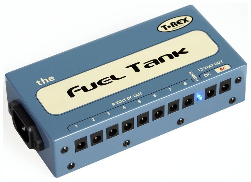

Ich habe den T-Rex Fuel Tank Classic. Tolles Teil, leise und wird auch nicht wirklich warm. Den habe ich auch und bisher keine Probleme, kann ich nur empfehlen und sieht auch noch gut aus.

Sozusagen ein 8fach daisychain. Besser da noch 10...20 Euro drauf legen und was galvanisch getrenntes holen.
Jo, so ist es - aber eine verdammt stabile Daisychain:D. Heute würde ich auch was Anderes kaufen, aber ich habe das Teil günstig bekommen und es geht einfach nicht kaputt.
ich hatte auch noch nie irgendwelche Einstreuungsprobleme mit dem Ding - und es kommt ein schön dicker Kaltgerätestecker dran, das mag ich auch
Ich mag ja keine Netzteile wo so ne popelige Strippen dranhängen. unser Gitarrist hat eine MXR Iso-Brick wo jetzt zum zweiten mal das Netzteil an der billig-Strippe abgeraucht ist, nicht cool.

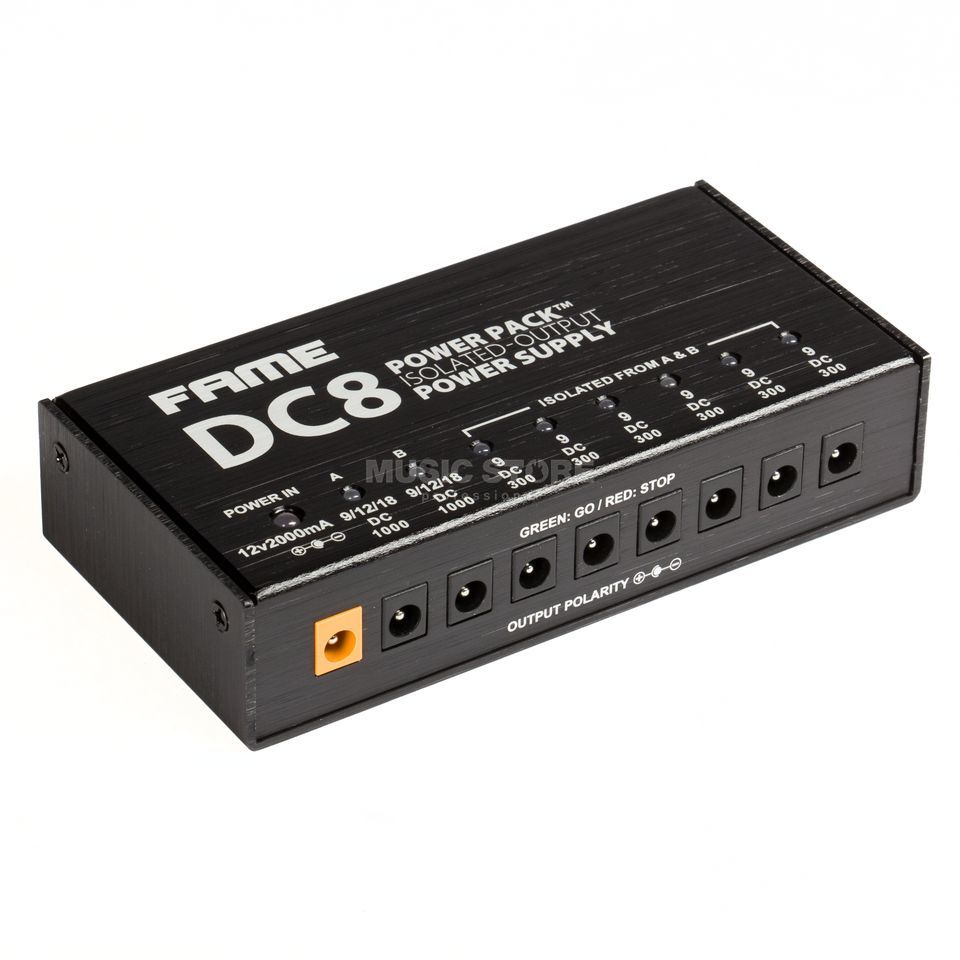

Hat schon jemand Erfahrungen mit dem Fame DC8 gemacht?
Von den Daten her, liefert es zumindest für stromhungrige Pedale ordentlich Saft.
https://www.musicstore.de/de_DE/EUR/Fame-DC8/art-GIT0038973-000
Gekauft, da mein HB Powerplant Junior nicht genug Output für die Funke geliefert hat.
Das Fame Ding ist prima!
Kein Rauschen/Brummen und alles funzt wie es soll!
Die Kabel sind auch wertiger als bei dem HB Junior.
Habe 7 Treter an dem Netzteil angeschlossen. Nur eine der LEDs funzt nicht...blöd, aber egal :)
Reaktionen: SamagonMusic und f_luxus
