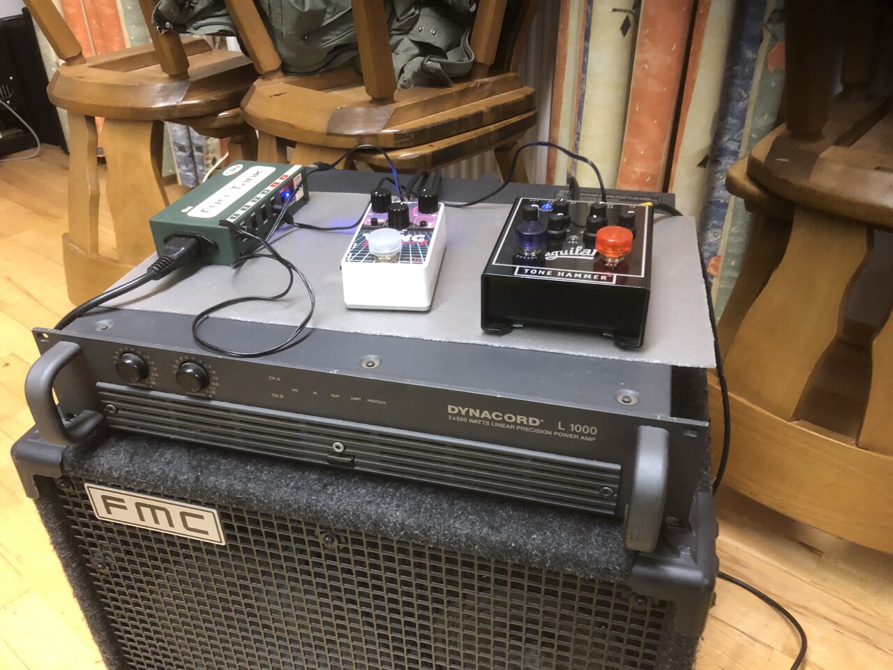

Servus,
ich könnte günstig an obrige endstufe kommen.
Sie ist schon etwas älter. Habt ihr Erfahrung mit dem Ding?
Ich möchte sie evtl im Proberaum der Bigband stehen lassen und mit einem Agilar Tonehammer als preamp befeuern. Sollte gehen oder?

Ungehört spricht da nichts dagegen.
Dynacord hat immer solides Zeug gebaut und für Bigband sollte die selbst mit 8 Ohm an einem Kanal genug Druck machen. Ich finde es eh immer praktisch eine PA Endstufe zu haben. Man weiß nie ob man sie nicht mal für Monitoring o.ä. braucht. Der Tonehammer sollte mit 18v genug Dampf machen.
Liebe Grüße, Felix

Viele Dank schonmal.
Ich habe die Endstufe gestern getestet und sie geht. Ich wollte dann Kanal B testen und diesen Bridge Mode.
Iwie habe ich es nun geschafft das mein Preamp Out nicht mehr geht....B)
Wenn ich mit dem DIout des Aguilar in die Endstufe gehe funktioniert es. Mit dem normalen Out nicht mehr. (Es ging aber anfangs...) ätzend...
Hab ich mir die nun geschrottet?

Daß ein Aguilar Line-Out nicht kurzschlussfest ist, mag ich nicht wirklich glauben. Daß die Dynacord am Eingang irgendwie Spannung zurückgibt, auch nicht. Ging ja auch schon nicht mehr für Kanal B, nicht erst Bridged? Obwohl auch das weit ab vom Eingang liegt.
Optimistische Variante: Dein Klinke/Klinke Kabel hat 'nen Wackler oder Bruch, dein XLR auf whatever, das Du für den DI Out nimmst nicht. Pessimistisch aber noch viel wahrscheinlicher als die oben ausgeschlossenen: Der LineOut hat einen Wackler, der beim letzten aus/einstecken abgewackelt ist.
Das klingt eher nach Kabeldefekt oder ähnlichem, nicht nach dem Dynacord.

keine ahnung warum es nciht geht auf einmal.... hab das ganze an meiner GloKla 800watt 4ohm getestet. ich war schon vorsichtig. aber plötzlich ging der out des aguilar nicht mehr. keine ahnung warum....

ja habe ich alles probiert ging nicht. es liegt defenitiv am aguilar. wenn ich den vor mein glokla amp hänge geht der Out auch nicht.... Ich verstehe es nur nicht. die endstufe kann doch nicht meine preamp schrotten oder?
Naja für die heutige Probe wirds reichen, wenn ich den DI out vom Aguilar nehme.
Hat jemand erfahrung wo man sowas zu check hinschicken könnte?
zusätzlich hätte ich heute eigentlich den vong mitgenommen. kann ich vom Di out des Preamps in den Input des Vongs gehen?

Eine Endstufe kann keinen Preamp schrotten.
Ich kenne Deinen Preamp nicht ( gerade keine Zeit lange zu recherchieren)
Geh halt einfach ( falls vorhanden) vom Send, oder Tuner out raus in die Dynacord.
Vielleicht reicht ihr der Pegel.
Und: die ist intern jumper arbeiten, mit welchem Eingangspegel die Vollaussteuerung erreicht werden soll
