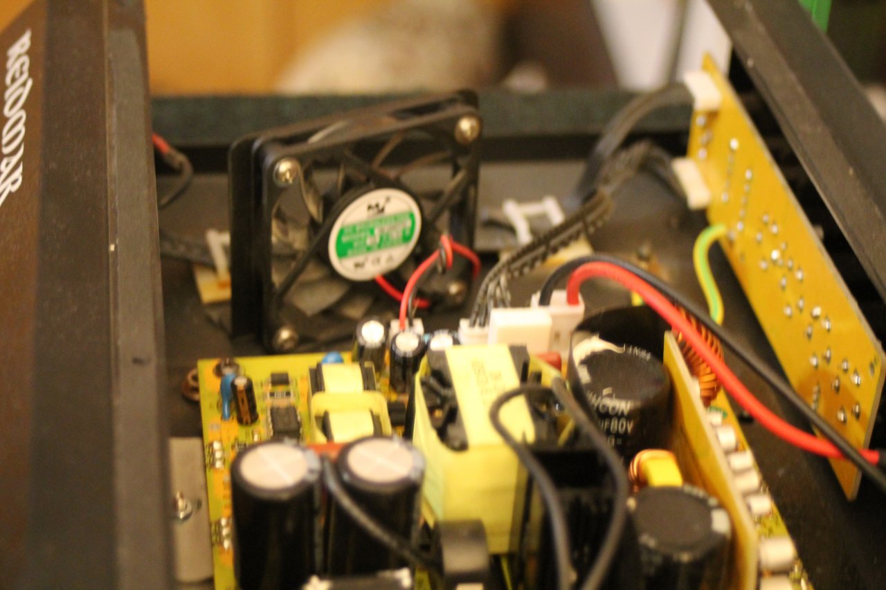

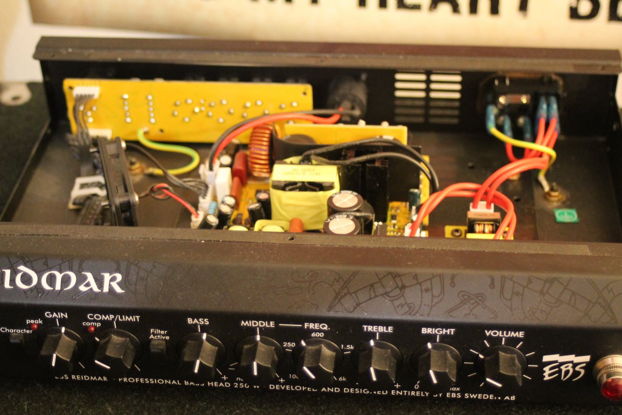

Ok der Aussage eines neuen "Mitglieds" das ich nicht kenne hätte ich nicht getraut, aber wenn du das sagst Mudskipper dann glaube ich dir mal. Dann hat EBS das dennoch bei dem 250er so gemacht, aber sich es zumindest nicht beim 750er getraut. Hier kann man es ganz gut erkennen, das EBS beim 250er schon den ICE Power ASX 250er AX2 eingebaut haben.
So hier mal Bildchen, sorry für den Gelbstich ^^
Wie man erkennen kann, passt ein 60er von der Höhe her nicht.
Entweder ein Radiallüfter oder der Sunon hier würde von den Abmaßen her passen
Hat EBS eigentlich mittlerweile bessere Lüfter drin oder immer noch die alten, die man dringend tauschen sollte?
Reaktionen: LovinRomance
