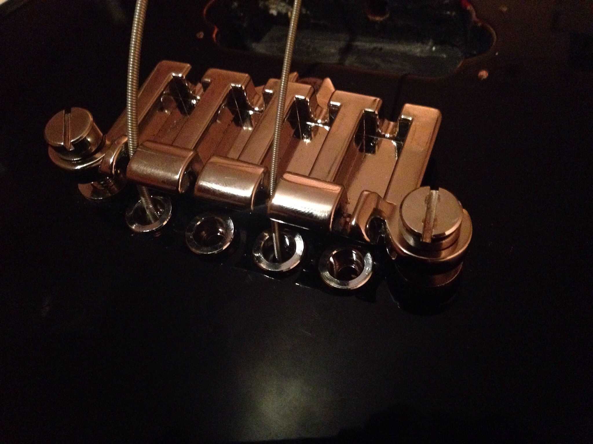

Ich habe nun beschlossen meinen Epi Eb-3 zu behalten und ein richtiges "Instrument" daraus zu machen. Habe gerade gute Erfahrungen mit dem Bau einer Telecaster / Partscaster Gitarre gemacht und vieles dazu gelernt, was mich nun dazu bewegt hat, den EB komplett zu überarbeiten.
Bis auf das Holz und die Bünde ist er jetzt erst mal komplett naggisch.
Was ich machen werde:
- Knochensattel (der originale ist aus hohlem Plastik!)
- Marken Potis, vor allem logarithmische für Volume
- Schaller BM Light Mechaniken
- String Through Konstruktion mit der Serienbrücke
- qualitative Überarbeitung der Bohrungen
- evtl Bridgecover, sofern beschaffbar
Ich habe im Rohzustand mal getestet, wann die Kopflastigkeit einsetzt. Ohne Hardware ist der Bass ausgewogen am Gurt, erst nach dem Einsetzen von 2 der 4 Mechaniken geht die Schranke langsam runter. Da die Schaller BM Lights ja nur die Hälfte üblicher Mechaniken wiegen müssten die ja das Problem beseitigen. Die Werksmechaniken wiegen übrigens ca 400g zusammen. Für das Feintuning vielleicht noch später Bleigewichte ins E-Fach kleben :D.

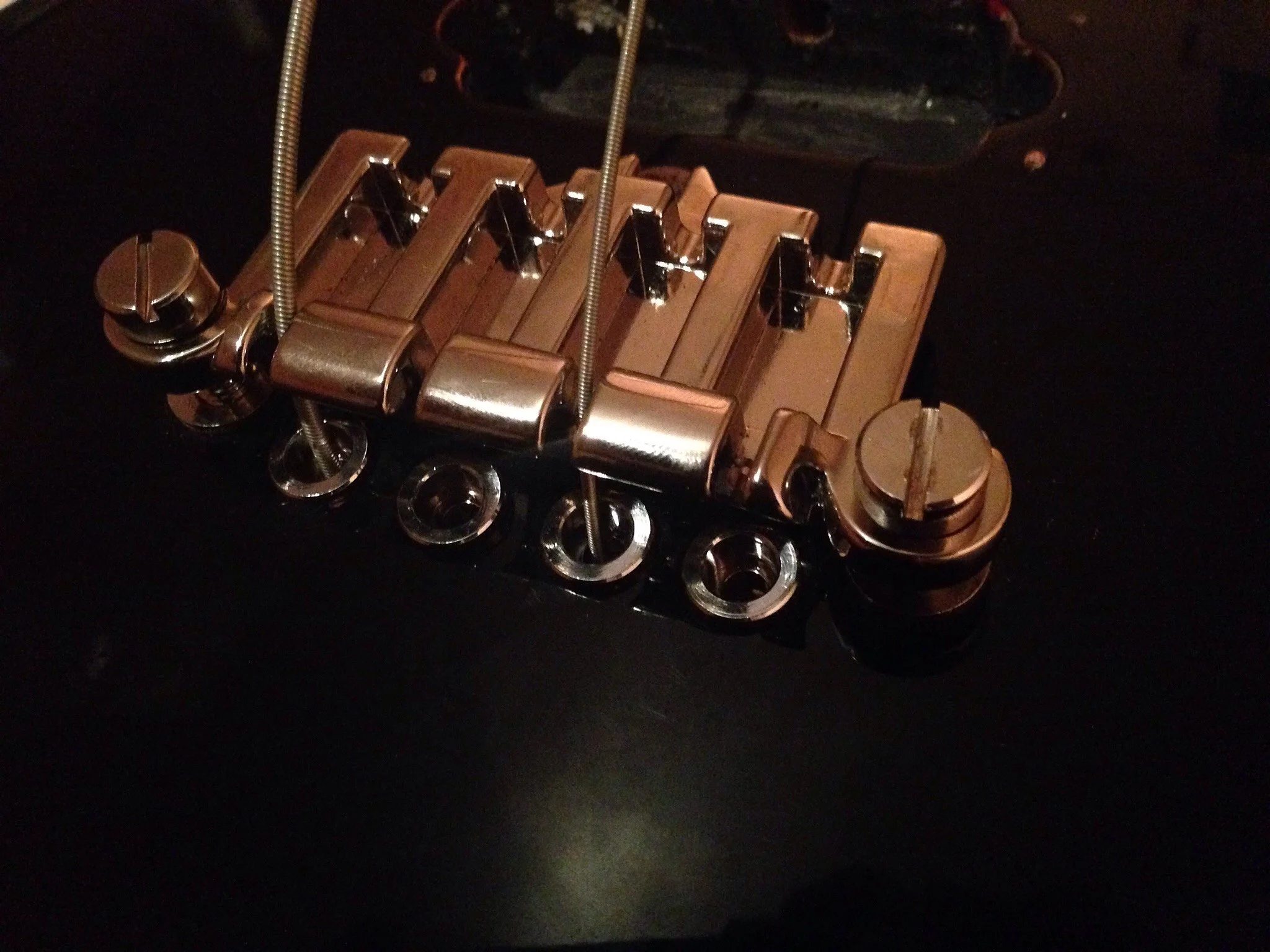

  • #38
So, Saitendurchführung ist gemacht. Leider beim näheren hinsehen nicht 100% gleichmäßig geworden, trotz Ständerbohrmaschine und akribischem Anzeichnens. Ich glaube der Fehler war, dass ich zuerst mit 5mm (Innendurchmesser der Hülsen) durchgebohrt und danach erst mit 9mm (etwa Außendurchmesser der Hülsen) gesenkt habe. Umgekehrte Reihenfolge wäre wohl besser.
  • #39
Kommt mir ein bisserl nah an der Brücke vor - den von Gibson beim RD gewählten Abstand finde ich sinnvoller, weil da die Saitenbiegung an der Brücke geringer ist.
  • #40
Ja den Krist Novoselic Rd Bass hatte ich erst auch im Sinn, aber erstens wollte ich die Durchführungen eher unauffällig und zweitens hatte ich Bedenken, dass wenn ich den Winkel zu flach wähle, die Brücke nicht richtig in Position gehalten wird.
