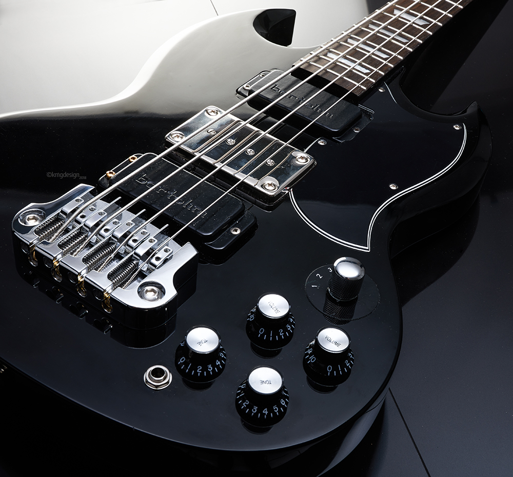

Hi! Hat was gedauert, aber jetzt endlich fertig!
Der Mudbucker hat keine Tonblende. Das steht ihm gut. Die beiden Bartolini sind super! Der Bass hat einen völlig neuen, modernen Charakter bekommen. Durch die neue Bridge spricht er deutlich schneller an. Obertöne ohne Ende.

Den Stegtonabnehmer hab ich um 180° gedreht, bei dem anderen die Polschrauben gegen einen Stahlbolzen mit 6mm Durchmesser getauscht. Außerdem die Halteschrauben soweit gelöst, dass der Halspickup näher an die Saiten reicht (vorher elastisch unterfüttert) und dadurch etwas schräg steht. Mehr oder weniger alles Tips von Beate. Danke Beate!
Reaktionen: cellkirk74 und beate
