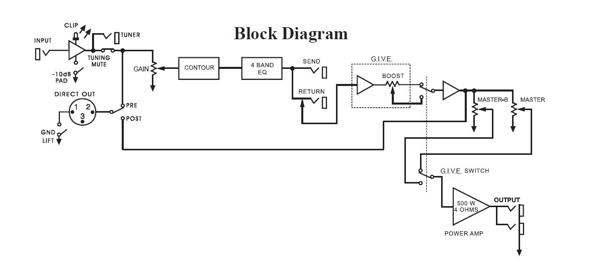

Bin vor einer Stunde mit den Preamps in den Return vom MB500 und regulär in die 112er
...und kriege seitdem das Grinsen nicht aus dem Gesicht. Ob's der TC1140 ist, der plötzlich sehr wohl Eier hat oder die H&K Fortress, die auf einmal knackig dbx-komprimierbaren Röhrensound in meinem Keller (und den drei angrenzenden!!!) verbreitet. Einfach ein Gedicht, so hatte ich mir das vorgestellt. Kann man eigentlich an Gänsehaut sterben?
Das Problem hat sich jetzt in eine sehr angenehme Richtung verschoben: Ich werde keinen der Preamps hergeben...
