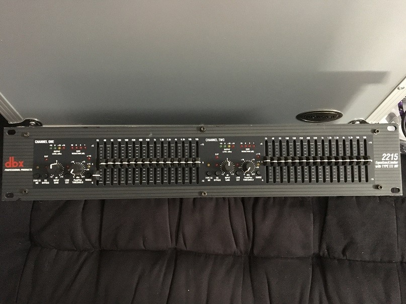

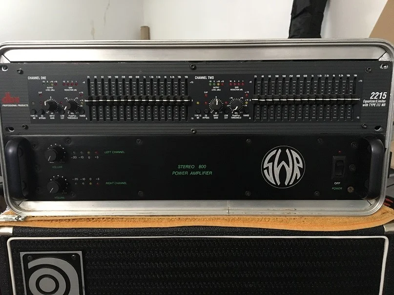

DBX 2215 mit regelbarer Noise Reduction > gute Signalqualität > sehr dynamisch > deckt die wichtigsten Frequenzbereiche ab.

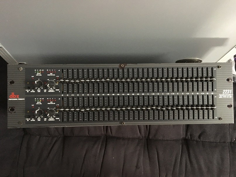

DBX 2231 mit regelbarer Noise Reduction > gute Signalqualität > sehr dynamisch > voller Terz-QE, galvanisch getrennte Kanäle ! Negativ, braucht leider 3HE Platz

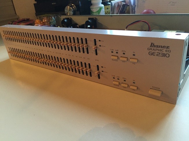

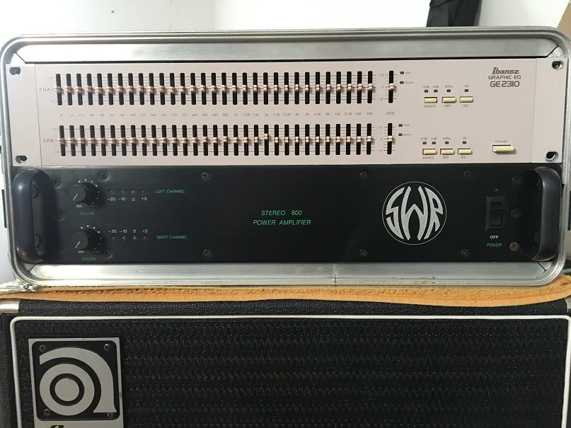

IBANEZ GE 2310 > wurde von MAXON für IBANEZ gefertigt > neutrale Signalqualität > voller Terz-EQ > kommt mit 2HE aus.

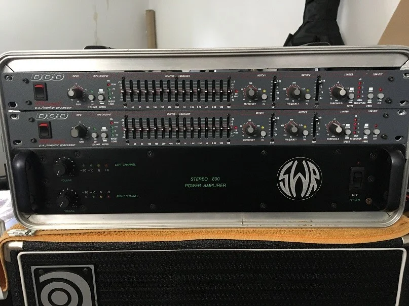

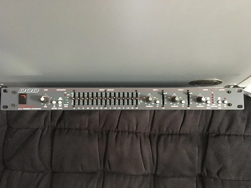

DOD PA/Monitor Processor > viele Features auf 1HE > bedingt durch die vielen Funktionen wie 2x Notchfilter + Hard/Softknee Compressor klaut er ein bisschen Sound, kann man aber gut ausgleichen.

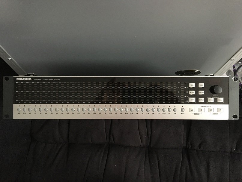

MACKIE QUAD EQ > was spezielles > auf 2HE 4x unabhängige Terz-EQ plus RTA Funktion & Pink Noise Generator (gab es inklusive Einmess-Mikrophon) > super für Tests, Cabinet Frequenzverlauf auschecken usw..

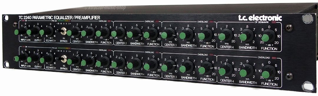

TC Electronic TC 2240 > die "Eier legende Wollmilchsau" > sehr gut klingender Para EQ > sehr komplexe Bedienung > was für Leute die genau wissen was sie wollen > gibt´s auch als Mono-Version TC 1140
Das Bildchen habe ich mir ausgeborgt > ich besitze aber so ein Teil > dies nur der Ordnung halber !

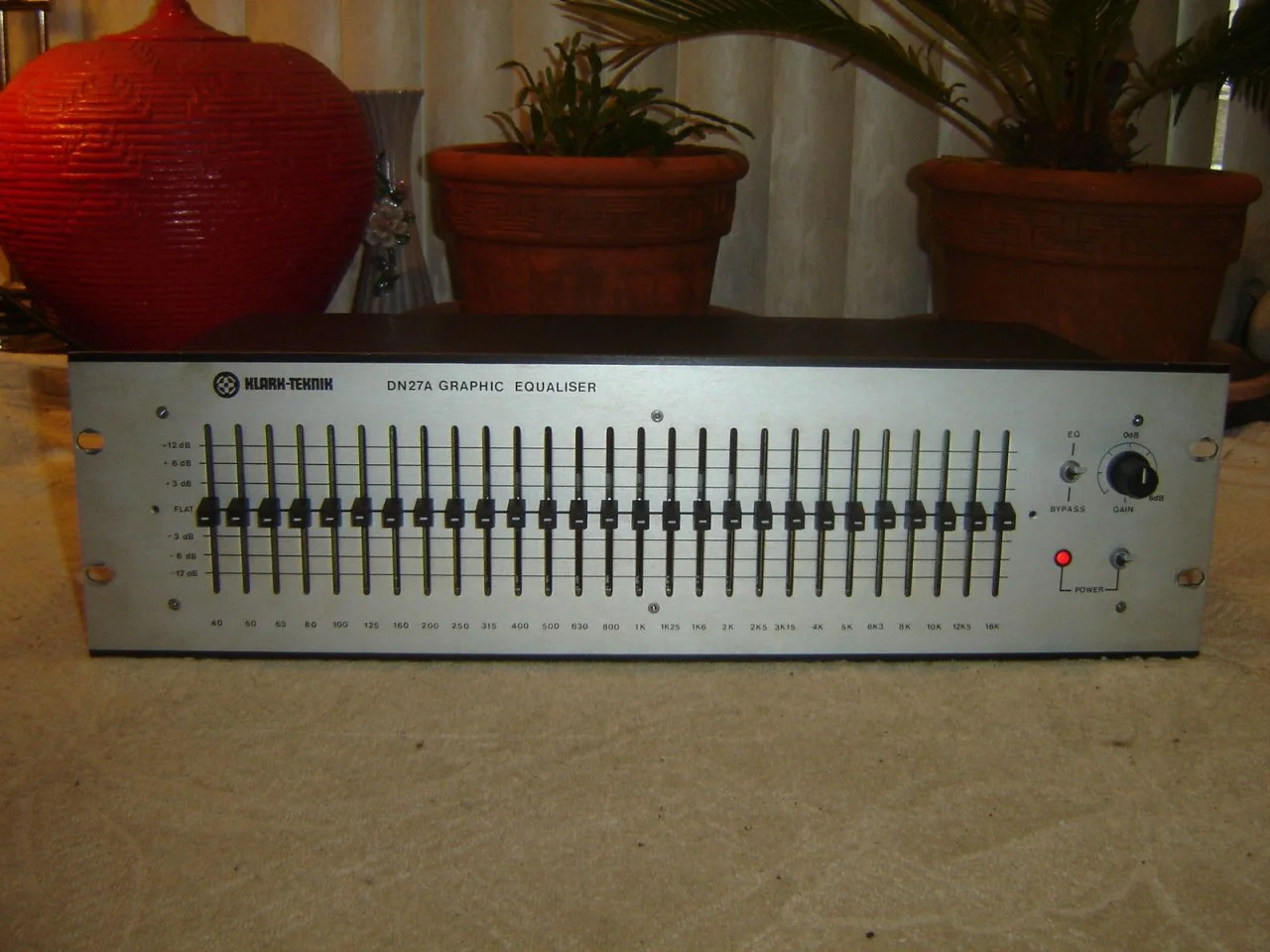

KLARK Teknik DN27 > soundmässig ein klasse Teil, da mit RLC (Widerstand/Spulen/Kondensator) Netzwerk aufgebaut, sehr weiche Übergänge "old school".
Braucht leider 3HE, aber der Sound entschädigt für die Grösse.
Auch hier habe ich mir da Bildchen geborgt > meiner ist derzeit komplett zerlegt um ihn wieder auf Vordermann zu bringen, hab ich für einen Schnäppchenpreis bekommen.

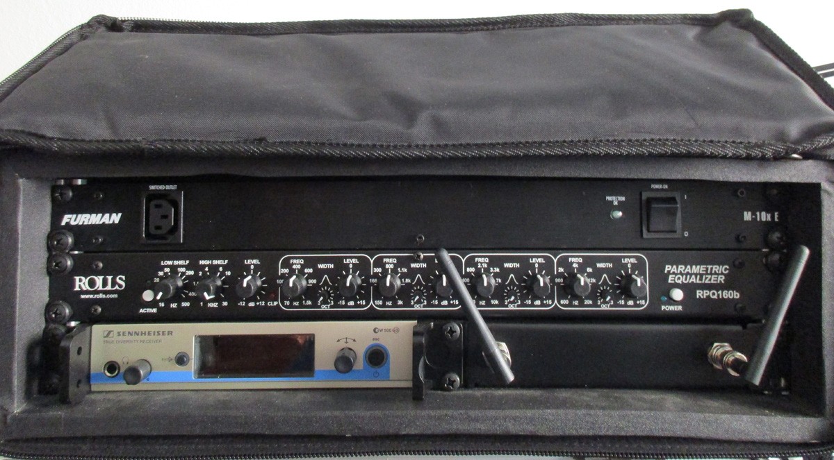

ich verwende für Livesituationen den ein wenig verpönten Rolls PEQ:
ja, die Knöppkens sind aus Plastik und ja, er ist nicht rauschfrei, dennoch sehr rauscharm und für den Liveeinsatz ausreichend. Dafür ist er leicht und vergleichsweise preiswert. Klanglich ist er wirklich neutral und die vier Bänder plus die Hoch- und Tiefpassfilter sind gut einstellbar und arbeiten sehr gut.
Sobald ich mit einer Raumsituation nicht klarkomme, schleife ich den ein und versuche mir zu helfen. Beziehungsweise in der Partyband, wo ich die PA stelle, nehme ich den PEQ für den Gesang.

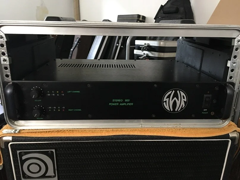

Die hier gezeigte Stereo Endstufe ist ein älteres AB- Analog Leichtgewicht (ca. 10Kg) von SWR (Stereo 800) > mit folgenden Leistungsdaten:
  • Power output Bridge mode: 850 watts @ 4 ohms; 750 watts @ 8 ohms; Stereo mode 450 watts @ 4 ohms each Channel (minimum load = 2.6 ohms)
  • Input impedance: balanced = 10K ohms; unbalanced = 33K ohms
  • Output impedance: slave output = 100 ohms
  • Sensitivity: 1.582 VRMS
  • Load capability: 2.6 ohms to infinity
  • Noise: residual = <.00072 volts (720 millivolts); signal to noise ratio = <-100 db
  • Distortion: < .026% thd, 1 khz @ 8 ohms; < .13% THD, 20 Hz to 20 kHz @ 8 ohms; intermodulation distortion = .07%
  • Power bandwidth: (@ 850 watts RMS) -3dB @ 20 Hz and 40 kHz

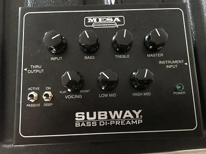

Eines meiner neueren Spielzeuge ist die MESA SUBWAY BASS DI-Preamp > super Sound, unkompliziertes Handling.
Hab´ einige Konfigurationen getestet, welche mir persönlich viel Spass machen und sehr gut klingen.

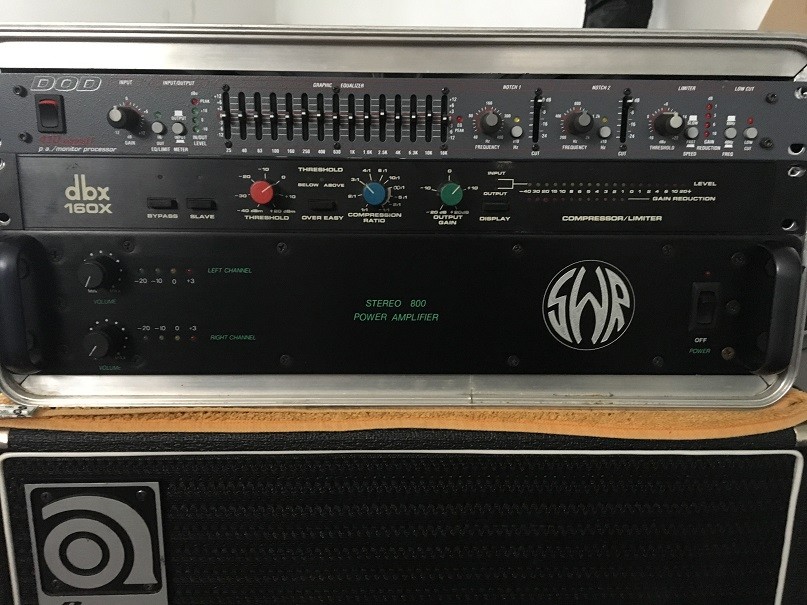

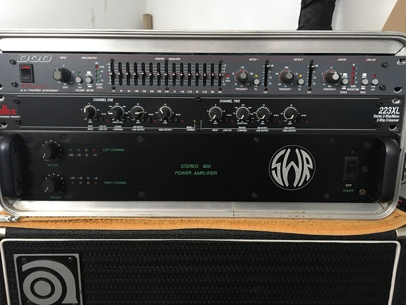

Endstufe (im Bridge Mode geschaltet) kombiniert mit DOD PA/Monitor Prozessor (hier Bild mit 2 Stk.):
Sehr flexible Kombi, alles da was man braucht > EQ,flexibler HP, 2xN otchfilter, Kompressor, > wenn man den DOD nicht nutzen will > hat einen „Bypass“.
Kosten dieser Kombi ohne Preamp > gebrauchte Endstufe mit SKB Case € 350,-, DOD PA/Monitor Prozessor € 50,-
Endstufe (Stereo Mode) kombiniert mit DOD PA/Monitor Prozessor und DBX 223XL Stereo 24db Weiche für Bi-Amping:
Sehr flexible Kombi, alles da was man braucht > EQ,flexibler HP, 2xNotchfilter, Kompressor, > wenn man den DOD nicht nutzen will > hat einen „Bypass“ plus DBX 223XL Stereo Weiche (nutze nur einen Channel) für BI-Amping.
Kosten dieser Kombi ohne Preamp > gebrauchte Endstufe mit SKB Case € 350,-, DOD PA/Monitor Prozessor € 50,-, DBX 223XL Weiche gebraucht € 70,-

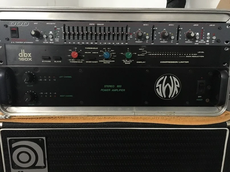

Endstufe (im Bridge Mode geschaltet) kombiniert mit DOD PA/Monitor Prozessor und DBX 160X Compressor:
Top Kombi, alles da was man braucht > EQ,flexibler HP, 2xNotchfilter, Kompressor, > wenn man den DOD nicht nutzen will > hat einen „Bypass“, Preampsignal läuft dann direkt zum DBX 160X Compressor
Kosten dieser Kombi ohne Preamp > gebrauchte Endstufe mit SKB Case € 350,-, DOD PA/Monitor Prozessor € 50,-, den DBX 160X habe ich vor fast 30 Jahren gekauft > sind heute gesuchte Teile > Preis ? Funktioniert z.B. auch gut mit DBX 266A kostet beim „T“ ca. € 160,-

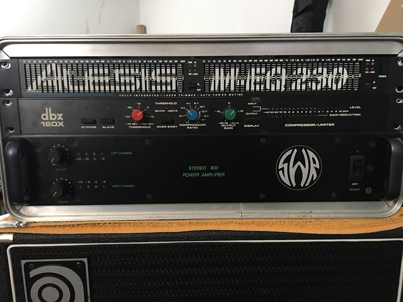

Endstufe (im Bridge Mode geschaltet) kombiniert mit DBX 160X Compressor und ALESIS EQ230 für frequenzgesteuertes (Multiband) Komprimieren:
Top Kombi, vom Preamp läuft das Signal in den DBX 160X, welcher an dessen „Detector Input“ mit einem Channel des ALESIS EQ230 für frequenzgesteuertes (Multiband) Komprimieren angesteuert wird.
Kosten dieser Kombi ohne Preamp > gebrauchte Endstufe mit SKB Case € 350,-, den DBX 160X habe ich vor fast 30 Jahren gekauft > sind heute gesuchte Teile > Preis ? Funktioniert z.B. auch gut mit DBX 266A kostet beim „T“ ca. € 160,-, ALESIS EQ230 € 25,- reicht für die Compressor Ansteuerung völlig aus, da kein Einfluss auf die Qualität des Audio Signals.

Kosten: gebrauchte Endstufe mit SKB Case € 350,- mit/plus > DBX 2215 EQ € 90,- oder DBX 2231 EQ € 100,-, oder IBANEZ GE 2310 € 70,- oder DOD PA/Monitor Prozessor a´ € 50,-
