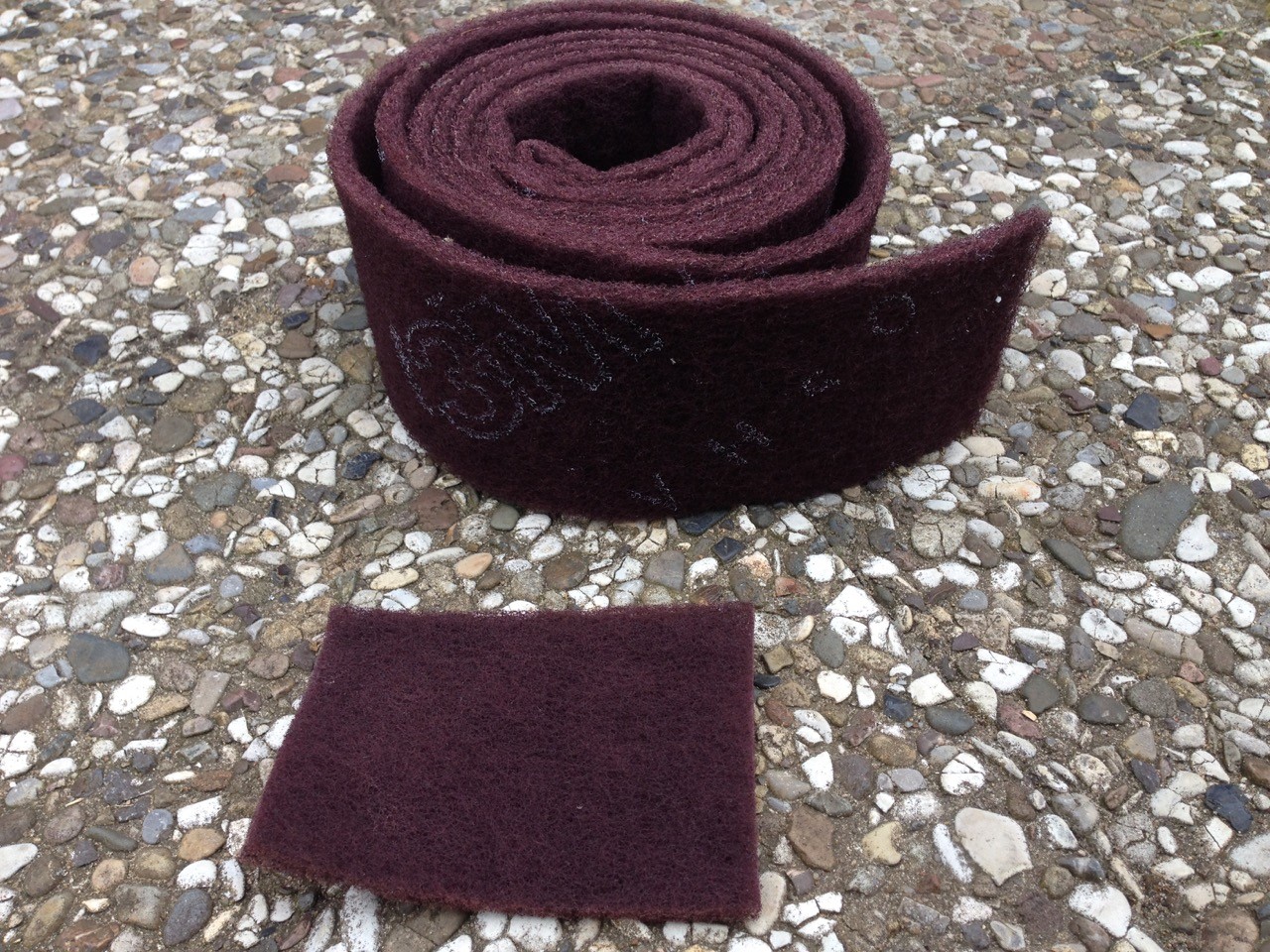

Ich hab mal von jemandem eine Rolle von so einer Art Schleif-Flies bekommen, das Zeug ist genial,
damit gehe ich einmal im Jahr sanft über die Halsrückseite und alles ist super-samtig.
Keine Ahnung wo man das bekommt, der Aufdruck besagt "3M VHSO".

Oh... Korund-Schleiffliess!
Das Zeug geht wirklich gut zur Sache! Damit bekommt man sogar eine Glasscheibe matt. Für glänzendes Töpfe würde ich das nicht benutzen, das ist danach schön matt satiniert.
Das Schleiffliess bekommt man im Metallfachhandel. Beim Preis nicht erschrecken.. So eine ganze "Klorolle" kostet locker über 40€. Ich habe so ein Teil und schätze mal, daß ich da noch ein paar Jahre mit hinkomme. Bei dem Fliess würde ich Handschuhe empfehlen. Das Zeug beschädigt die Fingernägel!
Ekliges Offtopic: Das Zeug ist absolut genial, wenn man Hornhaut an den Füssen loswerden will! :D

Das schaut irgendwie so aus wie was auf den schwämmen der kochtopfreiniger auf einer seite aufgebracht ist, zum scheuern.
Aber das ist jedenfalls etwas zu grob.
Schleif-Vlies gibt's, wie Schleifpapier, in verschiedenen Stärken.

Wie gesagt, ich habe das Korund-Zeug zum Mattieren von Edelstahloberflächen. An meinen habe ich es noch nicht getestet, die haben schon satinierte Hälse...
Ich hatte vor Jahren mal versucht die Glasscheiben eines Kaminofens damit sauberzubekommen. Der Dreck war weg , aber xx(... auch das Glas war "satiniert".
