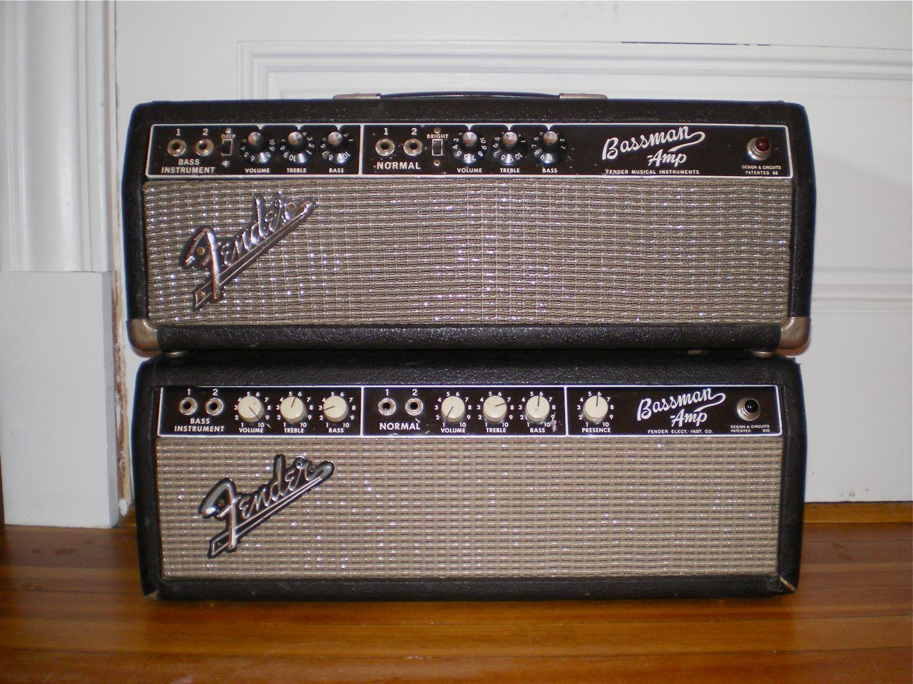

mupfig ist da gar nix! (klar kann man, wenn man will..) mit sunn hat das auch nix zu tun, wenn du die neue bassman-pro serie meinst, und nicht den eigentlichen sunn-amp:
da haben sie das tatsächlich so gemacht. die neuen sind nachfolger der klassischen bassman-amps, also dem zweiten echten bassamp, der je gebaut wurde. (nach rickenbacker natürlich..:D)
die zugehörigen Fender boxen find ich tatsächlich nicht so toll, die matschen für meine begriffe. dein urteil zu dem amp ist aber auf jeden fall nicht begründet!

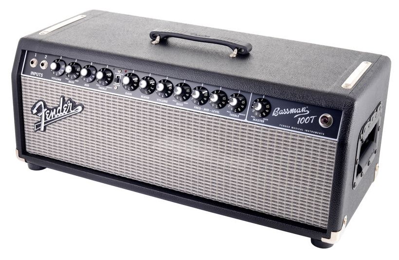

Ich rede allerdings von diesen Modellen hier:

Wir reden hier jedenfalls von den derzeit neu erhältlichen Super Bassmann und Bassman 100t.

Da du so sehr auf Details achtest. Hier nur für dich das "aktuelle" Bild.
Für mich sieht der Sunn 300T immernoch ziemlich dem Bassman 300 sehr ähnlich.
