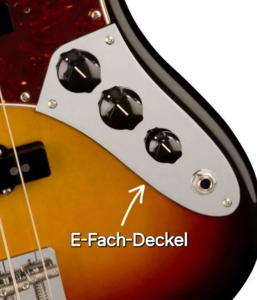

Das geht beim JazzBass nicht, wie vorgeschlagen...
äh, hüstel, stimmt ja :-) ich ziehe den vorschlag hiermit zurück!
bliebe noch die schon beschriebene moglichkeit ein stereokabel zu verwenden um auf der freien ader von der ersten tretmine in der kette fernspeisung abzuzweigen. das hat mit den richter- elektroniken immer gut funktioniert.
einen eingebauten akku könnte man so wohl auch frisch erhalten.

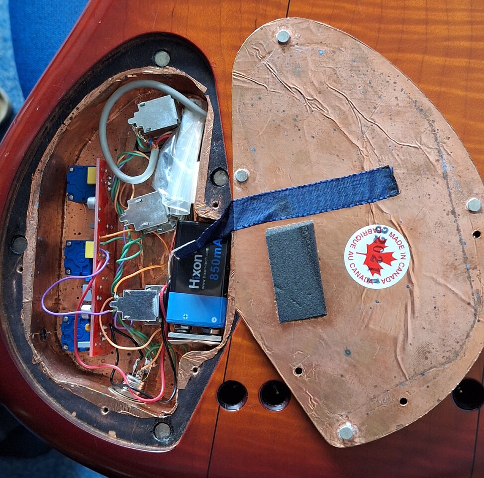

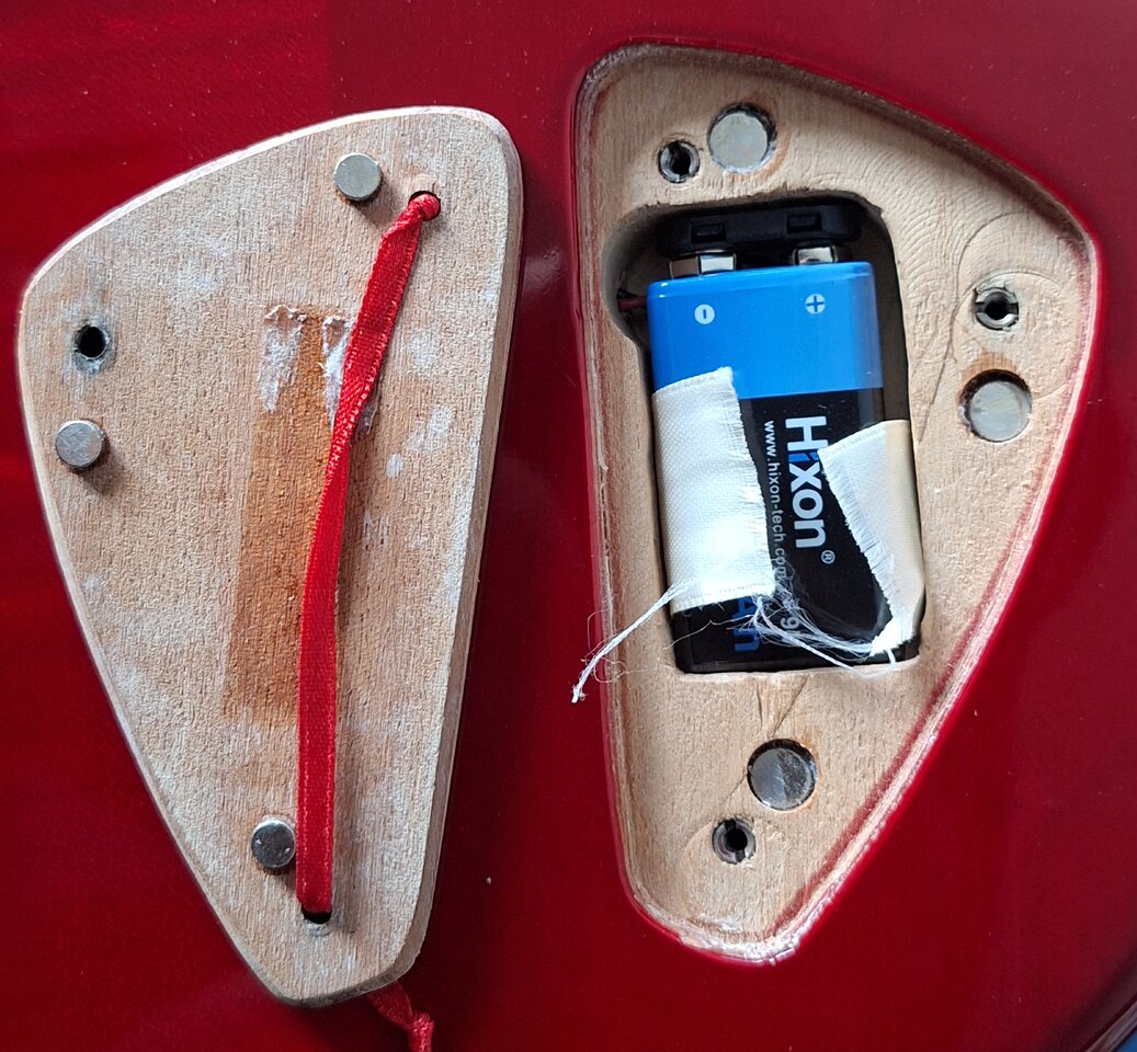

Je nach Platz lassen sich vielleicht auch bei den Jazzis Magneten nutzen.
Die Lösung unten hab ich mir ausgedacht und magnels Werkzeug von einem befreundeten Gitarrenbauer einbauen lassen.
Links ein Krempel, rechts ein F-Bass.
Die zu sehenden Li-Io Akkus sind heute erst angekommen, funktionieren aber mit F-Bass, Noll und 2x Richter.
Ich bin sehr gespannt, wie lange die 850 mAh Akkus halten und werde berichten.

Die Li-Akkus sind schon toll, so gut wie keine Selbstentladung und hohe Kapazität.
Nur bei den Ladegeräten sollte man nicht sparen. Auf keinen Fall welche für NiMH oder so nehmen und auch keine billigen. Da können die Akkus schon mal sehr heiss werden und in Flammen aufgehen, auch von Explosionen wird berichtet.
Aber ein deutlicher Fortschritt in der Akku-Technologie!

Die Li-Ion Akkus sind mittlerweile da und ich hab zwei Proben mit zwei verschiedenen Bässen gespielt und sie in allen Bässen probiert.
Alle nebengeräuschfrei, wie lange die Akkus nun tatsächlich halten, kann ich natürlich noch nicht sagen.
Ich hab mir auf jeden Fall vier weitere beim selben Anbieter bestellt, allerdings andere Marke (mit gleichen Daten), weil andere Gehäusefarbe, damit ich sie leichter auseinanderhalten kann.
