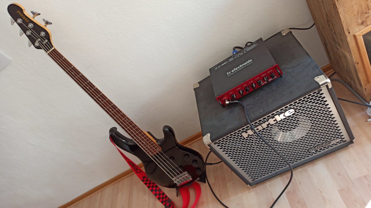

  • #77
Ich weiß ja nicht warum man im Forum kaum jemand findet der einen BQ-Amp hat aber mich haben die schon immer angesprochen. Ich habe mir jetzt mal einen 500er gekauft und der erste Eindruck ist mega. Klingt sehr gut, wiegt nix, passt gut zu meiner Hartke HyDrive HX 112. Somit habe ich was für unterwegs ohne mich tot zu schleppen. Bisher frage ich mich nur warum ich das Teil nicht früher bestellt habe. Kost doch nix für den gebotenen Gegenwert.
