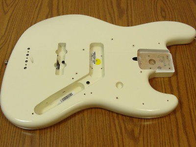

  • #45
Huh, das sollte wohl ein Hollow Body werden... :O!
Reaktionen: seppblind

  • #48
Fenderisten, schraubt den pickguard besser nicht ab, es könnte eine überraschung auf euch warten.
Ui, der ist aber wirklich besonders großzügig geschnitten. Bei den am.std sieht das normal so aus
Also auch schon auf schnelles verarbeiten.
Auch Onkel leo himself war schon für eine effektive Vorbereitung der Bodies:
Bei meinem US Preci geht es noch, sähe aber ohne PG auch nicht aus; nur den Japan Jazzy könnte ich ohne PG spielen. Da ist der Hals PU sehr exakt nach PU Maßen ausgefräst; auch das E-Fach ist eher knapp bemessen - bei dem hätten sie ruhig 500g Holz wegfräsen können:D.

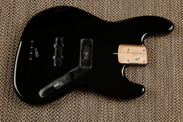

  • #49
Und so sieht ein Squier Affinity aus, der Billigste der Billigen. Schon seltsam, oder?
Reaktionen: Metalfist

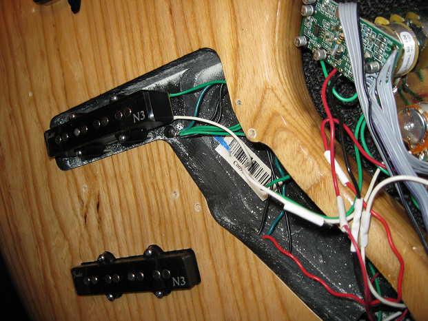

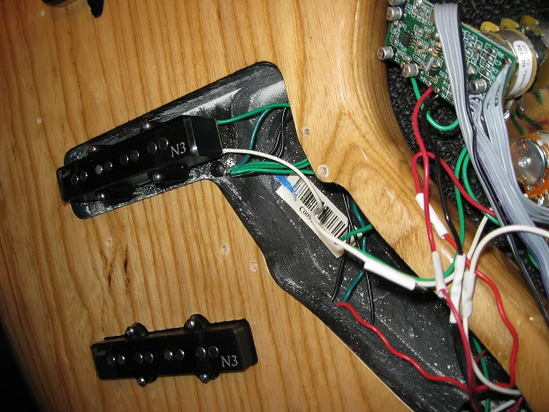

  • #52
Du musst aber auch bedenken, dass beim Deluxe viel mehr Elektronik im Body untergebracht werden muss als beim (passiven) Ami Std.
Auch wenn keine aktive elektronik verbaut ist schauen viele Fender US standards unterm pickguard genau so aus :
Auch bei einem US selected um die 2300.- hab ich letztes jahr mal nachgeschaut - genau das gleiche !
Interessanterweise soll das bei den Mexikanern seltener vorkommen.
Vielleicht haben die jetzt die alten CNC-fräsmaschinen aus den USA in den fabriken stehn.
Da ich keine pickguards mag, also immer abschraube, ist mir das zu meiner großen überraschung aufgefallen.
