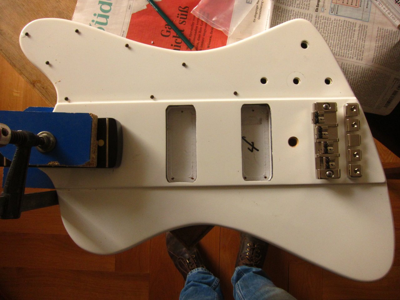

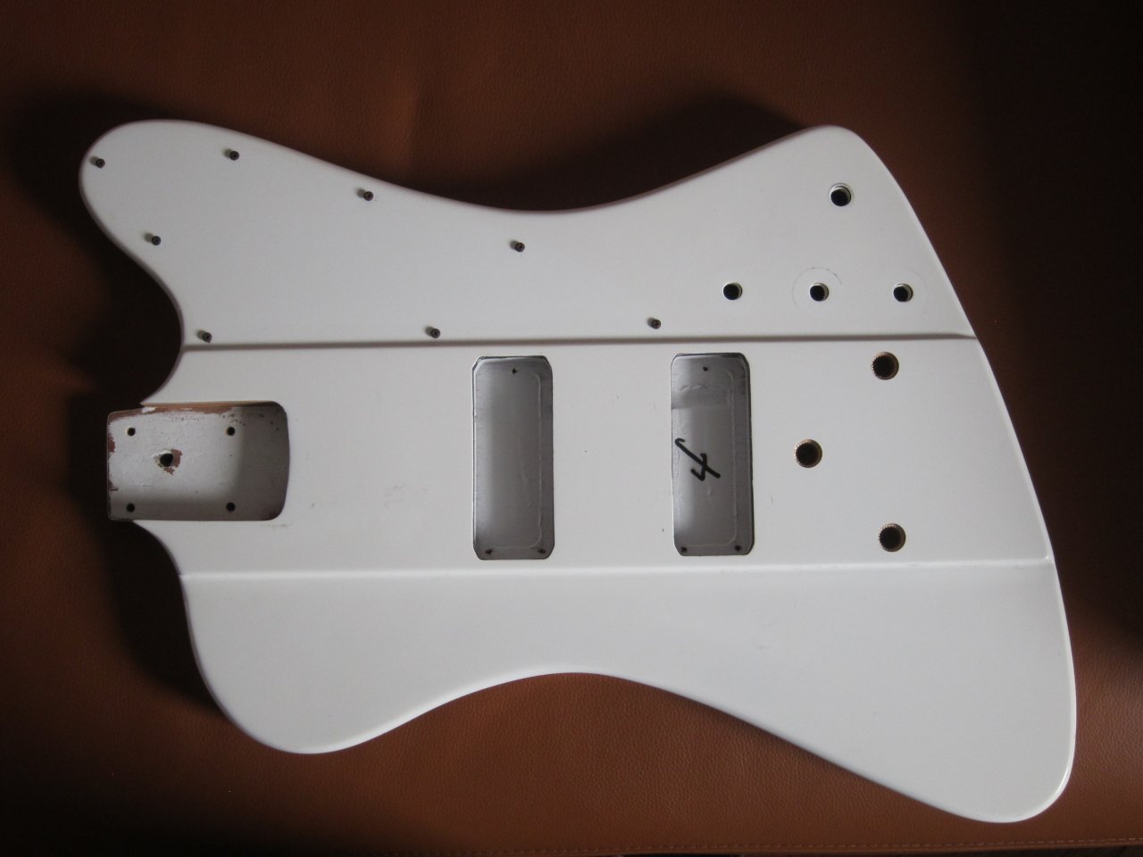

Fenderbird ist cool, aber ein Stingray-Hals kommt meiner Meinung nach noch cooler. Aus dem Flohmarkt habe ich einen Status-Stingray-Hals gefischt (thx @sandmann :bier:), den Epi-Thunderbird-Body hab ich von @TheBug bekommen (:bier:).

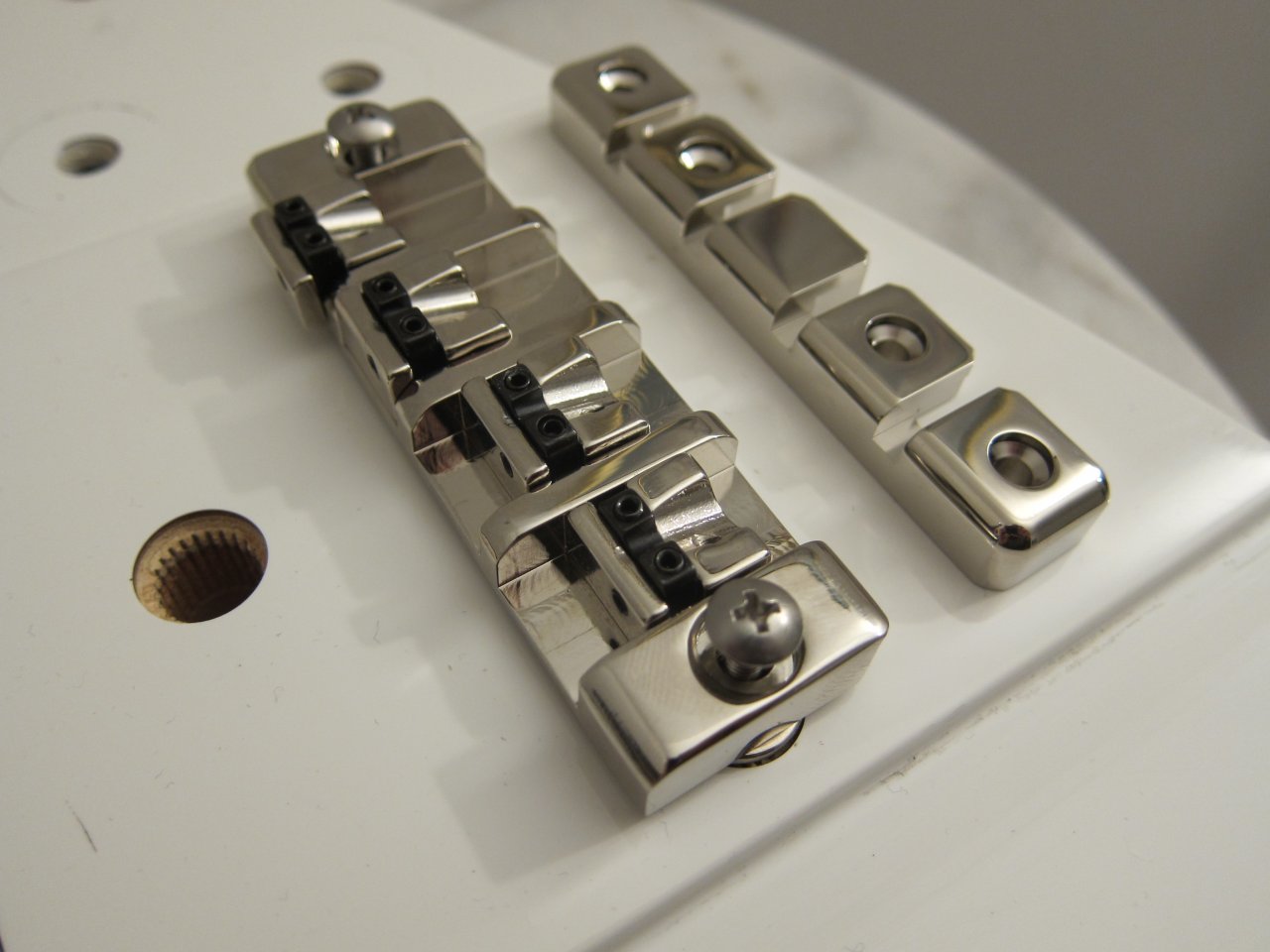

Gibson*-Thunderbird-PUs hab ich noch rumliegen, Hardware brauch ich noch. Eigentlich wollte ich eine ETSMark III-Brücke (zweiteilig muß sein!:lechz:), aber es ist unklar, ob und wann die mal wieder lieferbar sein wird. Also habe ich mir eine nicht ganz billige Duesenberg*-Brücke geleistet, traumhaft schön:
Supercool: die Brücke passt genau in die hinteren Bohrungen der original Gibbo-3-Punkt Brücke (xx(), sogar das Gewinde der Inserts passt! Genial!:D
Das würde ich natürlich gerne nutzen, aber die Seitenreiter sitzen damit ein gutes Stück weiter hinten als bei der Gibbo-3-Punkt Brücke (xx(), d.h. der Hals muß nach hinten. Das finde ich prinzipiell eh gut, da das Vögelchen damit etwas kürzer wird und die Kopflastigkeit tendenziell nachlässt. Allerdings wandern die PUs damit natürlich relativ nach vorne. Hm.
Der vordere PU säße damit tatsächlich an der original Gibson*-Position!:O! Find ich gut, mag ich doch den Sound meines PoЯnbird™ sehr. Allerdings sitzt der hintere damit deutlich weiter vorne als beim Gibbo.
Wie das wohl klingt? Alternative wäre, den Hals in Epi-Originalposition zu bringen (damit Epi-PU-Position) und die Brücke neu zu setzen. Hmmm...
Momentaner Plan ist, den Hals zur bestehenden Brückenposition zu setzen (weit hinten), und, falls es shyce klingt, den Bridge-PU mittels Neufräsung in die Gibbo-Position zu bringen (und dann evtl. die 'alte' Fräsung mit einem Extra-Pickguard über dem erhabenen Bereich des Bodys zu verdecken).
So weit fürs erste. Was meint ihr? :-) Wohin den Hals?
Erst mal ein cooler Plan!
Der Bridge PU etwas weiter zur Mitte könnte vor allem Solo interessant klingen, einfach mal probieren wie das kommt.
Sollte auf jeden Fall noch mehr Wumms geben. Würde ich auch erst mal ausprobieren. Fräsen kannst du dann immer noch.
Also wenn ich "vorne" und "hinten" richtig interpretiere, kommt der Steg-PU jetzt zumindest ungefähr in die "Stingray-Position". Warum wäre das schlecht?
Lass den bridge pu weg, braucht kein Mensch :-D
Cooles Projekt!
Ein richtig abgefahrenes Ding!
Wenn Du Brücke-Position und/oder Halslänge änderst, musst Du halt auf die Mensur aufpassen.
Sonst klingts irgendwann komisch.
Reaktionen: hanke
Lass den bridge pu weg, braucht kein Mensch :D
Cooles Projekt!
Danke!:D Achwas, viel PU hilft viel!:D Btw, Hals schon da?!:lechz:
Danke!:bier: Das ist schon klar mit der Mensur, genau deswegen muß ich ja den Hals passend zur Position der Bridge (die betrachte ich jetzt mal als gesetzt, das basst soooo schön!:-)) setzen. Die PU-Position ergibt sich dann eben daraus (und, zufällig, Hals-PU = Gibbo-Donnervoochel, Bridge-PU = quasi Ray :pfeil:Ray'nBird® eben!:D:lechz::rock:)

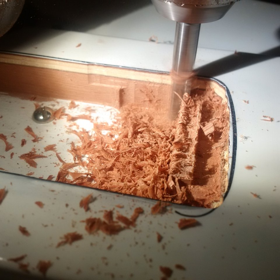

So, weiter geht's...:-)
Halstasche fräsen:
Jetzt hab ich ein kleines Problem mit dem Hals. Die Schrauben, die ursprünglich verwendet wurden waren etwas größer als die "üblichen" Halsbefestigungsschrauben. Solche größeren bekomme ich zwar, aber der Kopf ist so groß, daß er nicht in die Halspitten passt.
Jetzt denke ich darüber nach, Gewindeeinsätze in den Hals zu schrauben und ihn mit M4 Maschinenschrauben zu befestigen (wäre mir auch sympathischer, da ich "Holzschraube in Carbon" eh nicht so toll finde:-/)
Solche Kumpels hier sind angedacht:
Das depperte ist, daß die einen Außen-ø von 6,5 mm haben mit einer Gewindesteigung von 0,8.:W
Klar, die sind selbstschneidend (ist imho nix für Carbon), aber mein Plan wäre eigentlich gewesen, ein M6-Gewinde ins Carbon zu schneiden und die Dingerchen dann mit UHU endfest da reinzuschrauben. Aber M6,5x0,8 Gewindeschneider?!:O!
Hab schon an Helicoil gedacht, find ich aber nicht in M4 Innen-ø.
Gibt's so Buchsen in "M4 innen, M6" außen?
Vorschläge, Überlegungen, Alternativen?:-)
  • #18
Die Köpfe von den "größeren" Schrauben auf Maß zu den Pitten abdrehen lassen ?
Das kann jede normale Mettallbude mit Drehbank für`n Kaffeekassenbeitrag.:bier:
