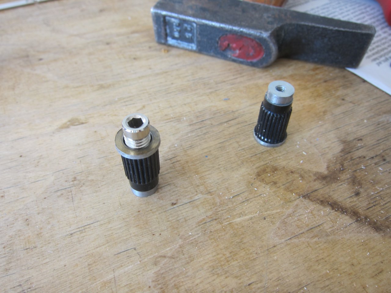

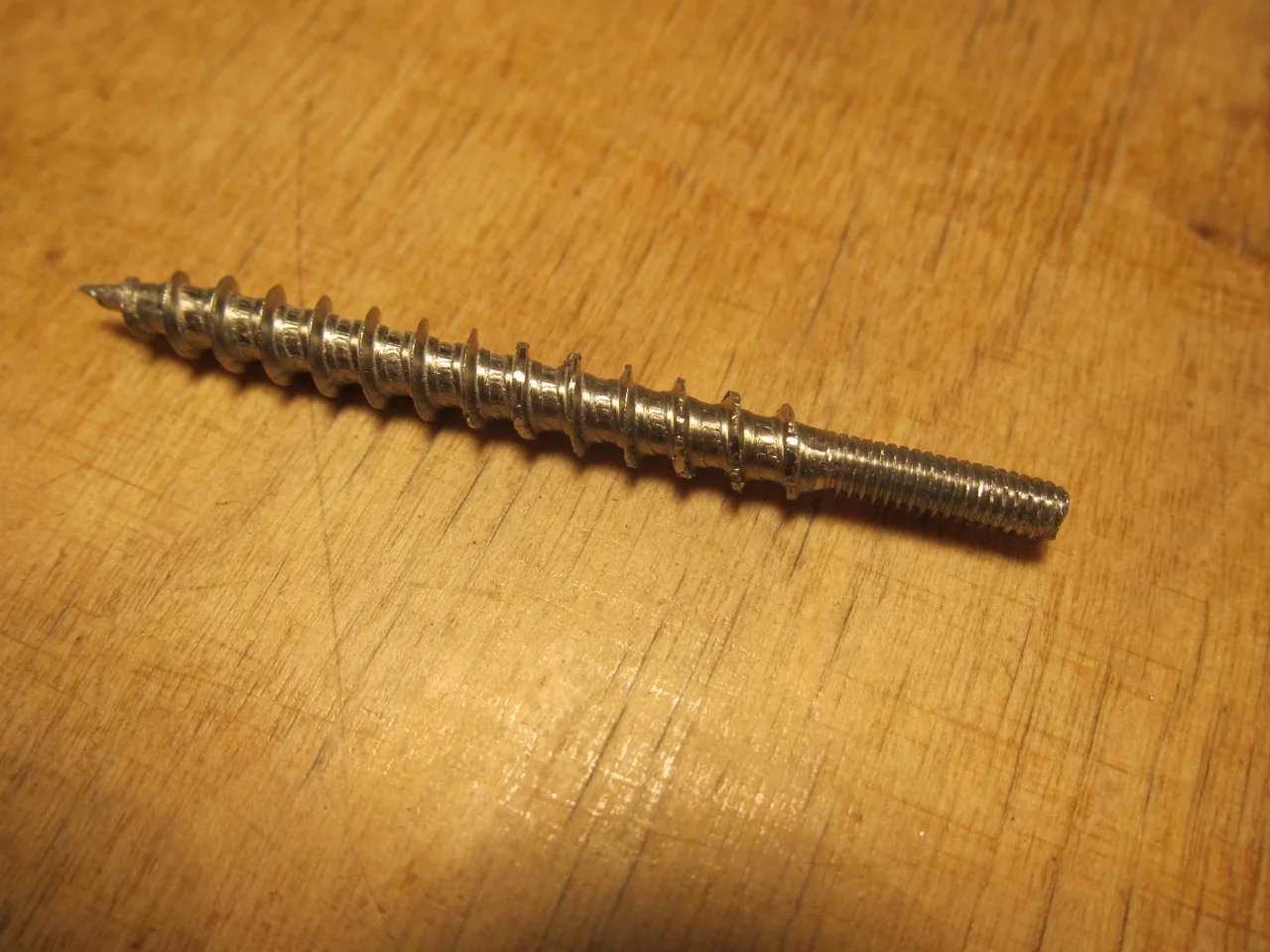

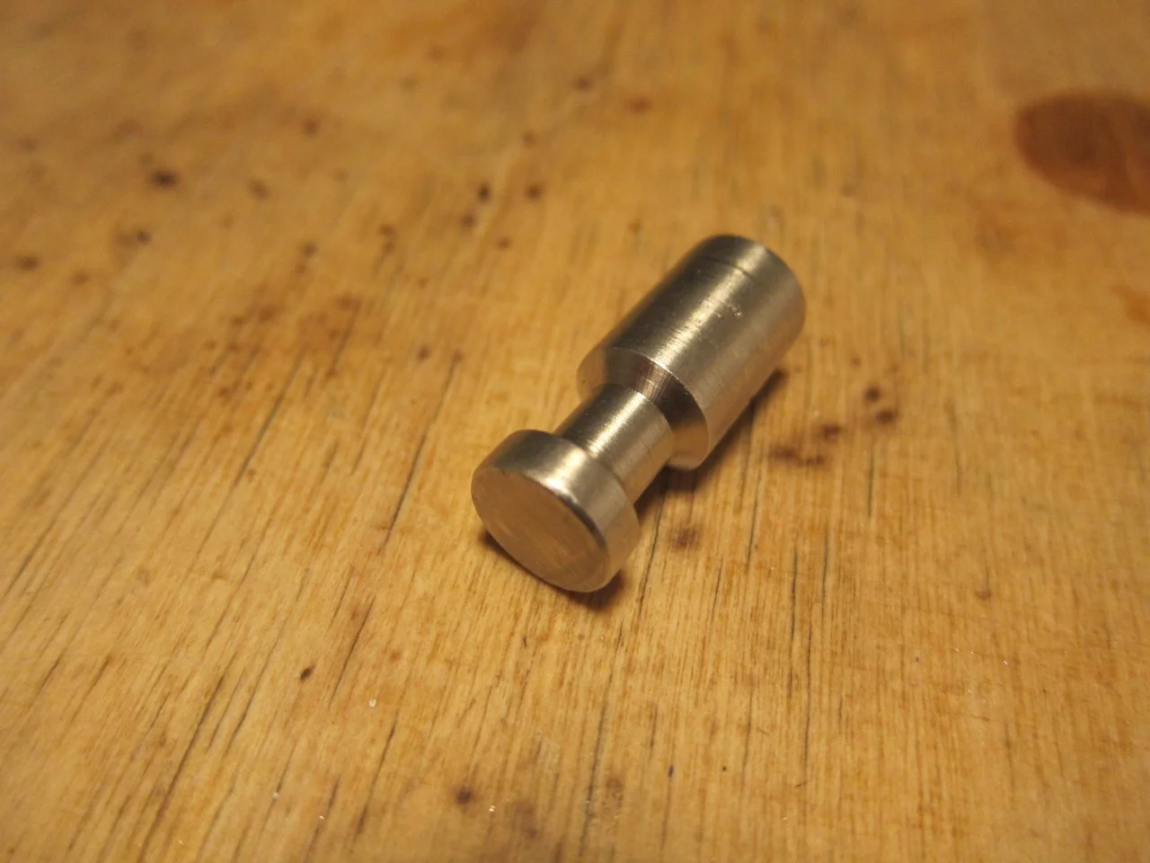

Jetzt hab ich in meinem Fundus von Zeug, das ich irgendwo aufgelesen habe folgendes gefunden:
Das wird der Basstardo-especiál-XXL-Gurtpin!:lechz:
Das Ding hat ein M4-Gewinde. Leider gibt es diese Gewindestangen mit Maschinengewinde auf der einen und Holzschraube auf der anderen Seite bei M4 nur mit lächerlich kurzem Holzgewinde. Also hab ich eine passende VA-Spax besorgt, ihr 'ne IS-Behandlung zukommen lassen und ein M4-Gewinde draufgeschnitten, et voilà:

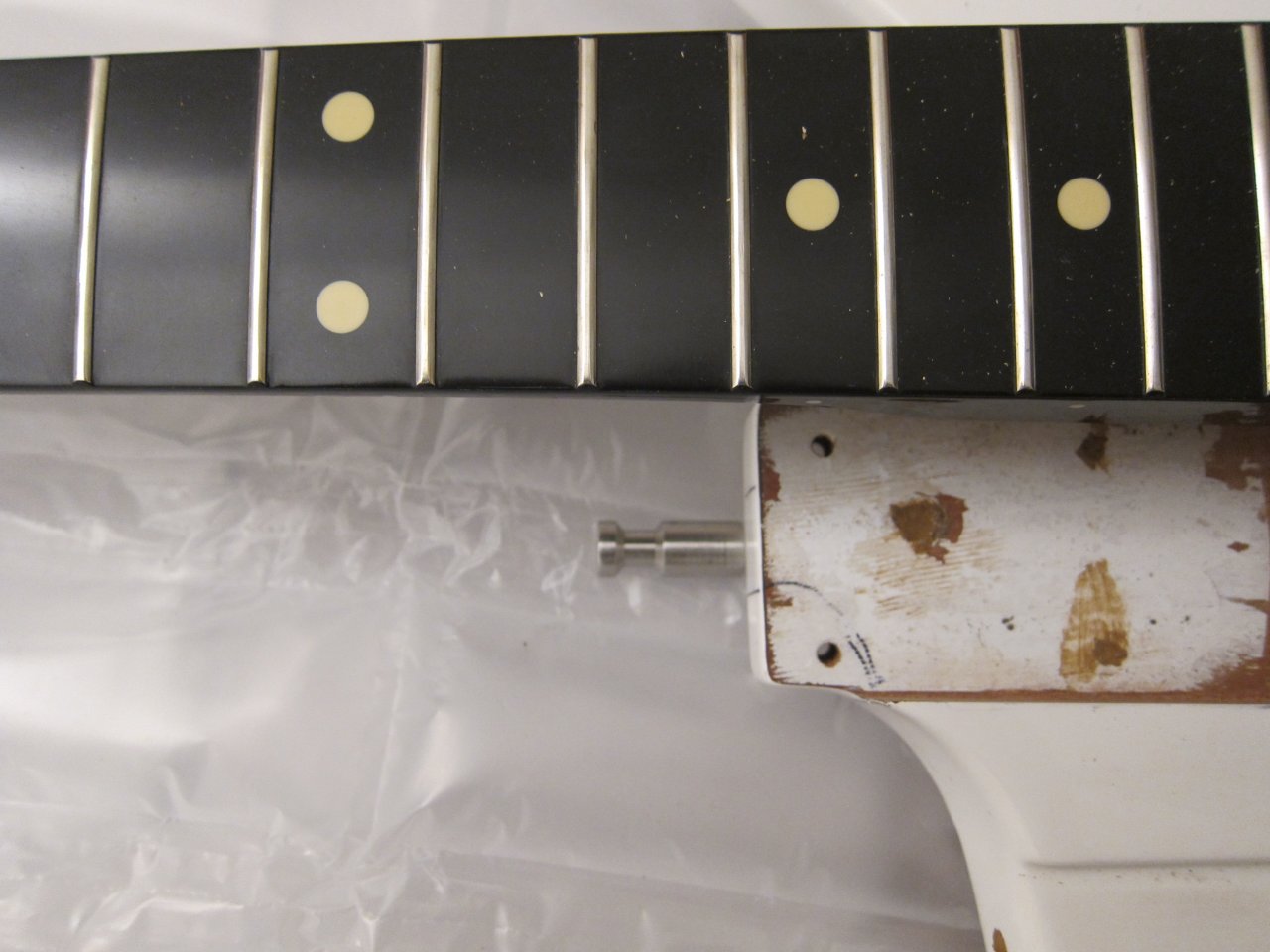

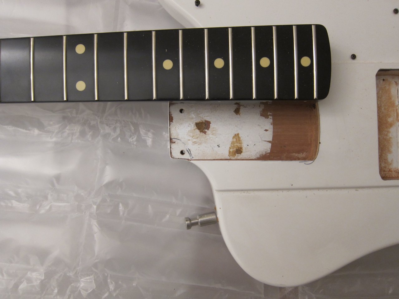

Ursprünglich wollte ich den Pin so anbringen, da sich die Stelle imho beim Schraubhals-Voochel anbietet:
Da wär ich beim 13. Bund, nicht schlecht für einen Thunderbird! Allerdings wird er da genauso "rollen" wie sein schwarzer Bruder...:rolleyes: also doch so?
Der Gibbo hat den vorderen Pin 78 cm vom Headstockende entfernt und den hinteren 47 cm vom vorderen. Also 1:1,66 Länge hinten : Länge vorne. Der Ray'nBird käme bei Gurtpin an der Zarge auf 44 : 72 cm, also 1 : 1,63, also immernoch besser. Aber langt das? Ich vermute, daß der Status-Carbonhals schon deutlich schwerer sein dürfte als der Gibbo-Hals, genauso wie die MuMa-Tuner zu den Schaller M4 auf'm PoЯnbird.
Was meint ihr? Was spricht für die eine, was für die andere Position?

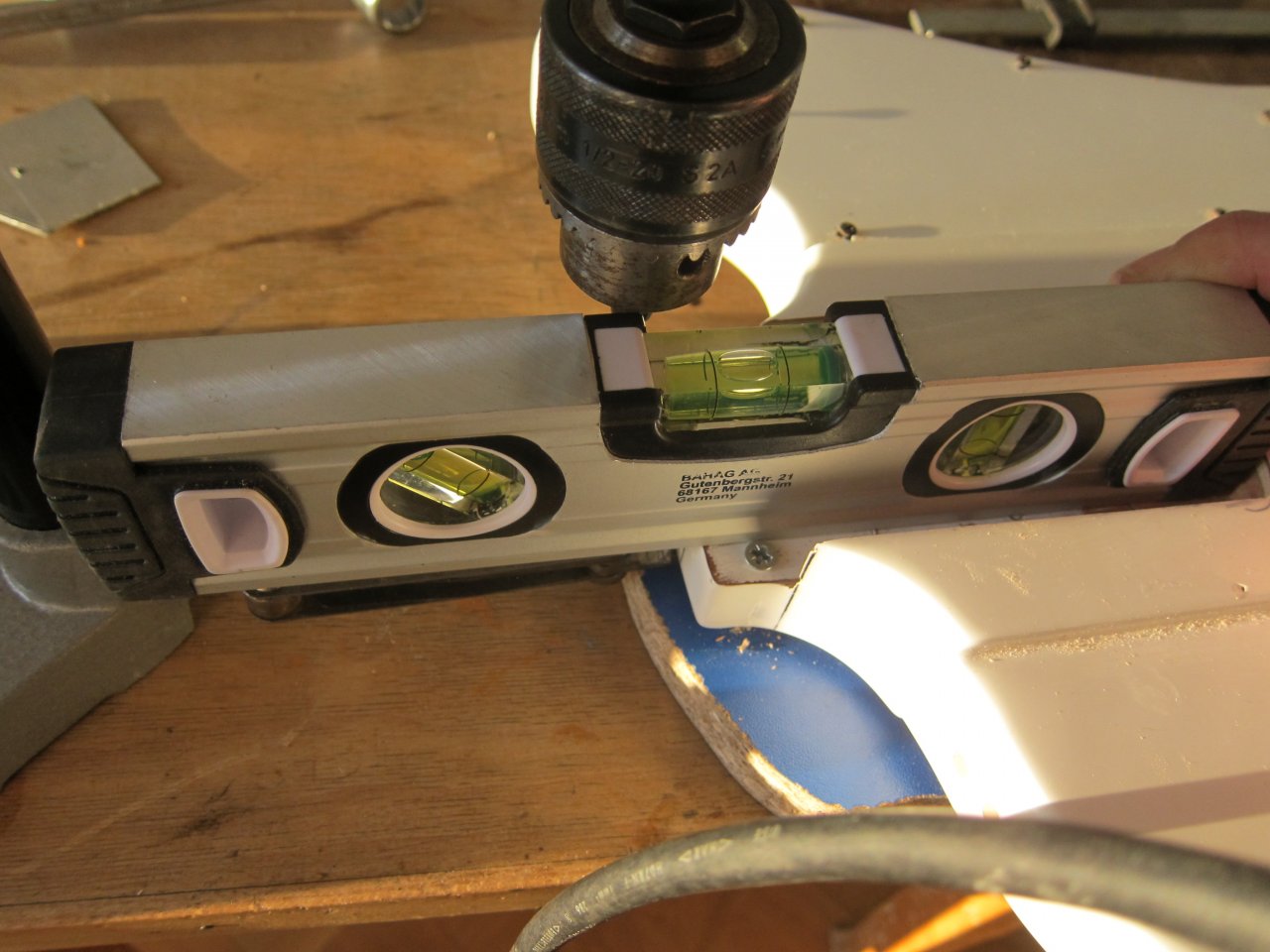

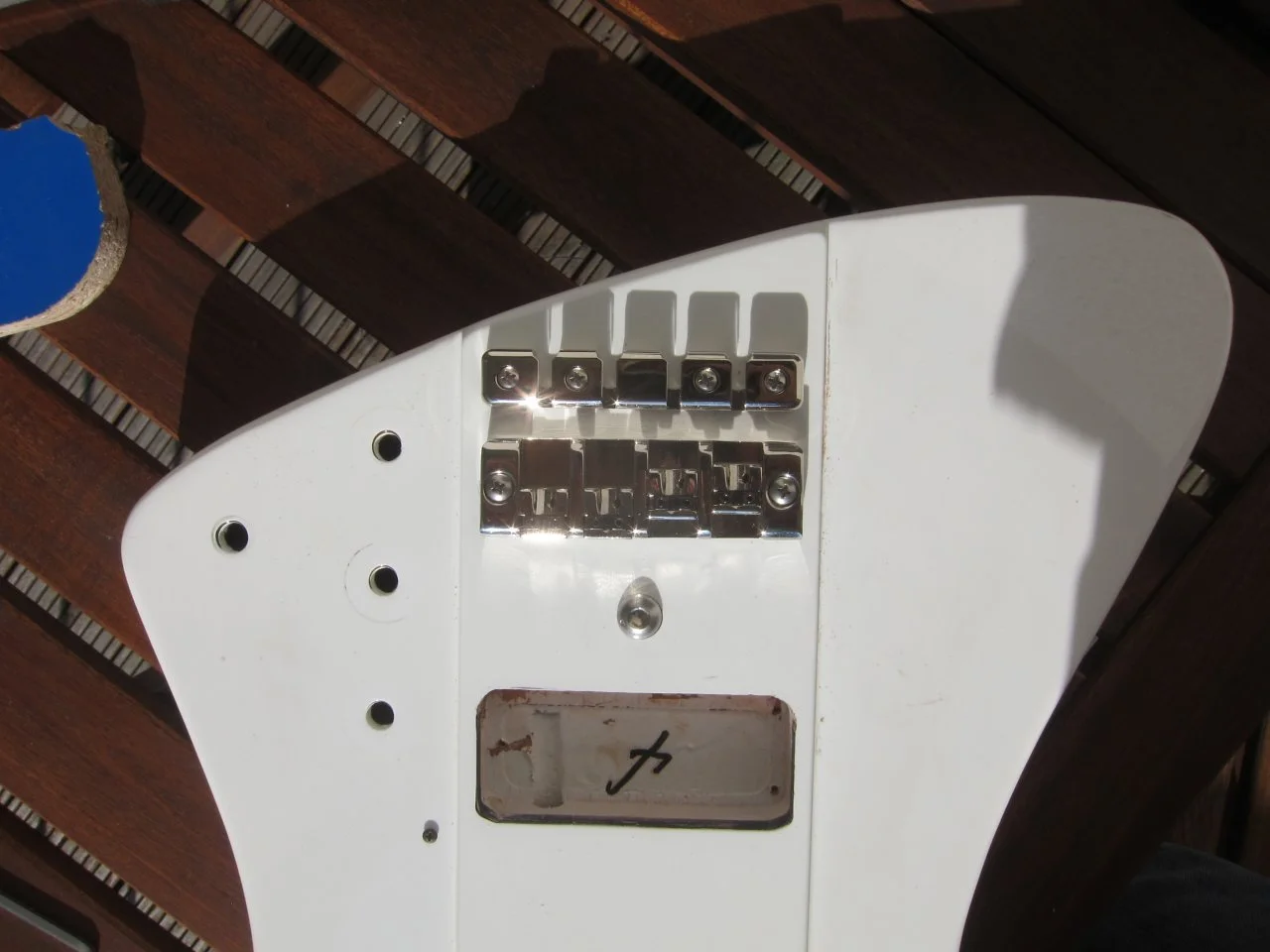

So, am Wochenende ging's mal wieder weiter...:-)
Löcher bohren für den Hals:
Die abgedrehten Rändelschrauben in die Inserts geklebt, schaut gut aus:
Leider waren die hohlgebohrten Schrauben noch zu lang, musste ich noch kürzen. Aber irgendwas ist ja immer...:D
So, endlich die Brücke drauf!:lechz:
Schick, oder?
Nicht so schön ist, daß die PU-Fräsungen zu lang sind und damit die Schräubchen für die PU-Rahmen nicht genug "Fleisch" haben...:rolleyes: Ich hab jetzt mal die PU-Fräsungen mit 2K-Knetmasse kleiner gemacht und hoffe, daß sich das vernünftig bohren lässt.
Dann noch schnell die Mechaniken an die Kopfplatte gedübelt (die Schraube vom Saitenniederhalter ist ein Witz, Dimension wie eine Pickguardschraube!xx( Natürlich gleich ausgerissen...) und der Tag war rum!
Reaktionen: claudio, der_knorker, Stainless und 4 andere

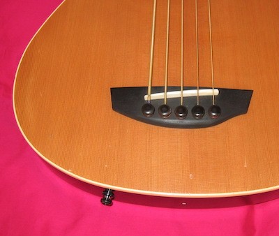

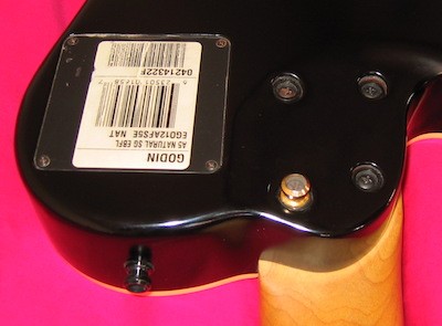

Ich habe bei meinem Godin* A5 den hinteren Pin nach oben versetzt, aber den vorderen nach unten vom Zarg auf der Halsplatte (mit Straplock). Es hebt den Hals mehr, was mir entgegen kommt (YMMV). Der Pin am Zarg ist noch da, ich muss mal Bilder machen um den Unterschied zu verdeutlichen...
  • #53
Ich habe bei meinem Godin A5 den hinteren Pin nach oben versetzt, aber den vorderen nach unten vom Zarg auf der Halsplatte (mit Straplock). Es hebt den Hals mehr, was mir entgegen kommt (YMMV). Der Pin am Zarg ist noch da, ich muss mal Bilder machen um den Unterschied zu verdeutlichen...
Ah, das ist interessant! Ich trage mich auch mit dem Gedanken, den vorderen an den Halsfuß zu setzen (käme deutlich weiter nach vorne) und den hinteren nach oben, gegen das "Rollen". Der Carbonhals kommt mir jetzt, fertig bestückt mit den Tunern, sehr schwer vor, was mich bezüglich der Kopflastigkeit besorgt.:-/
Ein Foto von deiner Lösung wäre super!:-)

Hintere Gurtpin versetzt:
Zusätliche Gurtpin an der Halsverbindung:
Für die nächsten Fotos habe ich die rutschigere Hemden/Gurt Kombi ausgesucht, dann den Hals von der Wagerechte auf 45 Grad angehoben und losgelassen. Die Kontaktfläche ist durch meinen runden Bauch minimiert :D
Test mit Gurtpin am Zarg:
Test mit Gurtpin an der Halsbefestigung:
Auf dem zweiten Bild liegt der Bass etwas enger, ich hätte den Gurt verlängern sollen um einen richtigen Vergleich zu haben. Ich mache morgen noch ein Bild, ich will wissen ob ich es mir nicht nur einbilde :gruebel:

Danke für die Bilder!:bier: Leider sind bei dir doch einige Faktoren anders als bei mir. Bei dir wandert der hintere Pin durch das nach-oben-Versetzen nach vorne, bei mir nach hinten, wohingegen der vordere Pin bei dir durch das Runtersetzen fast garnicht wandert, bei mir würde er deutlich nach vorne rutschen...
Egal, ich werde mit angetaptem Gurt testen, wenn der Vogel zusammengebasstelt ist. Ich weiß nur noch nicht, wie ich die Postion vorne an der Zarge simulieren soll...:confused: wird schwierig...

Dingwall* hat die Position des halsseitigen Gurtpins bei mir abgeschaut :-) Bei meinem RD habe ich den Gurtpin auch schräg an die Kante des Korpus gesetzt.
So schick die Mulde für den anderen Gurtpin auch ist - die Position ist so weit innen, dass das die Balance wieder zunichte machen könnte.
Aber der Bass ist ein schönes Beispiel, was man aus dem bei Gibson* doch ausgesprochen rustikal geratenen Konzept gestalterisch machen kann.
