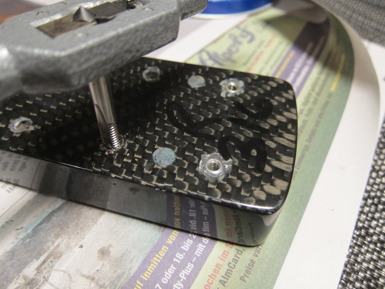

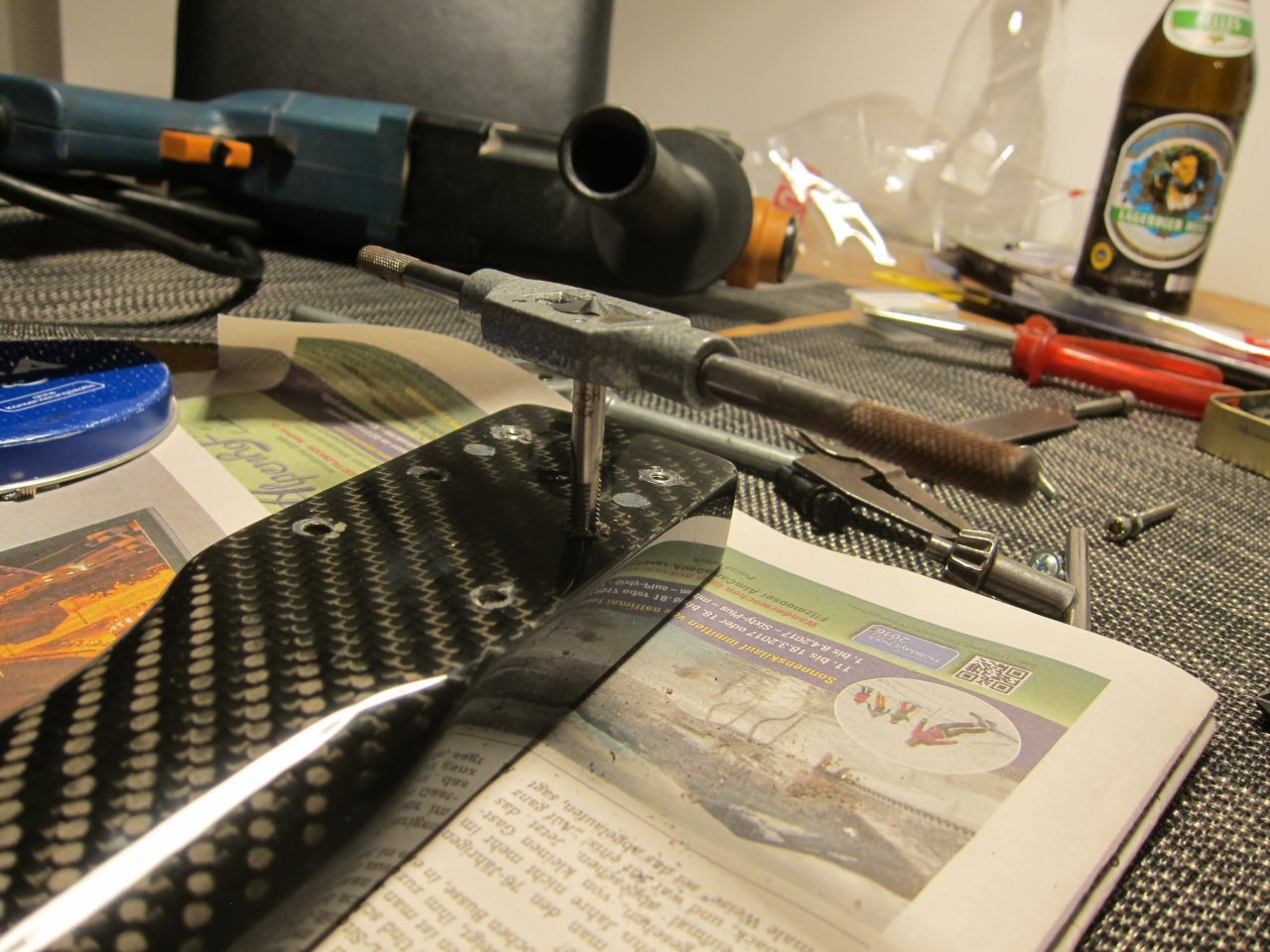

Aber der Reihe nach: War heute nachmittag erstmal Geld zum Baumarkt bringen (ich liebe ja diesen Selbstbetrug: Man rechnet nur die Kosten für die Teile am Bass zusammen und läßt die Investitionen für Werkzeug, Teile und sonstigen Schmarrn (und Augustiner, that is) außer Betracht:rofl:) und habe mich spontan für die M4-Insert-Lösung entschieden. Gesagt, getan:
Das krasse ist ja, daß sich in das Carbon phänomenal Gewinde schneiden lassen!:O! Ich hätte den Hals auch direkt mit M6-Maschinenschrauben andübeln können. Das geschnittene Gewinde macht einen äußerst stabilen Eindruck. Naja, aber der Herr BassTart wollte die teuren Muffen latürnich auch verbauen (ernsthaft 50 Cent pro Stück...:-/), also immer lustig die M6,5*0,8-Muffen ins M6*1-Gewinde gedreht...:D:-P

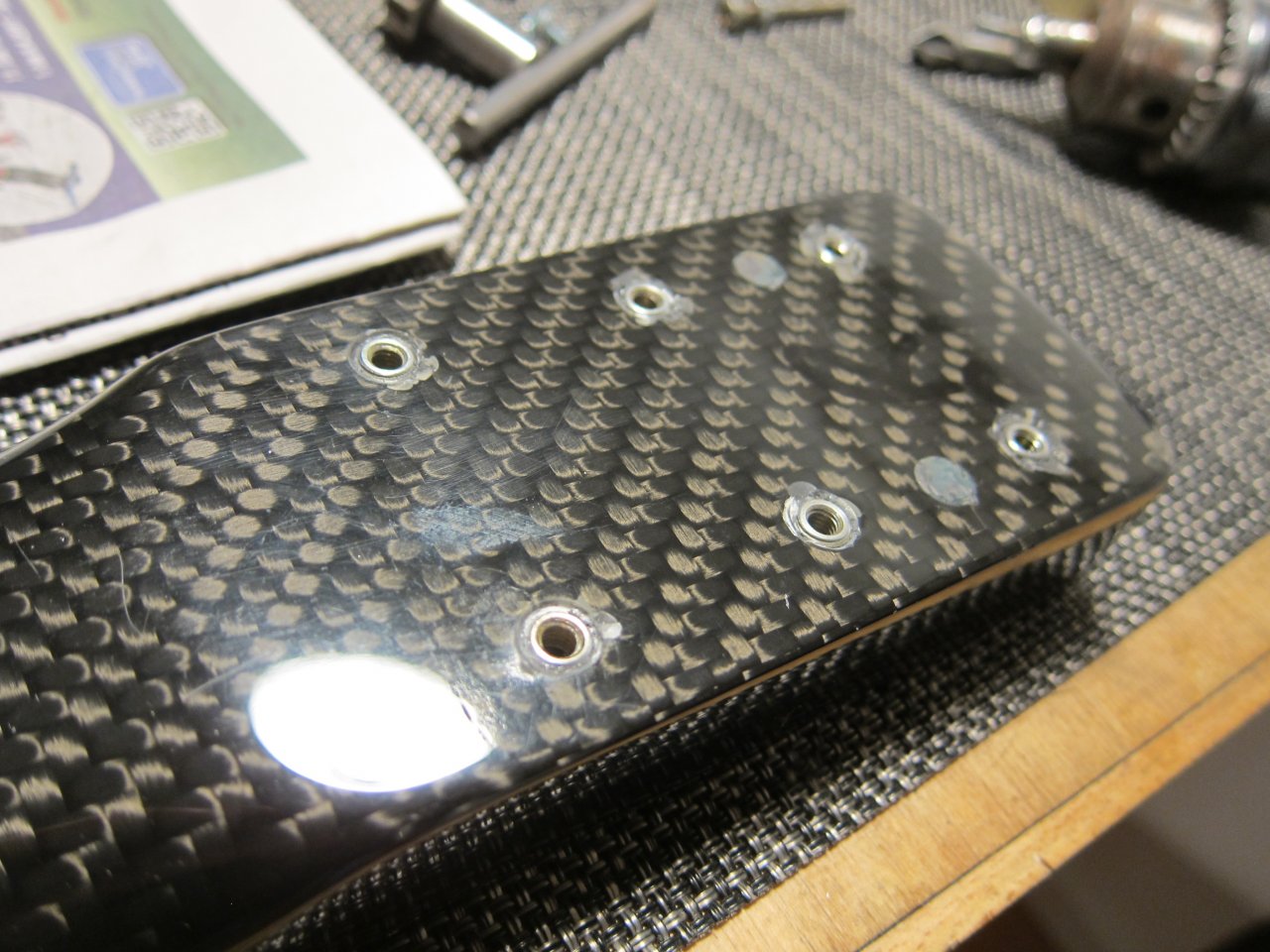

Ich hatte die Gewinde beim Schneiden etwas ausgeleiert, so ging das ganz gut. Ließen sich recht 'spack' (wie der Franngge so saacht) reindrehen, hält bombenfest (Marke 'nie wieder raus') auch ohne Harz/UHU endfest. Sehr gut!:stolz: (zu meiner Eherenrettung: die Absplitterungen um die Löcher waren schon vom Bohren oder Reindrehen der größeren Halsbefestigungsschrauben im vorherigen Leben des Halses vorhanden).
Fertig sieht das dann so aus:
So weit, so geil. Stay tuned!:lechz:

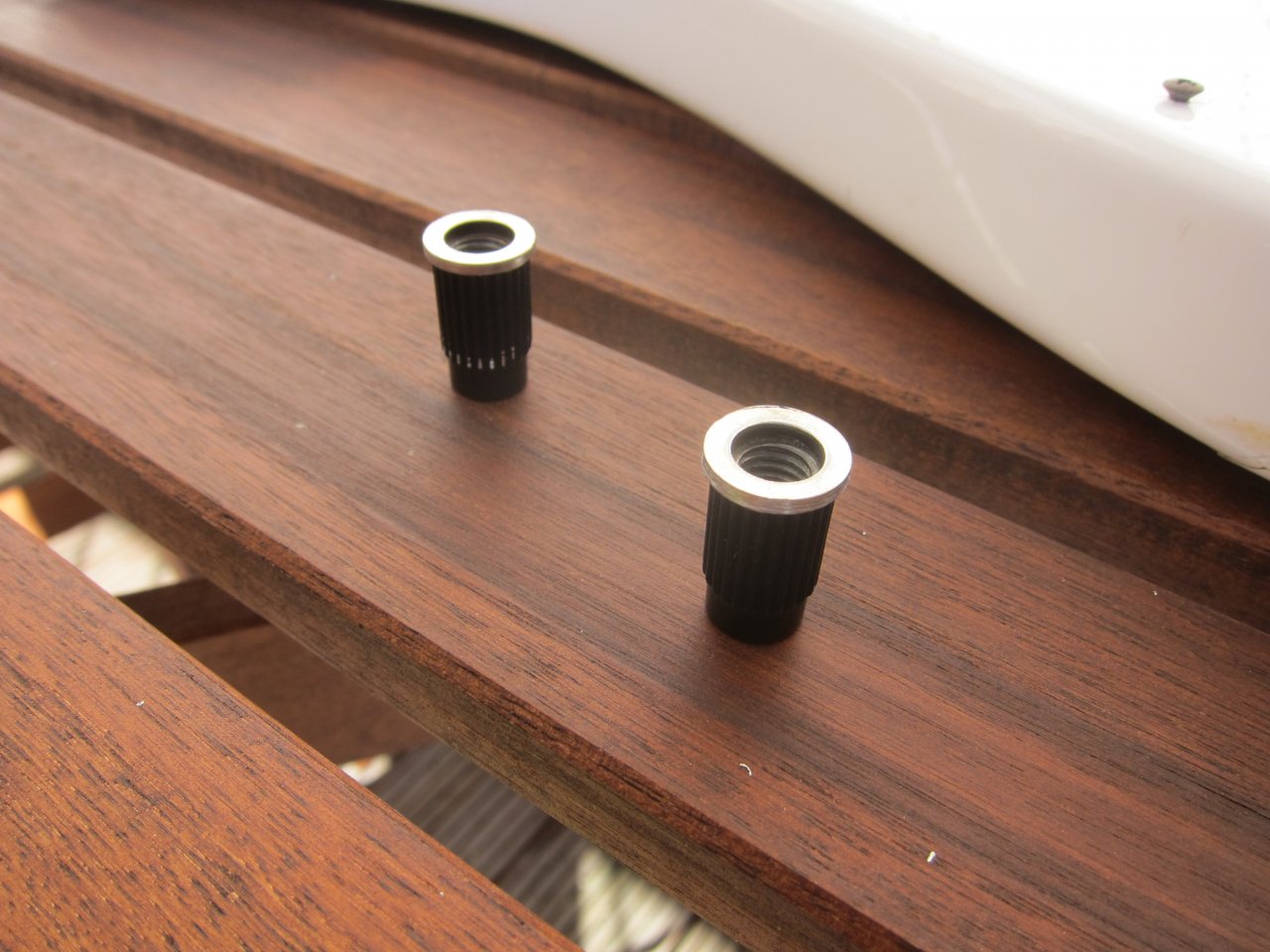

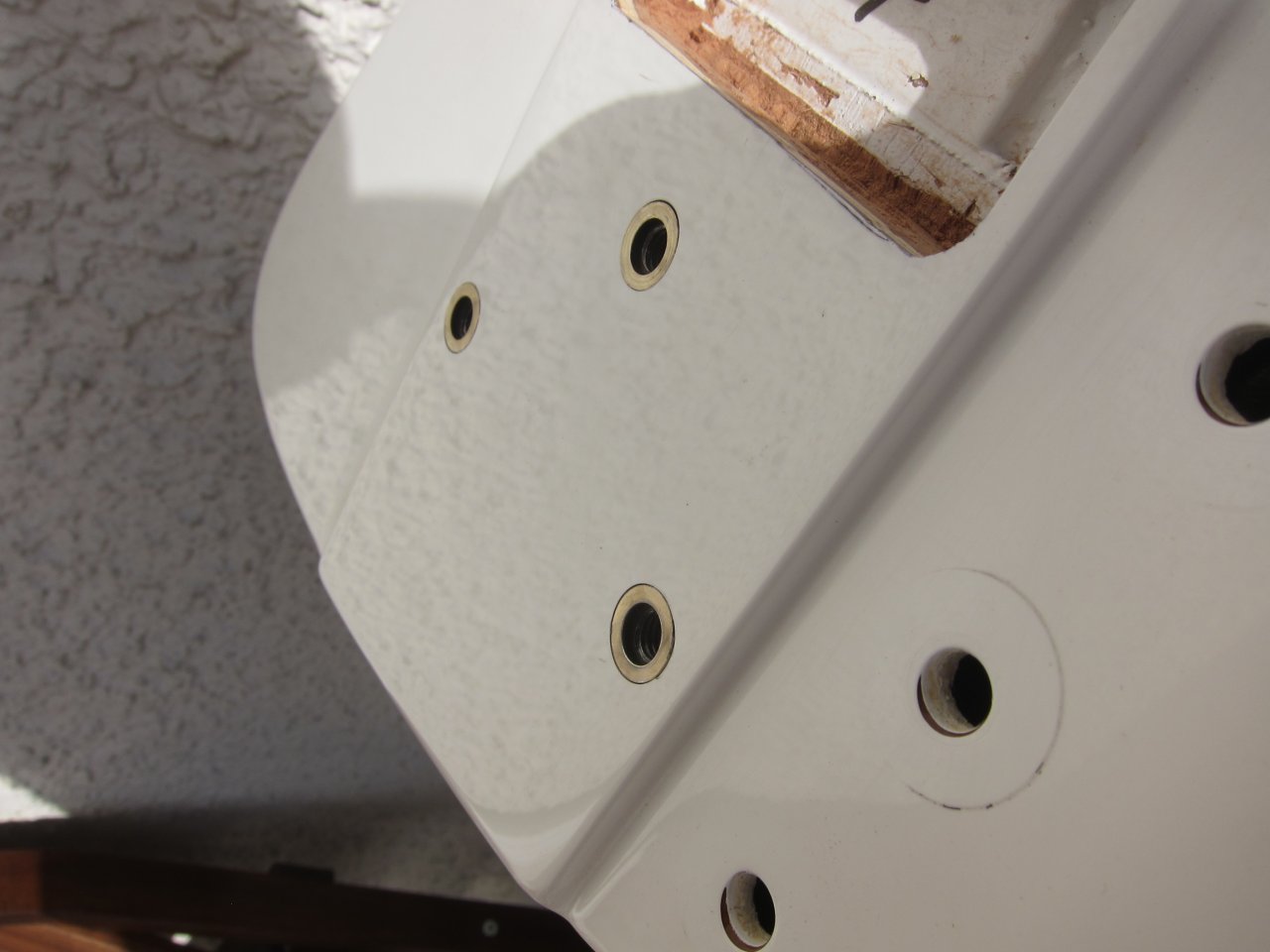

Erstmal waren die Gibson* (oder Epiphone*?:confused:) -inserts für die Brücke dran. Ihr erinnert euch: ca. einen halben Millimeter zu großer ø des Kragens und einen Millimeter zu lang. Naja, immerhin das passende Gewinde für die Duesenberg*-Brücke.
Also erstmal mit'm Dremel abdrehen und dann mit einer Micro-Drahtbürste (auch Dremel) das Schwarz wegmachen, sieht dann so aus:

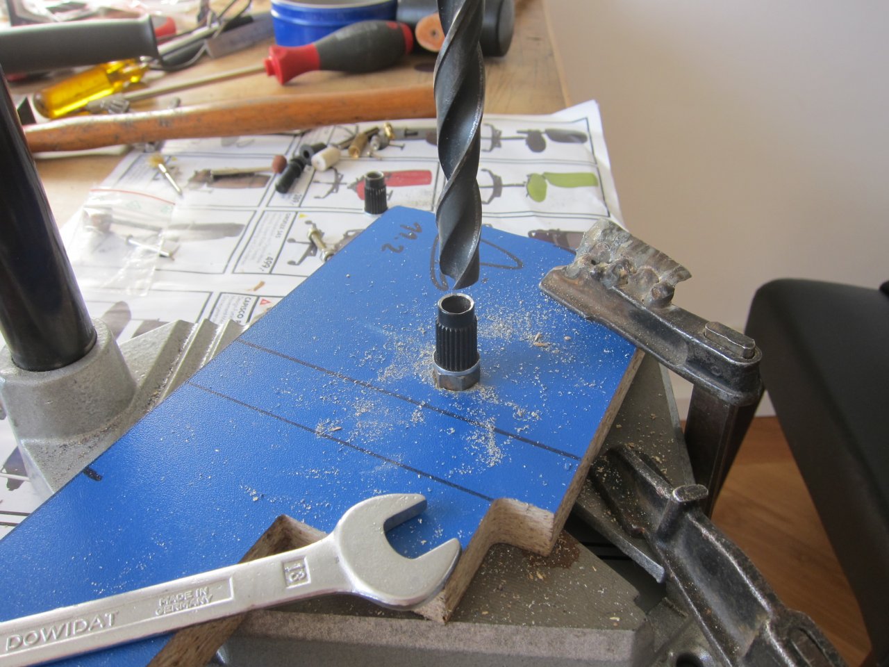

Gut, dann kürzen:
Erst bohren, dann feilen, ging ganz gut.:-)
Dann rein damit!8D
..und basst!
Dann wurde es blöd, weil ich was nicht kapiert hatte.:rolleyes: Die superschöne und sehr durchdachte Duesenberg*-Brücke hat hohlgebohrte M8-Schrauben zur groben Höheneinstellung, in denen dann wieder M4-Schrauben sitzen zur Befestigung der Brücke. Leider hatte ich nicht geschnallt, daß die Gewinde für diese nicht un der M8-Schraube sitzen, sondern im Insert! Da ich die Duesenberg*-Inserts nicht verwenden konnte/wollte, weil die vorhandenen Löcher zu groß sind habe ich die passenden Gibbo-Inserts angepasst und nach dem Einbau festgestellt, daß die natürlich kein Gewinde haben. Fuck!!
