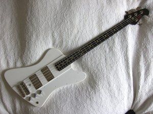

Er ist fertig. Alles zammgelötet und klingt!:lechz: Leider bislang nur übers Tascam, ist aber schon sehr vielversprechend. Klingt nach Tiefmittenschub as hell und Sustaiiiinnnnn....:stolz: Bin gespannt, wie das am Trace mit 8x10" kommt, hrrhrr... :-P

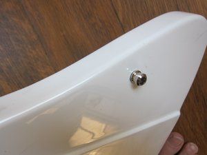

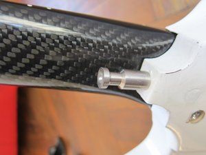

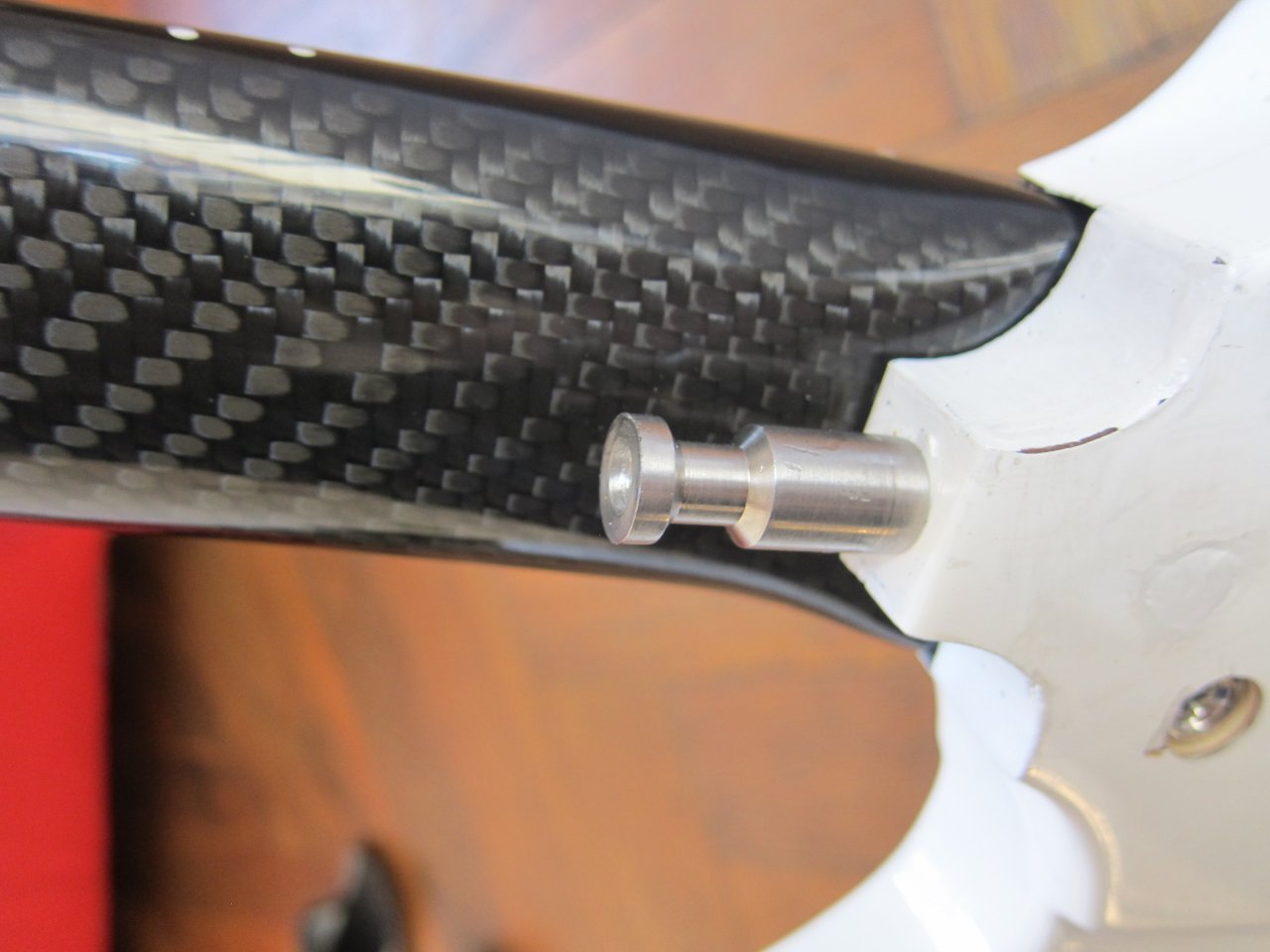

Er hängt jetzt sehr ausgewogen am Gurt. Die hintere Gurtpinposition hilft gegen das Rollen, die vordere gegen die Kopflastgkeit. Beide sind aber meiner Meinung nach unverzichtbar, auch und insbesondere der XXL-Gurtpin:
Bespielbarkeit südlich des 12. Bundes?! Don't ask....:zyklop: Im Ernst, Slides vom 15. Bund runter gehen noch, aber alles andere kann man vergessen.
Hier der hintere Gurtpin:

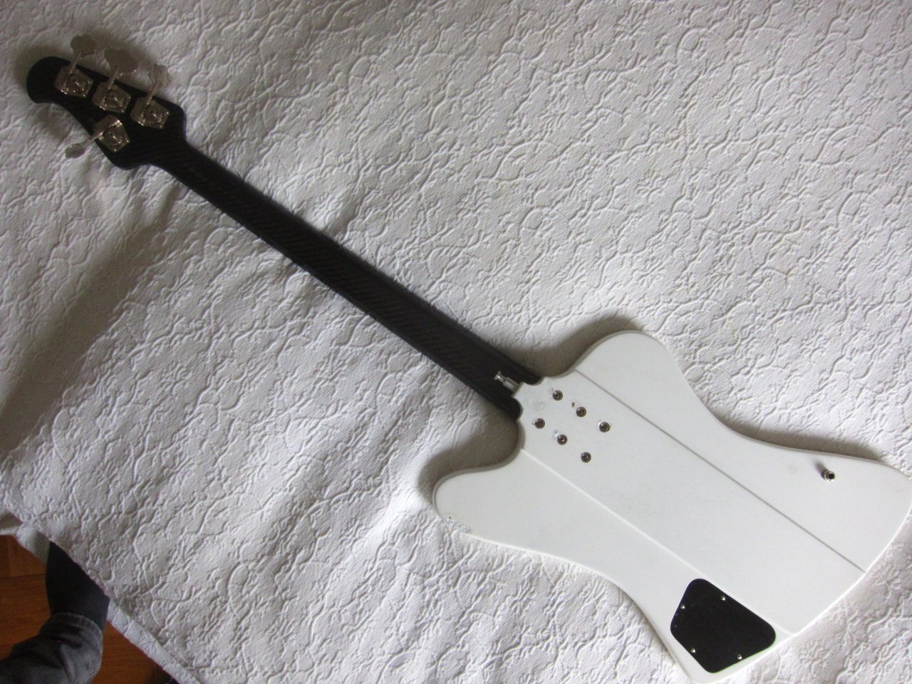

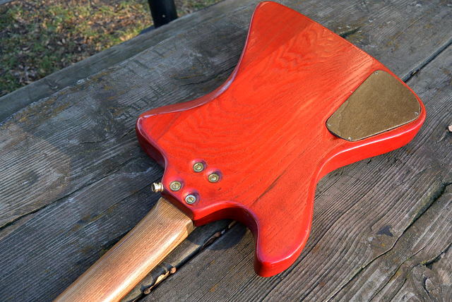

hier der Vogel von hinten:
Schwer ist er geworden, 4,95 kg (Kofferwaage)....:O! Krass. Hängt jetzt aber immerhin ausgewogen vor der Wampe.
Was noch stört sind die verchromten Chickenheads (die gab's leider nicht vernickelt) und der VA-Gurtpin (sieht man aber nicht so).
Ich überlege, mir so ein DIY-Vernickelungsset zu besorgen und zu versuchen, die Hühnerköpfe selbst zu vernickeln, hat das schon mal jemand gemacht?:-)

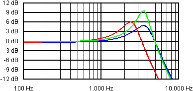

Ein paar Grundlagen:
Pickups haben eine Induktivität (sie bestehen aus einer Spule) und einer Kapazität (wie ein Kondensator). Zusammen bildet das einen Tiefpass mit Resonanzüberhöhung. Konkret bedeutet das, dass der Pickup tiefe und mittlere Frequenzen relativ linear überträgt. im oberen Mittenbreich, je nach Pickup so 1 bis 8 KHz, gibt es eine Resonanzspitze. Hier werden die Obertöne um etwa 3 bis 10 dB verstärkt übertragen. Oberhalb der Resonanz fällt der Frequenzgang mit 12 dbB pro Oktave ab, sprich zu den Höhen und den Ultraschallfrequenzen hin wirds immer leiser.
Die Resonanzspitze ist das, was den Sound eines Pickups am meisten prägt; je niedriger diese ausfällt, umso lindiger (oder sagt man lindenmäßiger?) klingt es, sprich es wird mumpfiger. Keramikmagneten wird eine stärkere Resonanzspitze nachgesagt als Alnicomagneten, Singlecoils mehr als Humbucker, Ausnahmen bestätigen die Regel.
Die angeschlossenen Widerstände am Pickup (ein Poti für den Pickup ist auch nur ein Widerstand) dämpfen die Resonanzspitze. Extremfall: wenn Du direkt in eine passive DI-Box mit nur 10k Eingangswiderstand spielst, ist die Resonanz praktisch weg.
Je hochohmiger der Pickup, desto empfindlicher reagiert er auf die Bedämpfung durch die Potis. Deshalb die Faustregel 250er für Singlecoils, 500er für Humbucker; Singlecoils sind in der Regel niederohmiger als Humbucker.
Du kannst den Soundunterschied testen, indem Du die Pickups direkt an die Klinkenbuchse lötest (und die Potis davon trennst). Dann werden die PUs nur noch durch den Verstärkereingang bedämpft, das ist in der Regel 1 M (=1000k). Damit bekommst Du die maximale Resonanz, sprich maximalen Höhenoutput. Wenn das gar nicht so viel Unterschied ist, kannst Du Dir Experimente mit No-Load Tonblende und Potiwerten sparen, falls doch...
Edit: Dummfehler korrigiert

Ich muß hier nochmal einhaken:
Warum muß ich die Potis trennen? Es müßte doch reichen, die PUs zur Klinkenbuchse zu brücken, da der Strom doch immer den Weg des geringsten Widerstands geht und es ihm daher egal sein müßte, daß da parallel auch noch ein Poti drinhängt, oder?:confused:
Was ich in diesem Zusammenhang auch nicht verstehe ist, daß die 'Hot'-Leitungen der PUs in Cadfaels Thunderbird-Schaltplänen von den Vol-Potis kommend "auch" mit der Höhenblende verbunden sind, aber eben genauso direkt zur Klinkenbuchse gehen... dann müßte doch die Höhenblende "egal" sein, weil es auch den Weg dran vorbei gibt...?!:O! (ou Mann, ich und Strom...:-/)
  • #96
Hier wird ein durch das Poti definierter Teil des Signals über den Kondensator auf Masse gelegt. Sozusagen ein regelbarer Kondensator-Teilkurzschluss.
Du musst das ganze System incl. Kabel und Amp anschauen. Der Amp hat ja einen Eingangswiderstand für Hot. Dann schaut`s mit dem Weg des geringsten Widerstandes nämlich schon wieder anders aus. ;-) Der Strom flitscht dann am Tonepoti vorbei und steht vor verrammelten Toren am Ampeingang. Dann denkt sich ein Teil halt: "Ach gehste halt doch durch die angelehnte Tür am Tonpoti."
Generell wäre nämlich der kürzeste Weg für den Strom, den er nehmen will derjenige zur Masse. Nicht der kürzeste zur Buchse. Der Strom will heim....nicht erst durch den Amp. ;-)

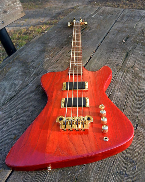

Das gefällt auch:
Voll geil!:D Vollbier to Hell!:m_git1:
Könnte mir vorstellen, daß das evtl. für 1328 inspirativ gewesen sein könnte, oder, @majbass ?!;-)
Geh Schaissn, Oida! Bis zu diesem Post habe ich mir gerade Deinen netten Thread hier mit Genuss und gutem Bier durchgelesen. Weißt Du, wie lange es uns schon gibt?
Sowas...
Aber mal im Ernst. Wir kennen die zwar mittlerweile, aber zur Zeit unserer Entstehung kannten wir sie nicht. Musst mal unter Synchronizität nachschlagen :-P
So ein Erlebnis hatte ich vor Kurzem, als wir im Backstage mit Turbobier spielten...
Ach so, Den Vögelsche is janz vorzöglich jeworden! :-)
