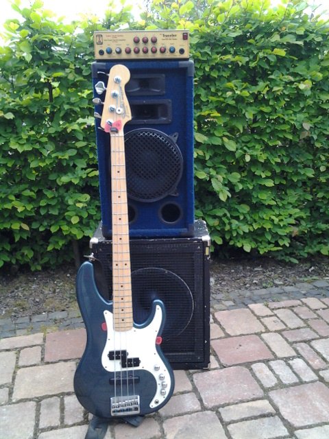

Da steckt der 10er Deltalite gerade drinnen, die Blaue Box, 3Wege, der Delta läuft Fullrange. Die schwarze ist auch ne Selbstbau in Monitorform, 2 verschiedene Aufstellwinkel, geschlossen, mit 12" Deltalite.
