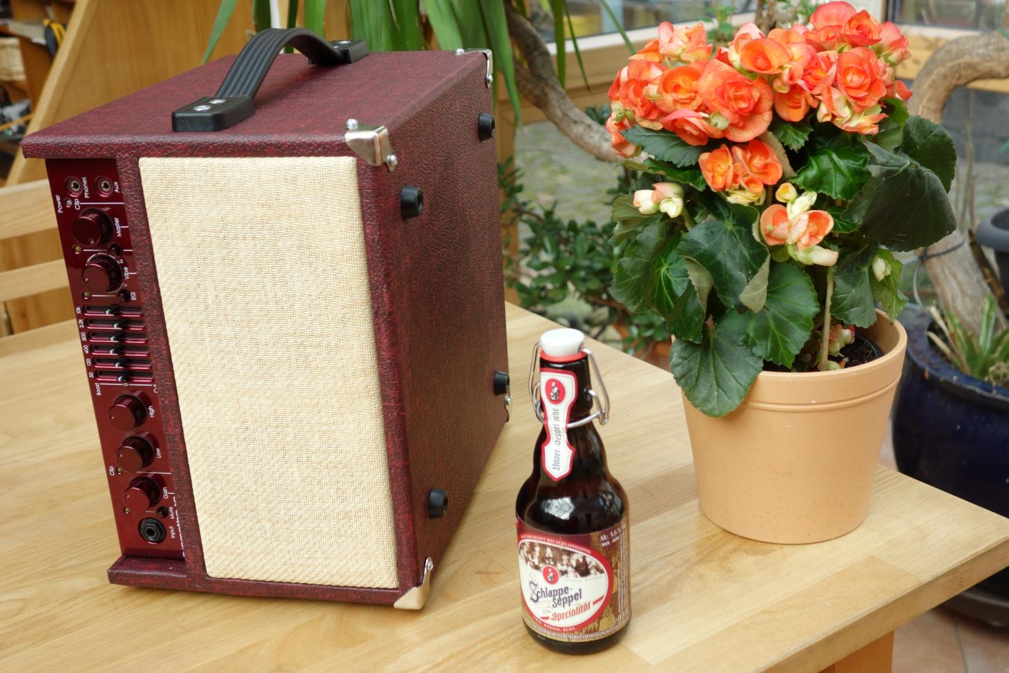

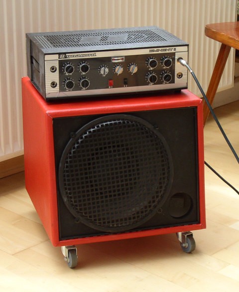

Angeregt durch den TL-806-Faden hier mal ein paar Bilder von meinen mehr oder weniger grob zusammengezimmerten Kistchen. Pappelsperrholz 15 mm. Im Design und in der Breite passend zu einem Dynacord Bassking 1 in ebenfalls quietschroter Headshell. Wie Ihr seht, muss ich das Tolexen noch fleißig üben...
Chassis Fane 12-100 CT, 43.5 l, Abstimmung rechnerisch so um die 62 Hz. Der Lautsprecher ist mit einem markanten Flatterkonus ausgestattet. Er reicht für eine derartige Konstruktion überraschend weit hinauf, nominell bis 12 kHz. Tatsächlich macht er sich auch mit Gesang überraschend gut.
Zuerst mal ein Prototyp, den ich vor ein paar Jahren mal eben schnell zusammengenagelt hatte. Hat sich so bewährt, dass ich sie einfach genutzt habe. Über die Jahre hat das Holz leider etwas gearbeitet - daher die neue Kiste. Die Abstimmung habe ich 1:1 übernommen; sie hatte sich ja bewährt.
Weil der Bassking im Proberaum PA spielt, hier mal zwei andere Verstärker:
Dynacord Eminent 2, Hybridversion, 80/110 W. Wie ich bereits im TL-806-Thread erwähnte, reicht das locker aus, um dieses Chassis zu überfordern. Als Bass habe ich meinen aktiv umgebauten Epiphone EB-3 verwendet. Dem macht die geringe Eingangsimpedanz der beiden Verstärker nichts aus (Dynacord 100 kOhm, Bouyer 220 kOhm). Im Vergleich zu dem alten, nur wenig ausgesteiften FiTa-Kistchen ist der Klang deutlich definierter geworden. Man hört leider auch relativ deutlich, dass die die alten Hybridverstärker von Dyncord ziemlich "belegt" klingen. Die Vollröhrenexemplare der ersten Produktionszeit klingen da deutlich "freier".
Bouyer ST-20, Bj 1962, komplett original, 22/30 W aus 2 6L6GC. Ursprünglich als Verstärker für Kinos und Kirchenkanzeln gedacht. Besonders auffallend die einstellbare Sekundärspannung und das dazugehörige Meßgerät mit markantem Totenschädel. Besonders lästig die Bananenstecker...
Klanglich eine ganze Nummer besser als der Eminent, offener, freier. Bei sehr großer Aussteuerung geht der Ausgangsübertrager sehr sanft in die (Eisen-) Sättigung - und das macht sich wirklich gut. Allzugroße Angst, den schönen Lautsprecher ins jenseits zu befördern muss ich hier wohl nicht haben.

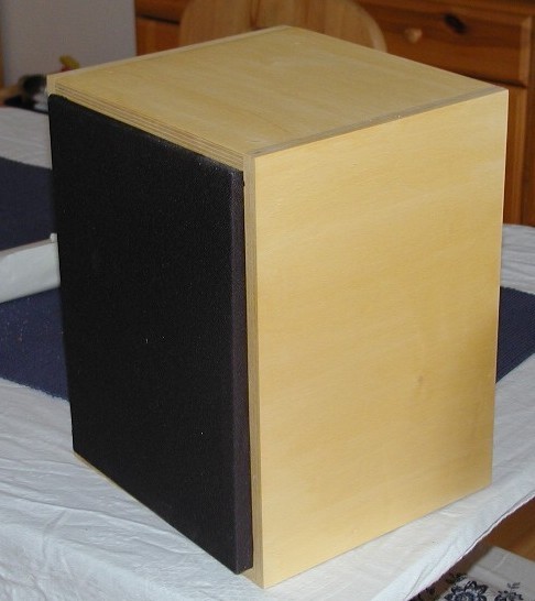

So, und jetzt noch mein Hasenkistchen; das Bild stammt aus dem Rusticus-Thread.
Gehäuse: ein kleiner Beinahe-Würfel mit etwa 35 l, einer Schallwand von 32x32 cm, Material FiTa-Billigleimholz stumpf verleimt (man sollte die Stabilität von Ponal nicht unterschätzen). Reflexabstimmung so um die 48 Hz - drei "Tunnel" von 3.5 cm Durchmesser und 1.8 cm Tiefe in der Rückwand. Also im Prinzip eine sehr tief abgestimmte TL806. Das ganze ermuntert durch den Henriksen Jazzamp.
Auch hier vor ein paar Jahren mal eben schnell stumpf zusammengeleimt, Lautsprecher rein, Rollen drunter, Verstärker drauf. Ursprünglich war mal ein Emi Beta-12 drin. Weil ich eine "leise" Box wollte und auch noch einem Beta-10 eine passende Umgebung verpassen "musste", habe ich einen Ring auf die Chassis-Öffnung geleimt, der den Ausschnitt verkleinert. Leise ist übrigens relativ - mit einem einigermaßen dezenten Schlagzeuger kommt die gezeigte Kombination durchaus mit.

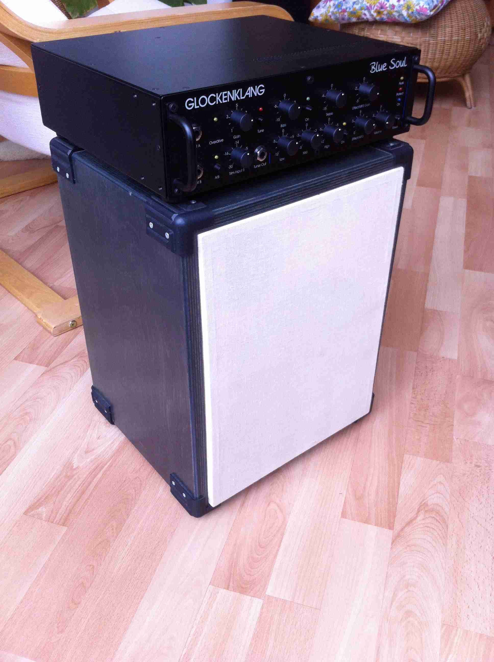

Sag mal woher bekomm ich günstig solche Steckrollen? Ich finde immer nur die doch überteuerten von Fender...

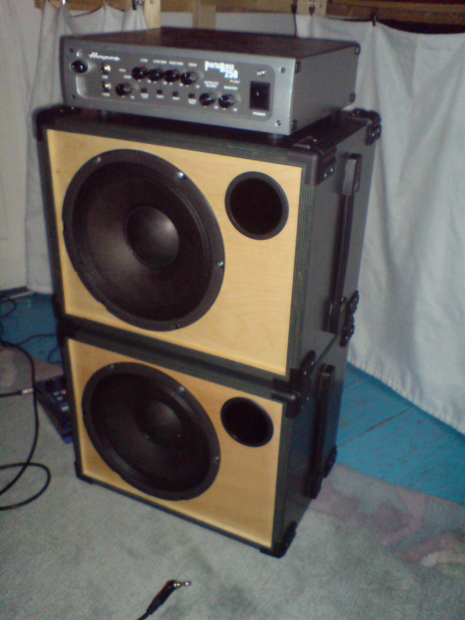

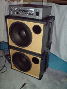

Na dann will ich auch mal.
Ich habe mir vor geraumer Zeit mal zwei Boxen gebaut, um sie im Proberaum zu verwenden. Ich wurde allerdings herbe enttäuscht, weil ich einfach in einem "willkürlich großem" Gehäuse falsche Speaker (damals Delta pro) eingesetzt habe. Naja, für zu Hause waren sie ok. Die Erlösung kam, als Hans mir ein paar passende Speaker verkauft hat. Ab diesem Zeitpunkt klangen sie plötzlich sehr fein in ruhiger Umgebung. Naja - wenn man keine Ahnung von der Berechnung hat:I. Jetzt bin ich zu Hause sehr zufrieden :-) Naiv, wie ich damals war, wollte ich kleine, optisch ansprechende Boxen haben, die gut zu meinem Ampeg Portabass passen. Schaut selbst...einmal senkrecht mit Frontbespannung, einmal waagerecht ohne...
Ein wenig hübscher gelungen als meine.
Leider ist es schwer bis unmöglich, passende Gehäuseecken zu finden, vor allem für meine Basteleien mit 12 mm Sperrholz, also die Headshell und die 115er, an der ich endlich auch mal weiterbauen möchte.
Ach so, die Rollen: Baumarkt ja, Steckrollen nein, sie sind einfach angeschraubt. Den Lagern habe ich kräftig Fett spendiert.

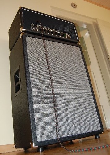

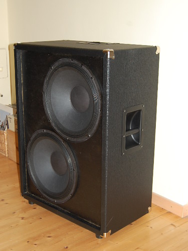

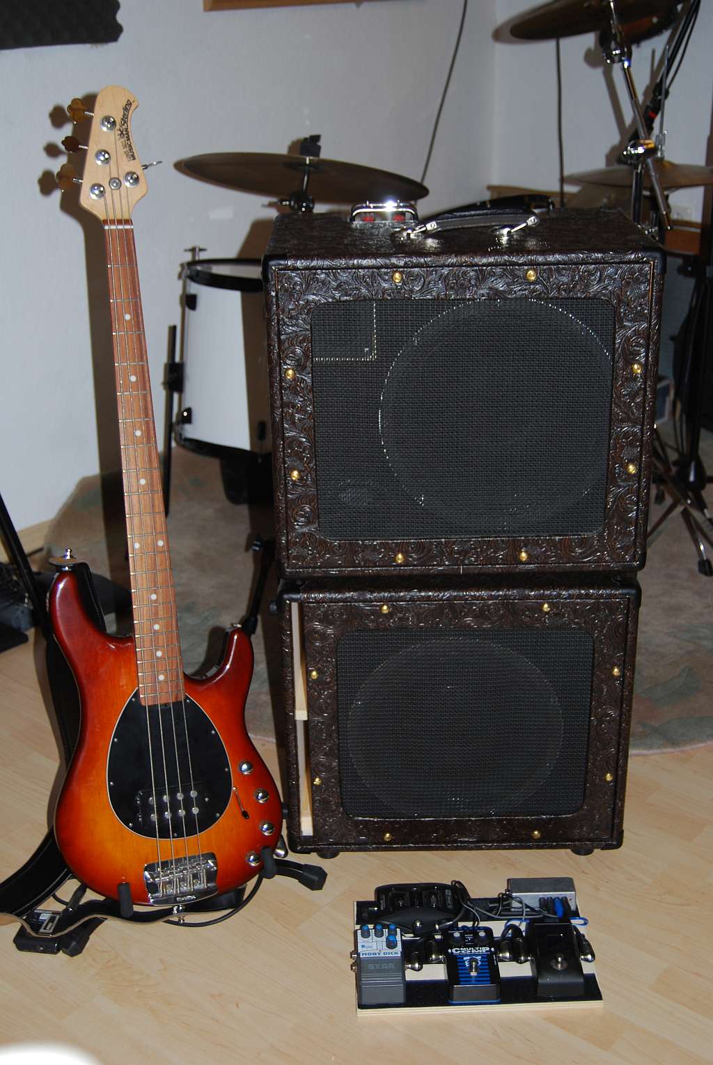

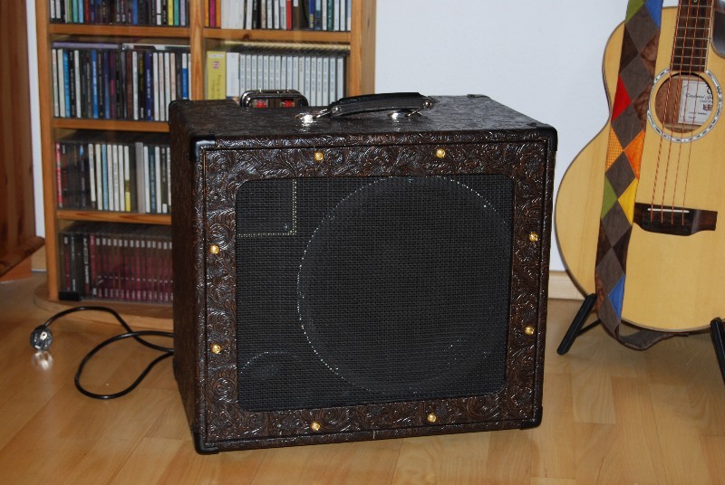

Experimentelle Minikisten hab ich bisher nur eine gebaut:
Eine geschlossene 2x12", Ampeg Checkerboard Tolex, Fender Silver/Black Grill. Die Chassis sind irgendwelche nicht näher identifizierbaren 12er mit Gusskorb und Schwirrkonus aus 80er-Jahre PA-Boxen. Deshalb ist das Gehäuse geschlossen. Wenn ich die TS-Parameter nicht kenne, gehe ich lieber kein Risiko ein. Da die Box aber sowieso für mein kleines Musikzimmerchen zuhause gedacht war, sollte sie ohnehin im Bass recht schlank sein, damit nix dröhnt.

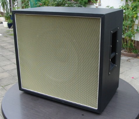

Ansonsten hab ich eher geklotzt statt gekleckert:
1x15" mit Emi Kappa, Netto gute 100 Liter, mit 4 Reflexkanälen auf 50 Hz abgestimmt. Bezug aus Kunstleder, das sonst für Koffer benutzt wird, Front aus goldenem Streckmetall (sehr empfindlich, aber optisch der Knaller). Von denen hab ich 2 Stück gebaut. inzwischen leisten sie bei einem kollegen ihren Dienst.
Und dann noch:
2 x 15" Kappalite, geschlossen, mit Eckgriff hinten oben und Einbau-Eckrollen hinten unten: Tug'n'Roll! Der Footprint der Box war genau passend zum Mywatt 200. Weder die Box noch der Amp befinden sich noch in meinem Besitz... ;-)
