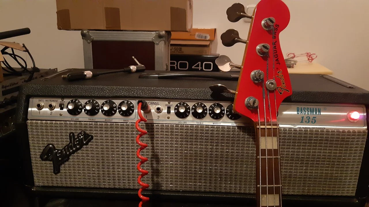

Hallo Leute...
Nach langem Suchen, kam vor ein paar Tagen mein Bassman 135 aus Amsterdam..
und ich bin begeistert..
genau der Sound, den ich suchte
(ok, von diversen Simulationen und einem 50W-Bassman, hatte ich schon eine Vorahnung und ja auch gezielt gesucht)
das erste mal, dass ich die vielgerühmten Sound-Eigenheiten einer Vollröhre auch wirklich selbst höre und erfahre..
Jetzt einige Fragen dazu bitte:
a)
Letztes Service war anscheinend vor 3-4 Jahren...
minimales Potikratzen ging sofort mal weg..
Gibt es irgendwelche Bauteile, die man sich (nach 40 Jahren) mal anschauen soll, oder prinzipiell tauschen muss...
Ich mache noch Fotos vom Innenleben, wo soll ich speziell hinschauen?
b)
Alle Röhren sind Fender*-gelabelt (orange Schrift)
Alter unbekannt... (mindestens 3-4 Jahre)
Die Vorstuf bekomm ich (bisher ungeboostert) nicht zum zerren...
mit dem Output des Jaguar ein wenig zum "knuspern"
Sind die Fender-Röhren prinzipiell ok?
gibt´s Röhren
die bekannterweise mit dem Amp besonders gut funktionieren?
gibt´s Röhren, die die Vorstufe zum crunchen bringen?
oder ander Vorzüge/Nachteil/Eigenheiten etc. haben
c)
Klangregelung versteh ich noch nicht...
es handelt sich hier doch um dieses berühmte Fender*-Stack?
wo man ja angeblich mit 2-10-2 (Bass-Mitte-Höhen) ungefähr „neutral“ ist…
muss das so sein: (alles bei Zimmerlautstärke probiert)
1) alle EQ-s auf Null -> kein Sound...
Mittelregler (alleine) bringt erst ab 8 Lautstärke, davor wenig...
wenn Höhen und Bässe auch an sind, merkt man vom Mittenregler quasi nix..
2) Bass Kanal:
- Treble voll auf: übertönt eigentlich den Bass, bzw. verschwinden die Bässe sogar wieder..
- weniger "bassig" als normal-Kanal (ohne Deep-Schalter)
- der Deep-Schalter greift nicht wirklich bei den Bässen ein, sondern…?? (wo?)
3) Normal Kanal:
- "Bright-Schalter" eigentlich keine Änderung hörbar (nicht mal beim Saiten-rutschen)
- Treble übertönt den Bass hier auch etwas, aber der Bass bleibt erhalten..
- kein Unterschied zwischen den beiden Eingängen hörbar
- eigentlich gefällt mir der Normal Kanal fast besser (auch „bässer“) als der Bass-Kanal...
hört sich das für euch alles normal und typisch an, oder hat sich hier wo ein Fehler eingeschlichen?
prinzipiell aber gefällt mir der Sound total… und es kommt eigentlich nie Mist heraus
bei 2-10-2 ist´s vielleicht etwas langweilig, aber nur wenig davon abweichen und der Sound ist schon cool...
Der Amp drückt den Bässen schon ein wenig seinen Stempel auf…
die tonalen Eigenheiten der Bässe werden etwas verringert..
d)
Hauptschalter...
der geht nicht gleich an, sondern muss wieder ein wenig retour bewegt werden, damit er wirklich angeht..
wackelt aber nicht und wirkt stramm und i.O.
muss das so sein?
e)
ich hab noch keine Homepages oder Seiten gefunden, die sich speziell mit diesem Amp befassen..
was mich bei so einer Berühmtheit wundert..
nur einzelne Youtubes oder Foren-Aussagen..
kennt da jemand vielleicht was?
f)
derzeit steht der Amp daheim auf einer SWR Workingman 212
im Proberaum kommt er auf eine Trace Elliot* 4x12
1-2 Gitarren, Synth, E-Geige, Gesang und Drums brauchen schon ein wenig Gegenwehr.. ich hoffe die 412er hat genug Wirkungsgrad
(von einem Trace AH250 auf nicht mal Halbgas gefüttert, genügt es leicht.. )
die 212 SWR mit 160 Röhrenwatt von Peavey Alphabass genügte nicht
ein Fender* Rumble 200 Digiwatt mit den eigenen 210 genügte nicht
Falls die 412er wirklich nicht reicht… was wären denn (wirkungsgrad starke) Boxen-Empfehlungen für den Amp (bitte nix über 15“)?
wo wäre hier eher der Vorzug zu geben:
Wirkungsgrad vs. Membranfläche?
Reaktionen: Bassman135 und bassmansemi

  • #20
Aso... kein Bild, kein Bassman..
