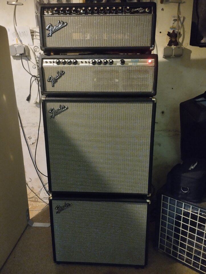

Gestern auch mal wieder mein bassman angeschmissen
Reaktionen: Bassman135, cfortner und Hicetea
