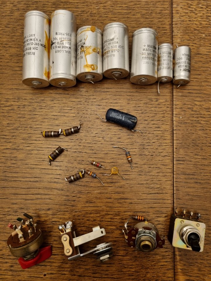

a) Gibt es irgendwelche Bauteile, ...
Ich mach mal ein Foto von dem, was bei mir ausgebaut und ersetzt wurde, liegt irgendwo in einem Plastiksäckchen.

Das hier ist nicht mehr drin ;-)
Reaktionen: cfortner und Hicetea
