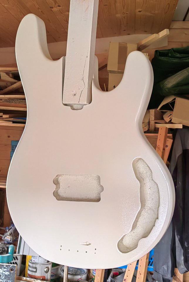

Hatte schon den Hals drauf, um die Brücke zu positionieren.
Ist akustisch recht laut und resoniert recht stark. Bin gespannt.

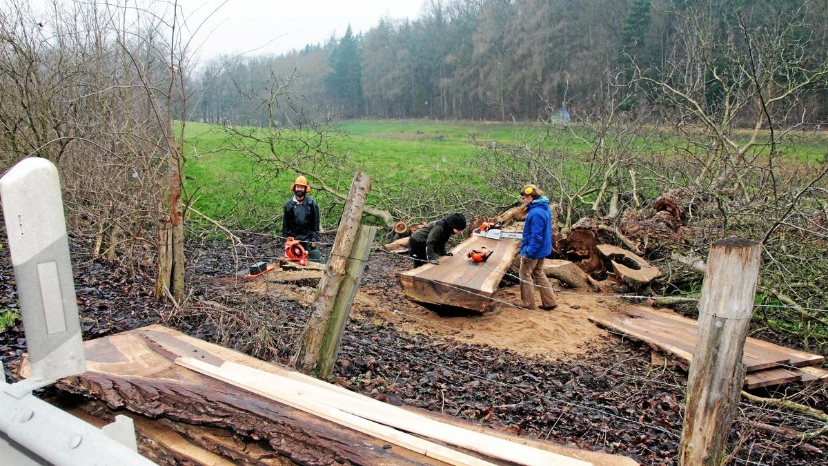

Ich nehme an, der Mensch, der den Baum gefällt hat, hat gehört, dass der echt gut klingt. So viel zum Thema "Tonholz"
  • #266
Ja, einen Baum, der gefällt werden musste, weil er nicht mehr standsicher war. Ich nehme an, für Furniere hat er sich wegen der Schäden nicht geeignet.
Ich finde es auch völlig richtig, dass der Stamm zum Bau von Bassgitarren verwendet wird. Aber es soll mir bitte niemand erzählen, dass da jemand die Bohlen auf ihren Klang untersucht und abgeklopft hat. Das ist bei Vollholzinstrumenten auch gar nicht notwendig.

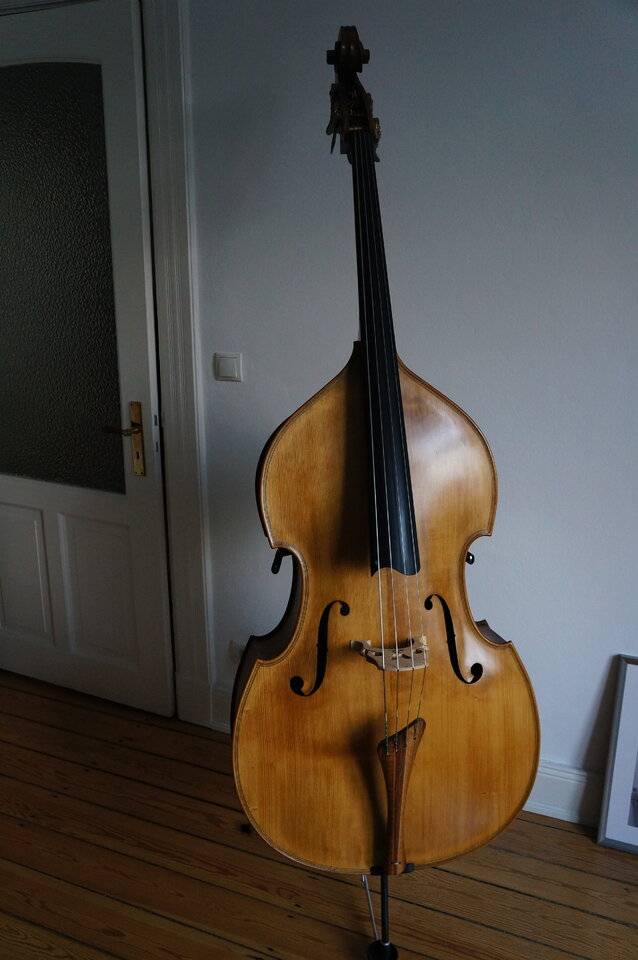

Bei hochwertigen akustischen Instrumenten wird das tatsächlich so gemacht und ist auch notwendig. Der Begriff "Tonholz" hat dort auch seine Berechtigung.
Hab mal wieder Zeit gefunden. Ob ich nochmal einen Korpus lackierte, weiß ich noch nicht. Aber viel verkehrt gemacht und daraus gelernt. Hoffe, ich kann ihn am WE zusammwnschrauben...

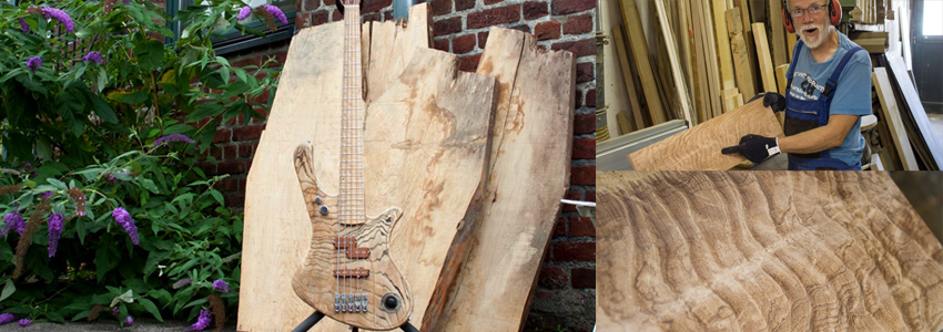

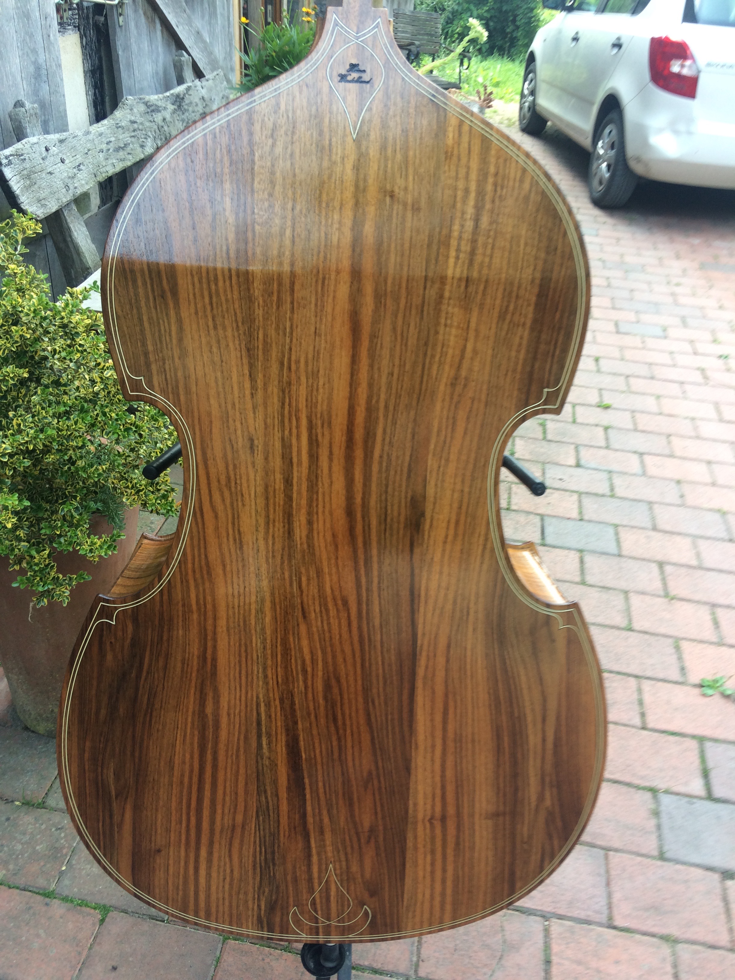

Apropos Wallnuss und Tonholz...:P
Den ersten der vier habe ich...;)
"Nun erfolgten das Aufsägen und der Abtransport des Baumes. Und die Zufriedenheit des leidenschaftlichen Bassbauers blieb hoch: „Man kauft mit einem Stamm immer die Katze im Sack. Niemand weiß, wie das Holz innen tatsächlich ist.“ Nach dem Aufsägen gäbe es immer Überraschungen zu erleben - von einem fies-faulen Holzkern bis zu einer wunderbaren Maserung. Im Falle des 150 Jahre alten Wallmodener Walnussbaums zeigte er sich mit der guten Qualität und schönen Maserung zufrieden.
Jetzt muss das Holz sechs bis sieben Jahre trocknen. Wenn es diese Zeit ohne Rissbildungen übersteht, kann es zu einem Musikinstrument verarbeitet werden."
Reaktionen: BassPapa, meisenknoedel und feierabendbass

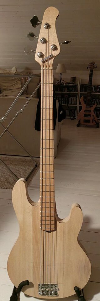

Dann lass bitte hören, ob die Eier in dieser Version wieder da sind
Nach etwas Rumgefummel der PUs etc. .....
Der Vorgänger-Korpus war Sumpfesche. Es ist ein leicher Unterschied zu hören, der aber minimal ist und vermutlich nur über Kopfhörer. An der Bassanlage werde ich es kaum wahrnehmen.
Ich empfinde die Kombi als gut insoweit, dass der Korpus "nur" 2,2 kG bei 45mm auf die Waage bringt. Die Sumpfesche, die ich damals auf 40mm gebracht hatte, wiegt 1,850 kG und hat rückseitig ein großzügiges E-Fach. Der neue Korpus hat "nur" MM-Style-mäßig das "Bananenfach.
Wenn ich die 5mm mehr an Dicke umrechne, komme ich bei der Sumpfesche auf 8% mehr Gewicht, also ca. 2kG + das E-Fach, dass sich so in Gewicht nicht ermitteln lässt.
Der Ton ist etwas luftiger. Die Bässe der Sumpfesche sind etwas fester, aber die Kombi ist noch nicht eingespielt. Schauen wir mal in einem Jahr ...
Jetzt fragt sich der eine oder andere, warum ich das gemacht habe:
Der Sumpfeschekorpus ist von mir nicht gut hergestellt und mich haben einfach ein paar Dinge genervt. Zudem sind die 70s Ray eigentlich aus schwerer Esche und so kam die Idee, einen Eschekern mit Paulow-Flügeln zu testen. Zudem hatte ich die Hoffnung, dass sich der Ton insgesamt etwas ins "Hellere" verschiebt.
Bin erstmal zufrieden.
Man muss aber auch dazu sagen, dass die Elektronik und ein MM-PU da die größte klangliche Rolle spielt.
Passt jetzt nicht mehr ganz so in diesen Threat, aber naja ... :bier:
