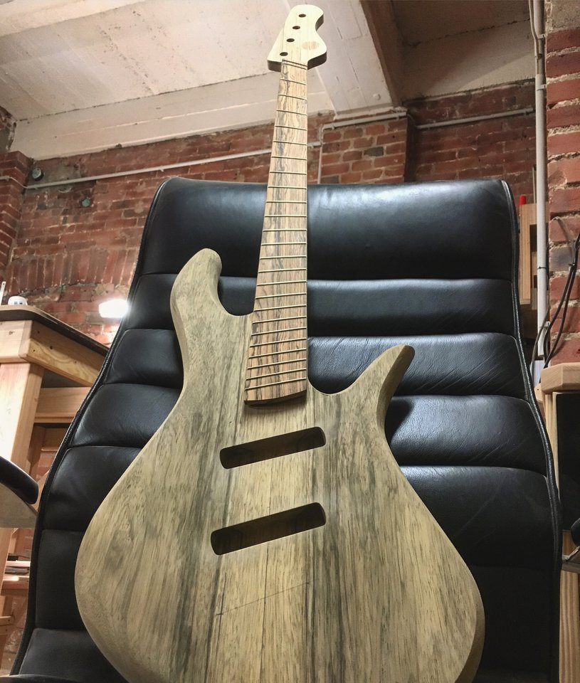

  • #32
Ich baue gerade diesen 4-Saiter in 32" auf 34,5 der ist für einen Solisten. (Kein Fuddler) :-D

  • #33
Schöner Bass! :great:
Welcher Bund ist denn der neutrale?
Hat er gesagt, warum genau diese Mensur mit 2,5" Unterschied?
Die 3" Unterschied bei Dingwall waren mir zu viel.
Ich hab' aber auch nicht so große Hände.
Reaktionen: Gast30925
  • #34
neutral?? Verstehe ich nicht! Alle sind neutral
