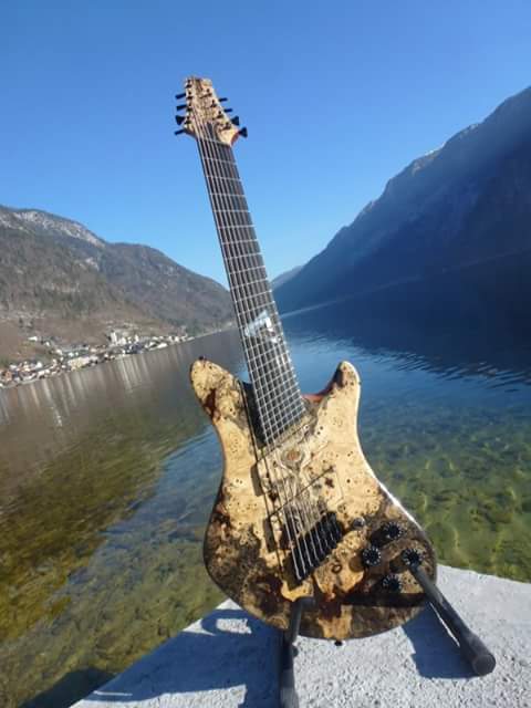

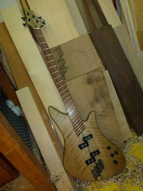

Also der Bass ist mit Glockenmessing bundiert und hatte recht schräge Bünde mit 14 Zoll Radius. Die 8 Saiter Gitarre hat Edelstahl aber der Radius ist flacher.

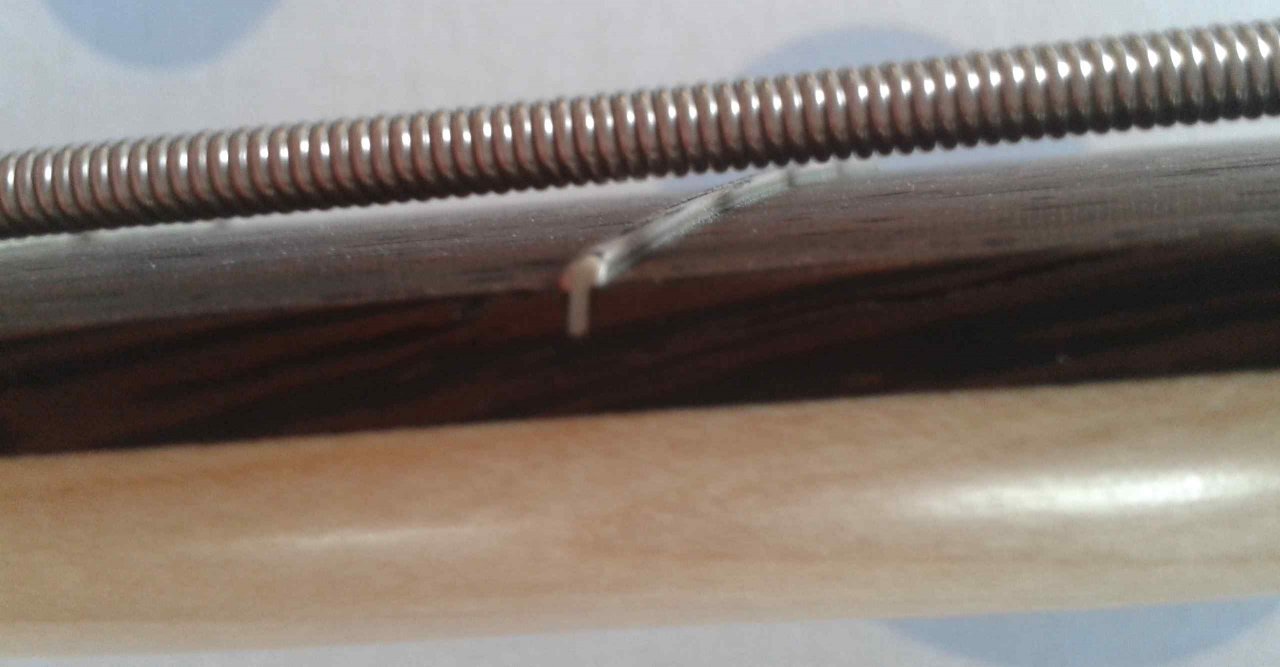

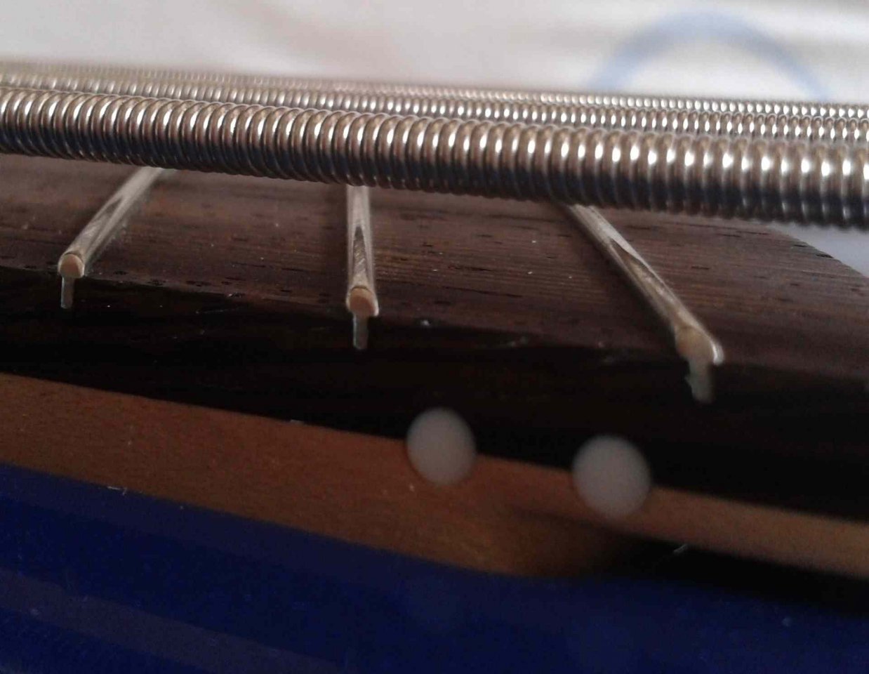

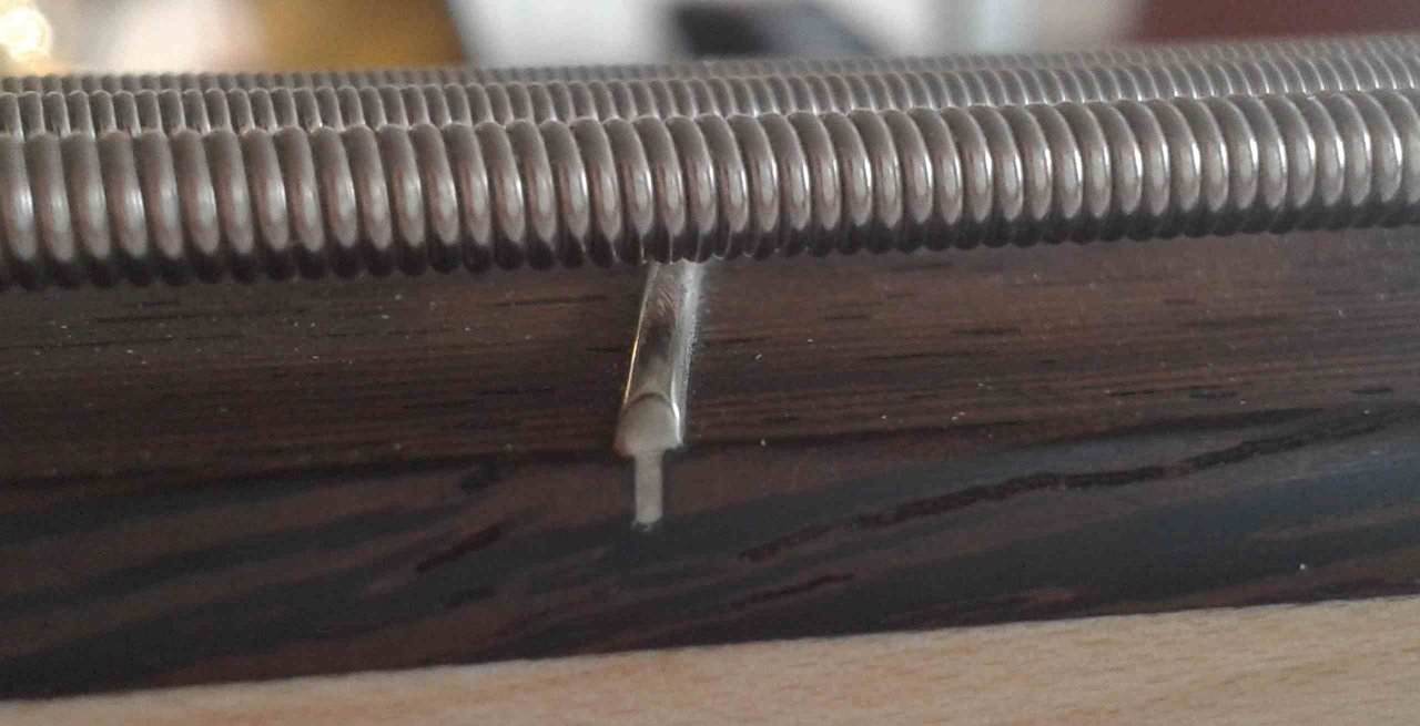

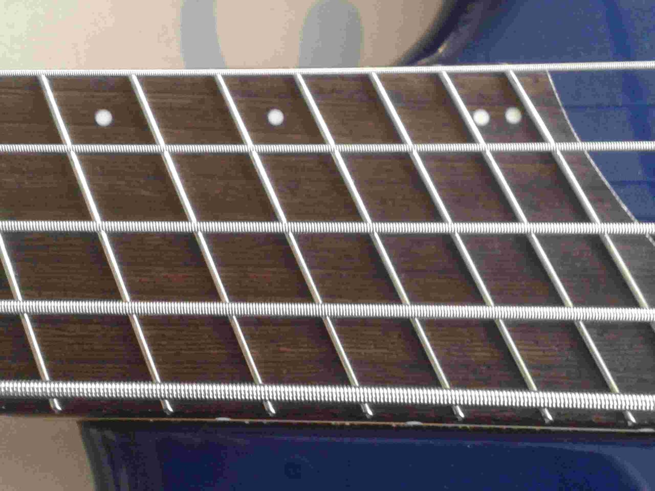

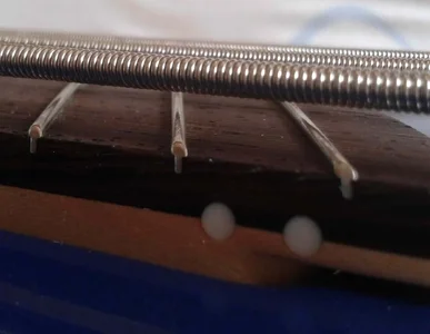

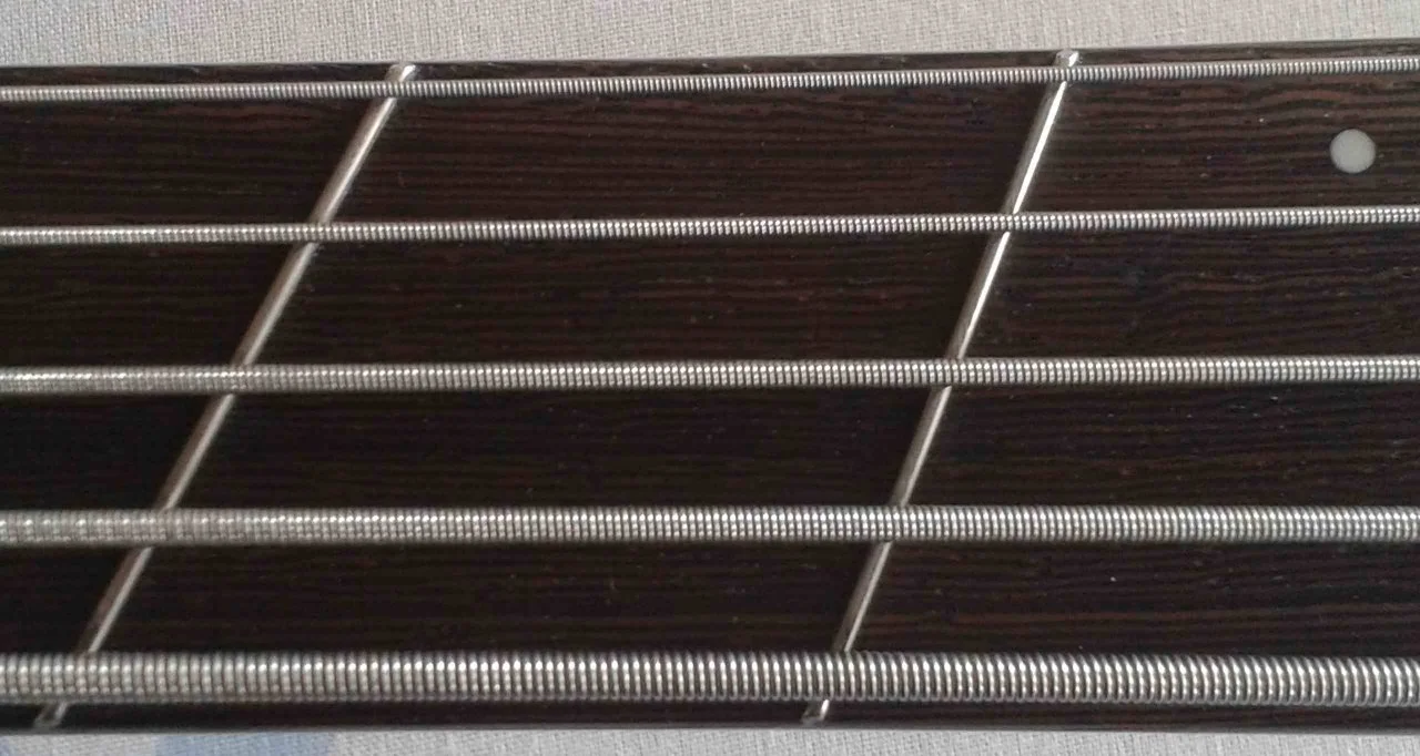

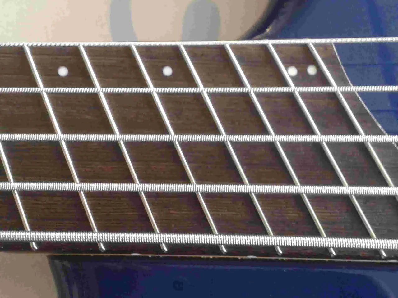

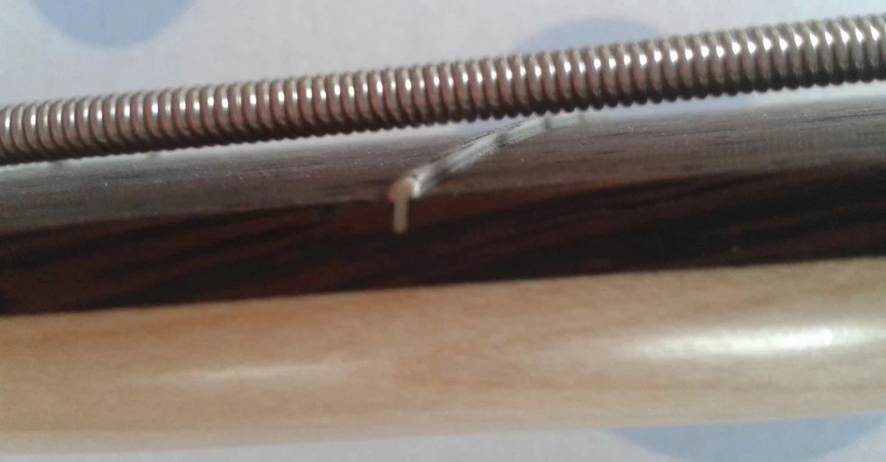

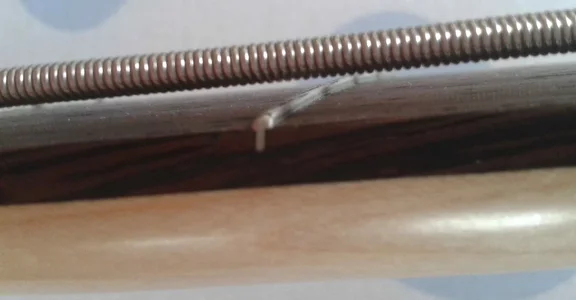

Noch ein paar Bildchen von den Bundstäbchen (leider nur Handy):
Anhang anzeigen 145999 Anhang anzeigen 146000 Anhang anzeigen 146001 Anhang anzeigen 146002 Anhang anzeigen 146003
