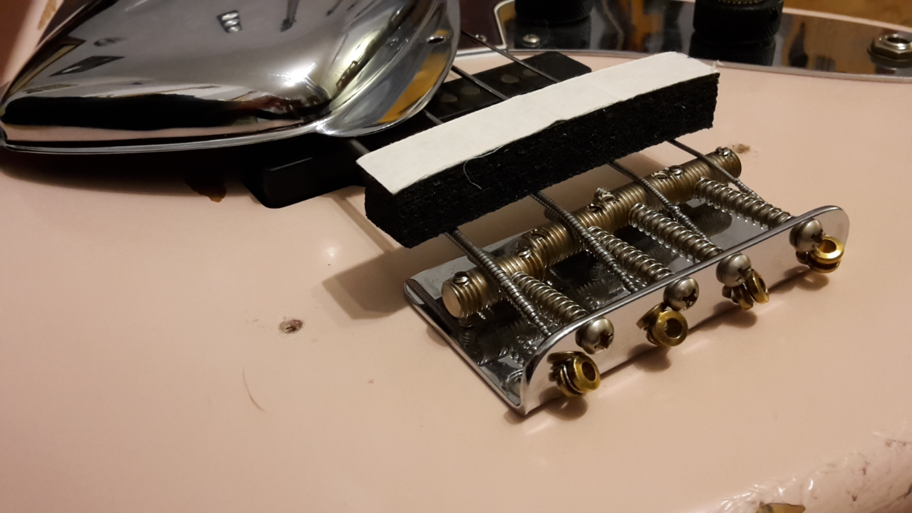

Als erste Aktion habe ich gestern Fender Flats aufgezogen. Ich weiß noch nicht ob das die endgültigen Saiten bleiben werden. Vermutlich kommen am Ende doch La Bella 760 drauf.
Daumenstütze ist schon drauf und im Gegensatz zur ursprünglichen Pickup Einstellung habe ich den vorher ganz rein geschraubten Neck Pickup hoch geschraubt.
Chromcover muss ich noch besorgen und mit Säure agen damit sie zum Bass passen.
Ich weiss noch nicht ob ich die originalen 61er Saiten Dämpfer verwende oder eher den Moosgummi Streifen in das Chromcover klebe wie es bei späteren Modellen gemacht wurde weil man das ohnehin nicht sieht.

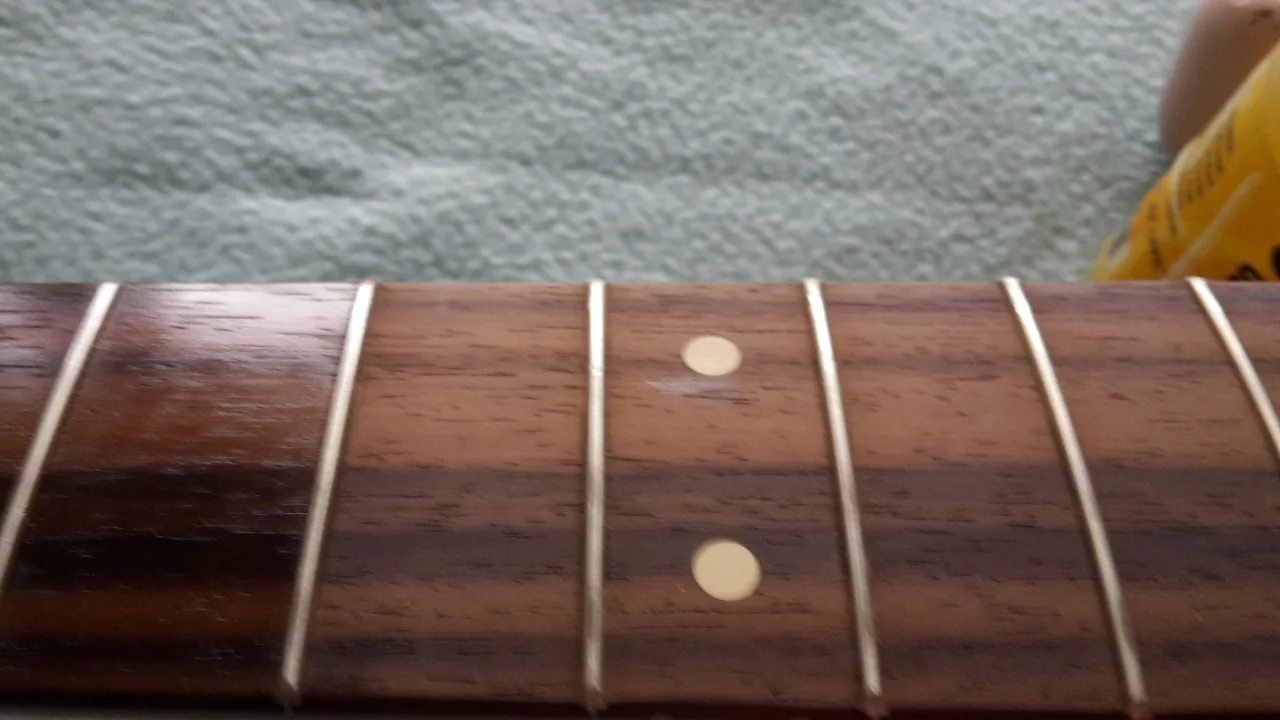

Saiten habe ich auch als erstes getauscht Pyramid NPS.Muss ich komischerweise immer als erstes machen .Das Griffbrett hab ich auch erstmal geölt.Kann es sein das das durch Trockenheit etwas schrumpft und deshalb die Bünde so scharf sind?Mit schleifen meinst du da einfach mit Schleifpapier?

Bei trockener Luft im Winter trocknet das Holz auch aus, damit zieht sich das Griffbrett zusammen. Das Metall der Bünde jedoch nicht - deshalb stehen diese am Rand über.

Das heißt am besten jetzt erstmal nichts schleifen und abwarten wenn im Frühjahr immer noch dann beigeben oder?
  • #232
Das passiert allerdings i.d.R. nur dann, wenn das Holz nicht richtig getrocknet wurde. Das sollte in dieser Preisklasse ein absolutes noGO sein.
Das habe ich schon bei Bässen und Gitarren gesehen die das Dreifache kosten.

Das Griffbrett war Furztrocken und hat das Griffbrettoel so weg gesaugt.

Es gibt extra Werkzeuge um das zu schleifen. Man sollte auch ein bisschen darin geübt sein.
Das geht von alleine nicht zurück.

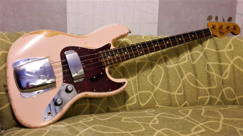

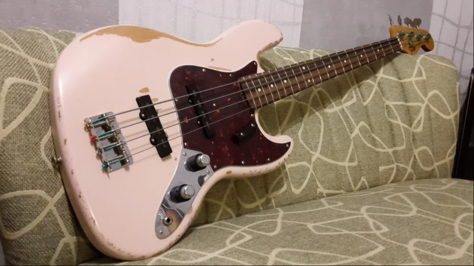

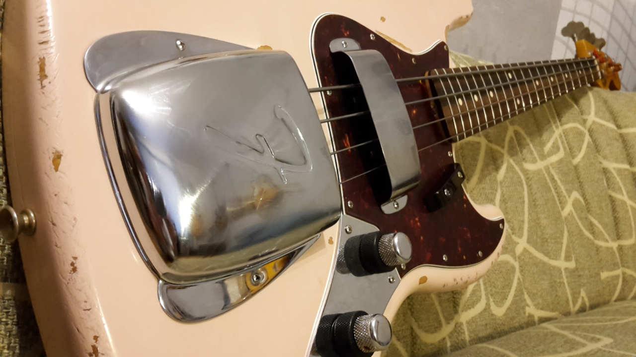

Habe inzwischen ein bisschen rumgebastelt.
screenshot_2017-01-31-15-56-32-png.535114
screenshot_2017-02-01-06-52-56-png.535250
screenshot_2017-01-31-16-49-56-png.535121
Der Bass ist einfach genial und für den Preis einen so guten Bass zu bekommen hatte ich gar nicht wirklich erwartet. Ich habe ja schon so ziemlich alles durch. :D
Hmm. Holz ist hygroskopisch und arbeitet immer. Natürlich muss Holz ordentlich heruntergetrocknet werden, um beim Einbau Spannungsrisse zu vermeiden. Man wird dem Holz aber Schwinden und Quellen niemals abgewöhnen können. Deshalb sollte man das Holz regelmäßig ölen, Sommer wie Winter. Dann sind die Poren mit Öl gesättigt und nicht mit Wasser- der Vorgang Quellen und Schwinden wird dann etwas reduziert. Für mich gehört Saitenwechsel und Griffbrettpflege immer zwingend zusammen.
Vorstehende Bundenden kommen häufig vor und nerven mich unglaublich. Ich verstehe auch nicht, wo das Problem ist. Wieso werden die Bundenden nicht einen halben Millimeter pro Griffbrettseite kürzer eingesetzt und der Schlitz mit Hartwachs verschlossen?! Oder aber direkt richtig machen wie bei der InvisibleFret Technologie von Framus/Warwick. Nicht nachvollziehbar.

Dann wären die Bundstäbchen bei meinen 11 Bässe zu kurz weil Schrumpfhälse nicht bei allen Hälsen auftreten und ich habe Bässe von Billig bis teuer und von neu bis ganz alt.
Man weiss bei den Instrumenten also nicht wirklich vorher ob da was dauerhaft nach Verlassen des Werks nachschrumpft.
Also bleibt im Grunde nur nachschleifen was bei lackierten Griffbrettern oder Binding schon etwas schwieriger ist als bei Palisander.
Und je nachdem wie weit der Hals Schrumpft ist der Spalt zum Korpus so gross dass zwei EC Karten rein passen.
Das habe ich mal bei einem Custom Shop Preci gesehen.

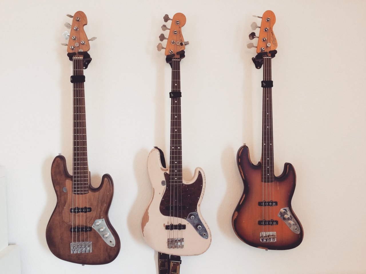

Mal noch ein Beweisfoto von mir. Der Flea Bass von vor ein paar Seiten mit dem ungleichmäßigen Sattel ist es dann doch geworden, allerdings mit Nachbesserung und neuem Sattel seitens des Musikgeschäfts. Und was soll ich sagen: ich bin hoch zufrieden. Was ein genialer Bass! :)
Hier in trauter Gesellschaft mit seinen Mitbewohnern, die seitdem aber recht wenig angefasst werden. ;)
