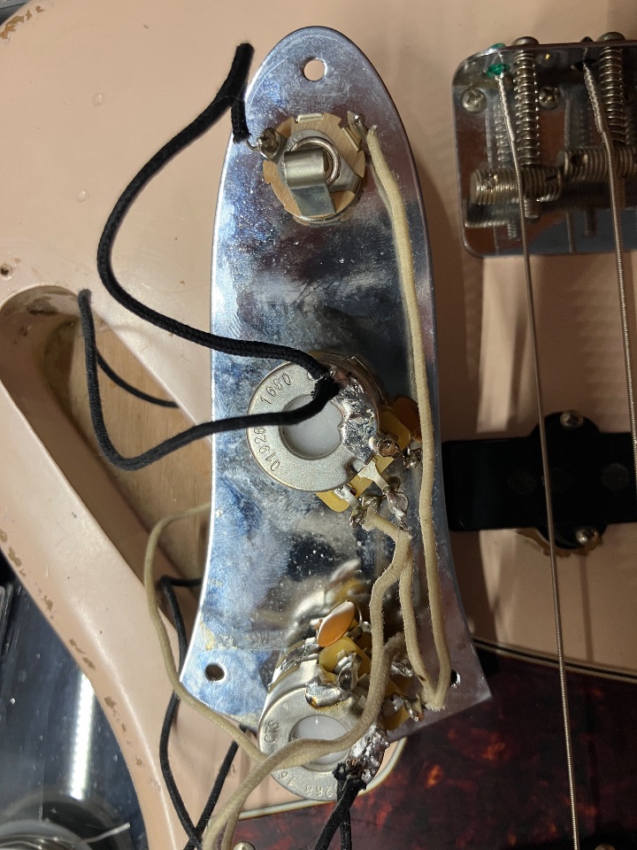

hallo Gemeinde,
ich hab endlich wieder einen Fender Flea!
Mir fiel dann zuhause erst auf daß die Vol/Tone Poti hier gar nicht so unabhängig reagieren wie bei meinem vorgänger.
Da konnt ich sowohl lautstärke wie auch passive tone jeweils so einstellen wie es mir gefiel - ohne daß der output beeinflusst wurde.
Hier jetzt ist so daß aus den hals PU absolut nichts mehr kommt wenn ich dessen tonblende zu mache, und dabei den bridge PU runtergedreht hab.
Optischer vergleich der verkabelung mit Cadfaels schaltplan-sammlung vergleiche passt alles.
Hat wer ne idee dazu?
Und mir fiel auf daß die lautstärken regelung erst im letzten bereich wirkung zeigt - das hatt ich auch anders in erinnerung 🤔

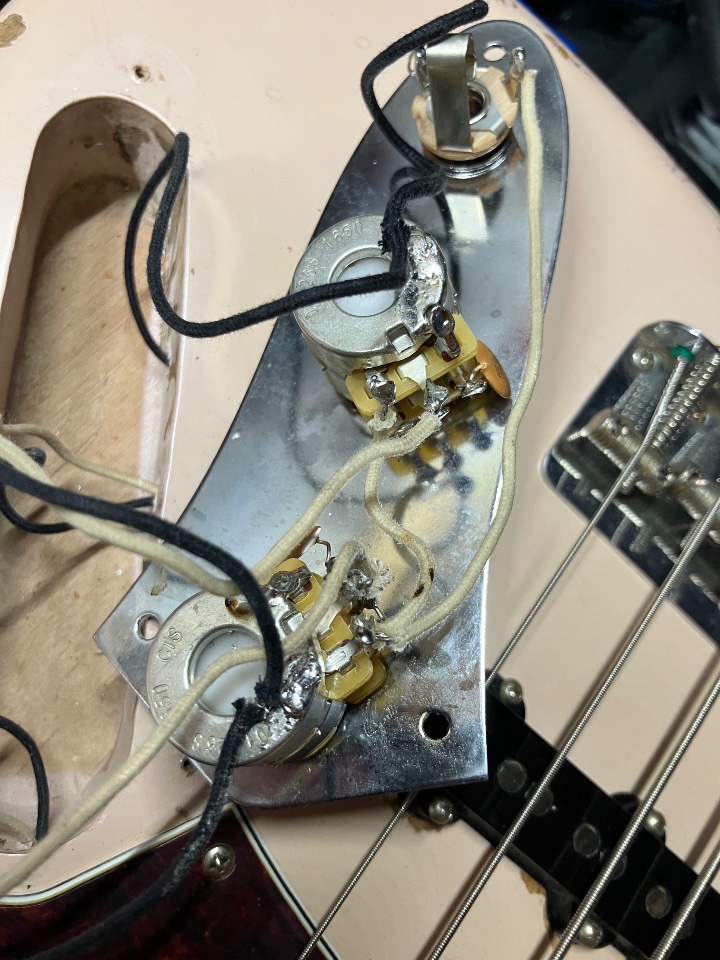

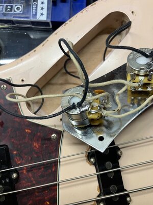

Revidiere sieht wie Cadfaels Schaltplan aus.
Das sieht iwie ganz anders aus.

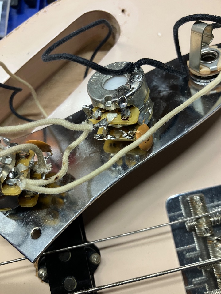

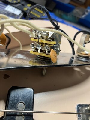

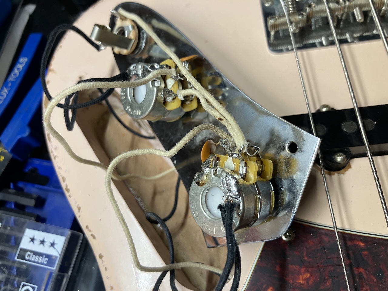

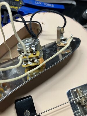

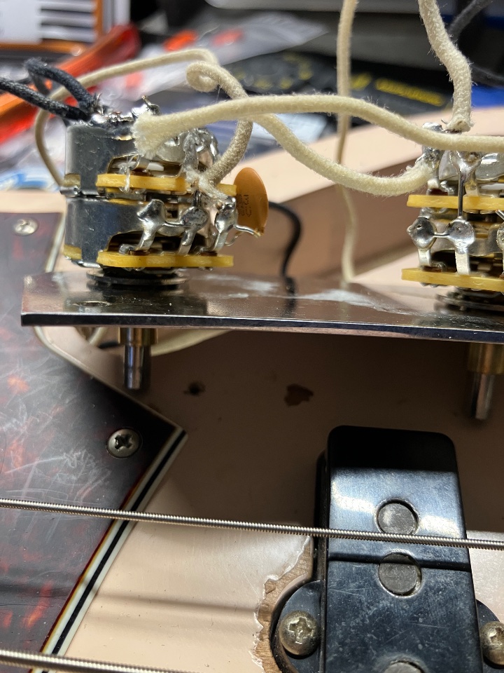

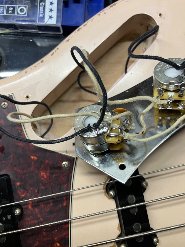

Sieht man auf meinen fotos genug? IMG_0583.jpegIMG_0582.jpegIMG_0581.jpegIMG_0579.jpegIMG_0578.jpegIMG_0577.jpegIMG_0576.jpegIMG_0575.jpegIMG_0574.jpeg
Soll ich es wagen alles abzumachen und nach Cadfaels schaltplan neu zu verbinden?

Output dürfte sich eigentlich nicht beeinflussen, nur das die mehr geschlossene Tonblende "immer gewinnt".
Irgendwas ist da falsch verdrahtet.
Reaktionen: daphonque
Wenn beide Pickups voll auf sind, und Du drehst die Tonblende vom Hals runter - was passiert dann?

Dann könnte der Kondensator einen weg haben oder kalt angelötet sein.

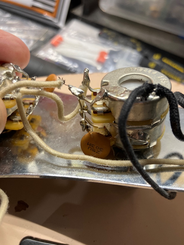

ich würde auch erstmal den kondensator des hals pu tauschen und dabei guggen , ob das irgendwo einen kurzschluß hat .
ohne messen ist das nicht cool , messen würde den fehler schneller einkreisen .

wenn ich seh wie der Bridge PU angelötet war… ist das die viel zitierte Fender Qualität?
Aber der hat ja funktioniert 😉

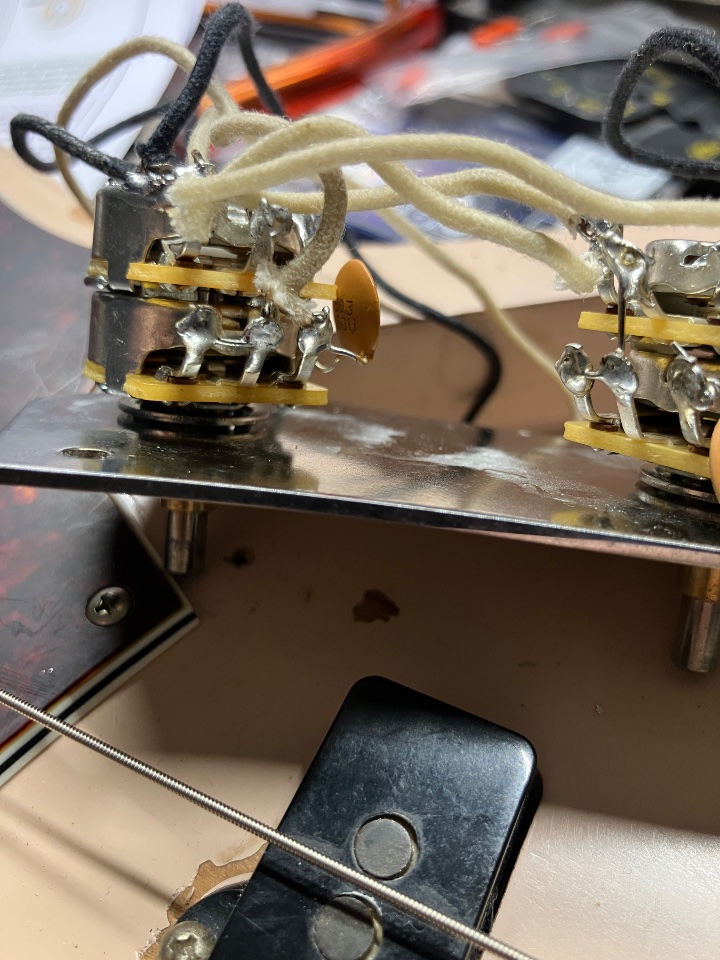

Edit: fand die restlichen kabeläderchen aus dem obigen bild wie sie random zwischen kontakten eine (gelötete) brücke bildeten 🙌🏼
Diese hab ich entfernt.
Nun ist fast gut!
