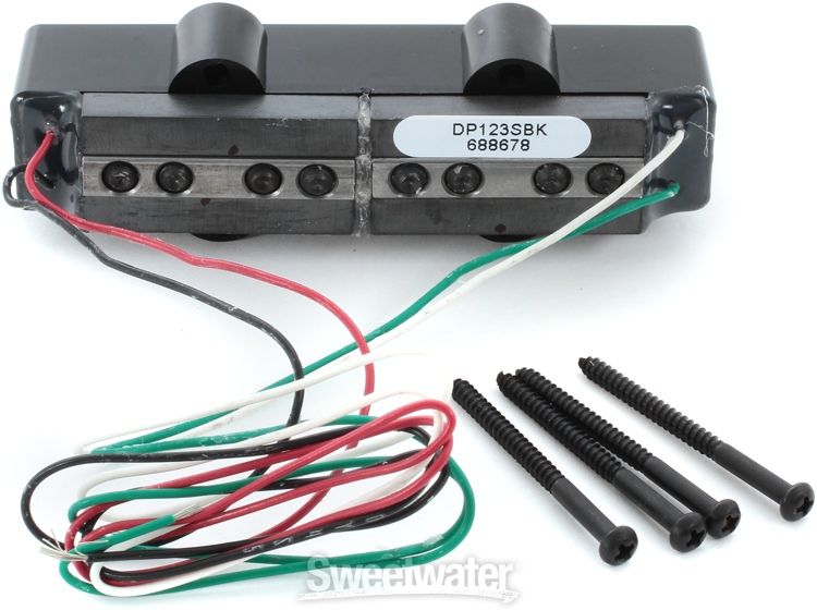

Und hätte er jetzt noch den
Dimarzio Model-J splitcoil verwendet
was dann ?
Tja, was dann ??

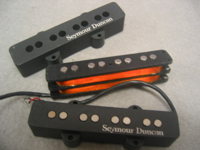

  • #37
Bei einem Splitcoil addieren sich die Nutzsignale beider Spulen gegenüber einem normalen Humbucker nicht, da die Pickups ja nicht die gleichen Saiten "sehen".
Das versteh ich jetzt nicht ganz.
Diese beiden humbucker-varianten
"split" und "stacked"
hätten demnach also deutlich
unterschiedliche outputs (beide in serie) ?
Der stacked, bei dem beide spulen jede saite "sehen",
wäre also lauter. ?
Oder umverkehrt ?

  • #39
Bei Stacked Humbuckern dient die untere Spule auch nur zu Brummkompensation. Würde man die Spulen mal einzeln anschliessen, wird das deutlich hörbar. Da wird kaum Nutzsignal hörbar. Lediglich parallele Spulen wie beim normalen Humbucker (also über alle Saiten) bewirken eine richtige Signaladdition. Den gestackten SD Basslines hatte ich auch schon mal in einem PJ. In Serie verdrahtet klang er dumpfer als ein Singlecoil, parallel eher dünn und leiser.
