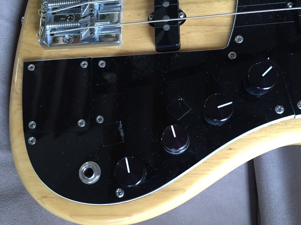

Den hat Knut mir so in den Bass gebaut, dass ich zwei Volumenregler für die PUs habe, einen Stacked Knob für Höhen/Bässe und einen Push/Pull-Poti zum Umschalten auf Passiv, der gleichzeitig als passive Höhenblende (sowohl im aktiven als auch im passiven Betrieb) arbeitet.
Nur der Vollständigkeit halber: So sieht das Bedienfeld jetzt aus. Von links nach rechts:
Push/Pull (aktive und passive Höhenblende), Doppelpoti (Bässe, Höhen), Vol Bridge-PU, Vol Neck-PU
