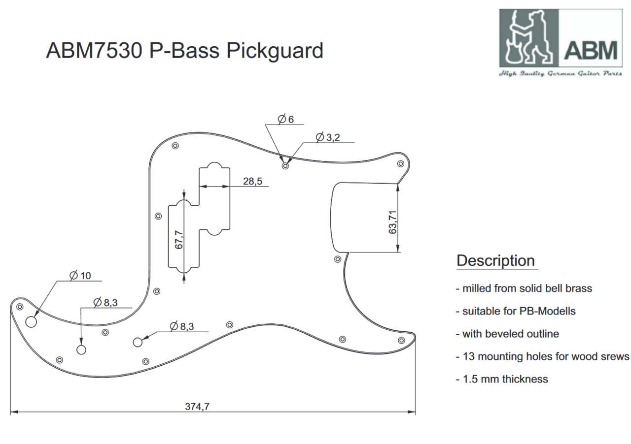

Nach Rücksprache mit ABM könnten, solche aber wieder gefertigt werden.
Preise würde sich nach der Menge richten.
Ich fragte ob ein Abgleich der Schraubenpositionen möglich sei. Wäre ein kleiner aber Möglicher Mehraufwand.

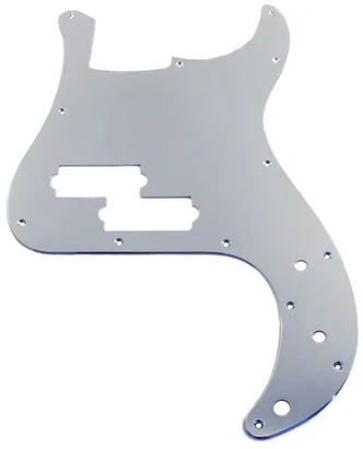

Warum machst du dir nicht gleich selbst eines?
Glaub mir, das ist wirklich kein Hexenwerk! Vorallem weil bei den Metall Pickguards die Fase / Anschrägung fehlt. Ein 1.5mm Blech holen, Stichsäge mit feinem Blatt, eine gute Halbrundfeile und Geduld. Ein Plaste Pickguard mach ich an einem Abend mittels Laubsäge, Feile und etwas Schmiergelpapier locker fertig.

Teilweise kann bei Laserschneid Betrieben zu sehr günstigen konditionen zugeschnitten werden, ein DXF. file reicht und los gehts. Eventuell kann da auch bereits verchromtes Blech als Rohmaterial organisiert werden? Ich weiss aber, dass teilweise der Laserzuschnitt bei spiegelnden Blechen probleme bereitet... eventuell spielt das aber keine Rolle wenn eine Folie drauf ist (das wäre bei bereits verchromtem Rohmaterial aber sicher der Fall)? Wenn es aber der Laser Typ nicht machen will, dann kann es aber der Wasserstrahl Typ mit Sicherheit! Ist dann aber gleich 1/3 teurer, da die Schnittgeschwindigkeit bei Wasserstrahl entsprechend langsamer ist... Bei uns sind gleich Beide Varianten im Ort verfügbar und habe beruflich viel mit denen zu tun. Wenn du willst ruf ich mal kurz an und frage ob sie bereits verchrohmtes Rohmaterial in 1.5mm Stärke besorgen können? Kleinformat wäre 2m x 1m, Mittelformat 2.5m x 1.25m und Grossformat 3m x 1.5m, bei unserem Lieferanten sind alle Formate möglich.
Du schreibst dass ein DXF file reicht.
Selbiges müsste man erst einmal haben.

Schnittkanten bei verchromten Material ?
Mal schauen was der ein oder andere hier noch beisteuern kann.
Dann wäre aber die Schnittkante nicht verchromt, was selbst mir als nicht 100%iger Perfektionist auf den Sa... nicht gefallen würde. Insofern find ich die Ausgangsidee besser! (Habe selbst mangels Brezi aber kein Interesse).
Aber was anderes, sind die Bohrlöcher sicher immer gleich?:confused: Beim Steve Harris-Prezi sicher, da bei dem das Metall-PG sozusagen die Bohrschablone gewesen sein dürfte. Aber sonst?
@BiffMalibu hat mir ein Pickguard von seinem Epi-Vogel für meinen Epi-Vogel-Body geschenkt (:hail:), da hatte ich Mühe, drei Löcher zu finden, die sich halbwegs mit den Löchern im Body decken...:-/ Wirkt für mich schwer so, als würden die Pickguards einfach Pi mal Auge auf die Bodies gedübelt. Oder ist das bei Fender etwa anders...?:gruebel:
Wär ja doof, wenn sich hinterher rausstellte, daß die PGs nur auf den Harris-Prezi passen, oder?
Genau! Darf auch ein DWG sein, die Maschinen sind sehr kompatibel.
Ich denke soetwas lässt sich ziemlich einfach finden, da alle welche mittels CNC Pickguard anfertigen das als DXF haben... Grab CAD etc. sind immer gute anlaufstellen! Sollte man eigentlich schon etwas finden.
welches ernsthaft 7ender Maßhaltigkeit besitzt.
Also du meinst in einer Toleranz von +/- 5mm;-)
Ich denke das sollte möglich sein etwas Masshaltiges zu finden, der Zuschnitt selbst geben sie meistens +/- 0.1mm an.

Ich würde wenn es bezahlbar bleiben soll den Gedanken "CNC" gleich mal ausblenden! Da es einfach nicht nötig ist ein Blech mit CNC zu bearbeiten, dazuher lässt es sich auch etwas doof spannen. Aus meiner Sicht macht nur Sinn, möglicht viele Pickguards mit möglichst wenig Verschnitt aus einer Blechtafel in gängiger Grösse zu Schneiden. Drum hatte ich den Gedanken mit dem bereits verchromten Rohmaterial. Die Schnittfläche wäre dann aber nicht mehr verchromt... sondern eben roh wie das Trägermaterial nunmal ist. Verchromen lässt sich theoretisch alles... auch Kunststoff wird verchromt, es gibt da mehrere Verfahren. In der Regel wird es aber Galvanisch gemacht wofür das Material zuerst verkupfert wird. Ich denke als Rohmaterial wäre vermutlich Chromstahl das ideale. Ist nicht magnetisch, rostet nicht, lässt sich verchromen, die Schnittkanten sind kaum von der Verchromung zu unterscheiden (sind ja nur 1.5mm) ist formstabil und leichter als eine Legierung aus Kupfer und Zink.
Die Idee ist gut! Und so 20 Pickguard lassen sich ziemlich problemlos über Jahre verstauen. Nur ob die Leute das wirklich wollen? Ich weiss nicht... ich selbst hatte schon metallische Pickguards und bevorzuge mitlerweile die Plaste Dinger.
Im Fall von 7ender sind die Toleranzen mal mehr mal weniger schlimm. Auch was das vorbohren betrifft, geht man wohl eher auf Masse statt Klasse.
Hatte 3 MIM Preci PG hier. Die weißen waren alle gut. Ein Mintfarbener von einem 2011er Preci war richtig gruselig. Die Bohrung für die Klinkenbuchse hatte 5mm Versatz nach unten (war schon sehr knapp mit dem Einbau) Der Bogen am Ende des PG unter welchem die Elektronik sitzt sogar einen Versatz von 4 mm nach links.
