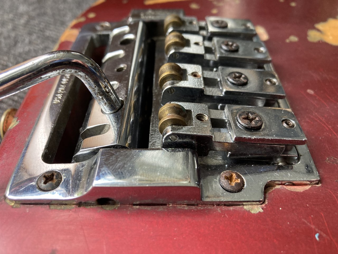

Man sollte bei den Kahler regelmäßig ein paar Tropfen Öl in alle beweglichen Teile wie Rollen, Kugellager usw geben. Ich denke mal in deinem Fall sollte man die komplette Einheit auseinander nehmen und gründlich vom Grind reinigen.
Habe auch eines auf einem meiner Bässe und habe nicht mehr Stimmstabilitatsprobleme als auf meinen anderen Bässen.

  • #28
Danke an Alle,
brauche noch Hilfe bei der Eingangsfrage : der behutsamen Reinigung, womit zerstöre möglichst wenig der Patina, ganz ohne wirds nicht gehen....

  • #31
Danke an Alle,
Waschbenzin und Lappen. Macht den Dreck weg und greift den Lack nicht an. Ich weiß jetzt aber nicht wo du zwischen Dreck und Patina unterscheidest und was drauf bleiben soll …

  • #33
Danke an Alle,
Bitte bitte lass den so !
Wenn du da mit irgendwas drangehst, ist die Gefahr groß, den zu verunstalten.
Ein vintage Bass mit dieser Vergangenheit muss genau SO aussehen

  • #35
Moin, der Bursche klebt…. Haptik also mies, und JA, natürlich muss Patina erhalten bleiben !!! ….will ihn aber nutzen, …. also brav m. angehauchtem Tuch…. Skunkstripe hat sich gelöst… meine Vermutung eher durch Überbeanspruchung. Das gebe ich vertrauensvoll in die Hände des Git.bauers…

  • #36
Wenn er klebt, wasch ihn ab. Waschbenzin ist flüchtig, hinterlässt daher keine Rückstände, entfernt zuverlässig Schmier und Schlonz und greift den (noch vorhandenen) Lack nicht an. Instrumentenbauer machen das genauso, daher habe ich auch den Tipp.

  • #38
….zum Glück nur Nikotinschmodder…. zartes, 3x gekochtes & im Kühlschrank übernachtetes Wasser, welches während eines kalten GinTonics f. ca. 40min zog….. hat geholfen, die Waschbenz.option musst ich nicht ziehen, aber danke !

  • #39
Danke an Alle,
ganz behutsam, wie du schon sagst.
Wenn möglichst wenig runter soll dann brauchst nur einen feuchten lappen.
was damit nicht runtergeht kannst du als bestand ansehen 😉
