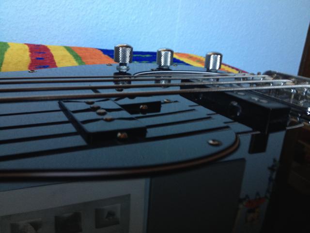

ich habe mich mal daran versucht meinem Fender Squier P-Bass neue Pickups zu spendieren ( die alten waren stark verrostet...) . Allerdings sind die neuen PUs wesentlich weiter im Bass verschwunden als die Vorgänger (s. Bild, vgl. Höhe des original Single-Coils rechts) .

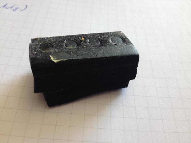

Nach dem Umbau waren noch 2 schwarze Schaumstoff(?) Teile über, müssen die unter die PUs um die richtige Höhe zu erreichen ??

Der Schaumstoff wird "Foam" genannt. Er erfüllt ähnliche Aufgaben wie eine Stahlfeder.
Er drückt also den Pickup nach oben und ist gleichzeitig so elastisch, dass man die Höhe / Kippung der Pickups mit den Schrauben ausrichten kann.
Ist der "Foam" nicht hoch genug, kann man auch ein Stück Pappe auf den Body legen, Foam drauf und dann den Pickup ...
Ansonsten einen von Muttis Küchenschwämmen klauen, der sich allerdings wegen den großen Poren zu stark komprimieren lässt und der evtl den Pickup zu sehr wackeln lässt ...
