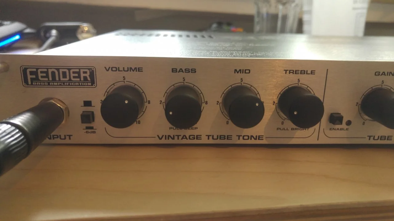

Bei der Aufnahme hatte ich keine Zerre aktiviert. Dieser zerrige Sound schien für mich der Grundsound zu sein. Settings waren wie auf dem Bild zusehen:
Ja ich meinte ohne Zerre des TBP-1 selbst; Er "sollte" auch clean können.
Wie gesagt - ich kenne den Amp nur vom Hörensagen/Musikgeschäft vor x Jahren und kann daher auch nicht (mehr) sagen, ob der Sound in der Einstellung normal ist. Das Knacksen klingt auf jeden Fall seltsam. Es wäre schön gewesen, wenn es auch clean hörbar wäre. Der Overdrive kaschiert bistimmt einige Knackser.
