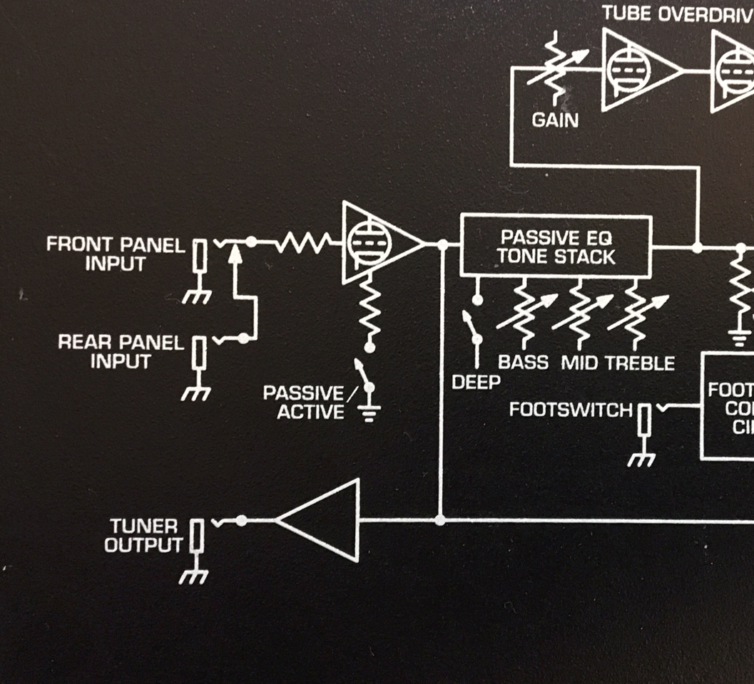

Wurden schon alle Signal-Wege getestet? Tuner out und Di-Out (pre)? Die liegen gleich hinter der ersten Tube-Stage.
Ah, gecheckt! Auf dem Deckel ist eine Zeichnung …
Aus dem TunerOut kommt auch nix …
Wenn ich das richtig verstanden habe, ist dann die erste Röhre hin?
