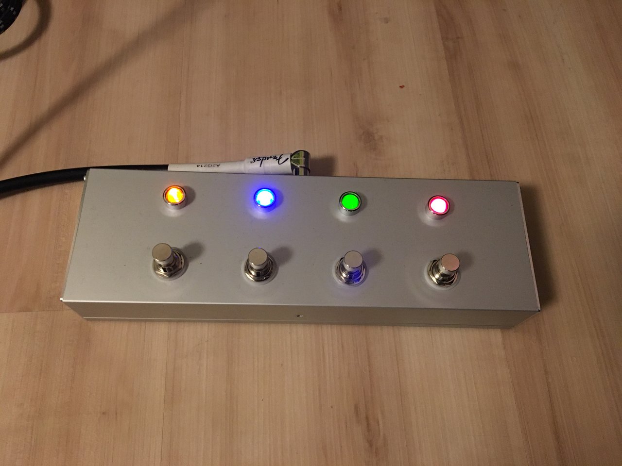

Mach's gleich! :cheer:
Der Footswitch rockt!
Willie sei Dank …
  • #62
Endlich gemacht und wenn man den Dioden etwas ändert geht auch farbig. Bernstein: Gain, Blau: FX-Weg, Grün: Vari, Rot: Mute.
Reaktionen: Flobert, Jost Halenta, Willie und 4 andere
  • #64
Das sind „normale“ 5mm LEDs mit Linsenfassung von Musikding. Und die einzige Änderung im Vergleich zum Originalschemata sind das man vor der blauen LED anstatt der Zehnerdiode zwei normale 1N4148 in Serie schaltet. Funktioniert super, sind schön hell, schaut gut aus, freu mich richtig über den kleinen Helfer.
