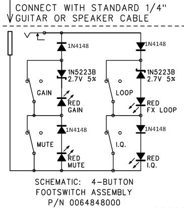

Vielleicht etwas Off-Topic, aber egal:
Mal eine Frage von einem mit gefährlichem Halbwissen: Wie schaltet der Amp? Erkennt der die verschiedenen Spannungspotentiale und schaltet je nach anliegender Spannung?
Die Fender-Switch-Philosophie ist spitze! Intern wird meistens mit FETS geschalten und diese knacken nicht, durch die vorherige Elektronik wird der Taster/Schalter, den dein Fuß berührt zudem entprellt.
Bei meinem Fender Bassman 1200 Pro macht man das über Komparatorschaltungen. Für jede Schaltfunktion ein Komparator.

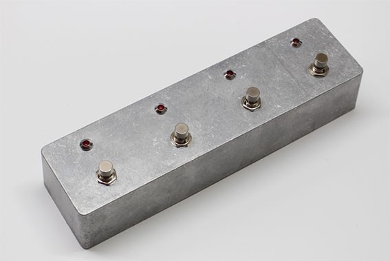

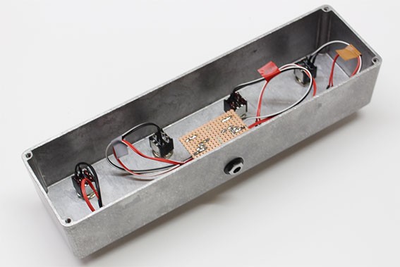

Ich liebe dieses Forum :prost:
jetzt bin ich wieder dran und muss was hübsches draus machen ...
Reaktionen: Kong, schubi, Gast62174 und 4 andere
  • #34
Danke. :prost:
Normalerweise gehört da von meiner Seite aus zumindest eine schöne Folie drauf mit der Beschriftung. Aber Buzz will sich da selbst was ätzen. Also ist alles nur locker verschraubt und die LEDs sind nur leicht gesteckt.
Bin auf das Ergebnis sehr gespannt.:popcorn:

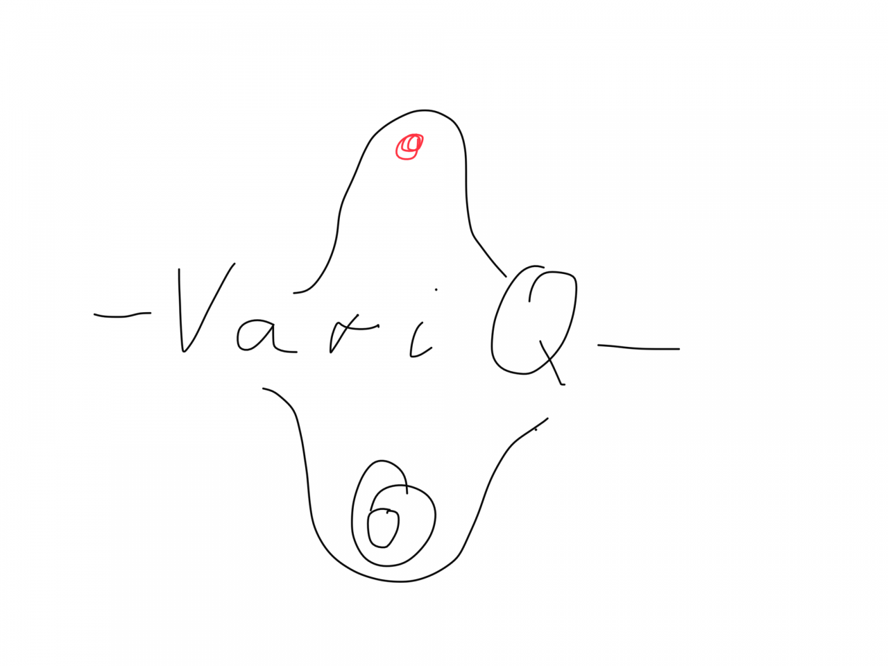

  • #40
Sieht schon ganz gut aus. Ich würd evtl. Für den VariQ 2 typische Frequenzbuckel machen. Einen nach oben wobei die LED dann im optischen Buckelzentrum liegt, und das gleiche nach unten für den Fussschalter.
(Mein erster Malversuch mit dem iPad. Lieg gerade nach gutem Essen bequem auf der Couch)
Für die Effektloop fällt mir gerade nix ein.
