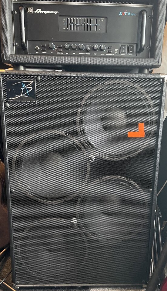

  • #388
Ich freue mich immer wieder darüber, bei wie vielen der Royale TS über die Jahre auf dem Board geblieben ist. Insbesondere in Zeiten des Überangebot an Pedalen, GAS und heavy gear rotation eine gewisse Seltenheit, da als Konstante bleiben zu dürfen. :D
Geht mir auch so.
Mit meinem Setup hab ich aktuell einfach einen Traumsound.
Gibson G3 in Aguilar TLC –Woodruff – RTS – Ampeg SVT2 Pro (90s) – Bergantino NV412.
Einfach geil.
Reaktionen: RAVEN, bassmansemi, aBaxxi und eine weitere Person
  • #389
Geht mir auch so.
Einfach geil.
Das, und ne Rustybox ist der Kowloon Walled City Bass Sound. Bist du da nah dran? 😜

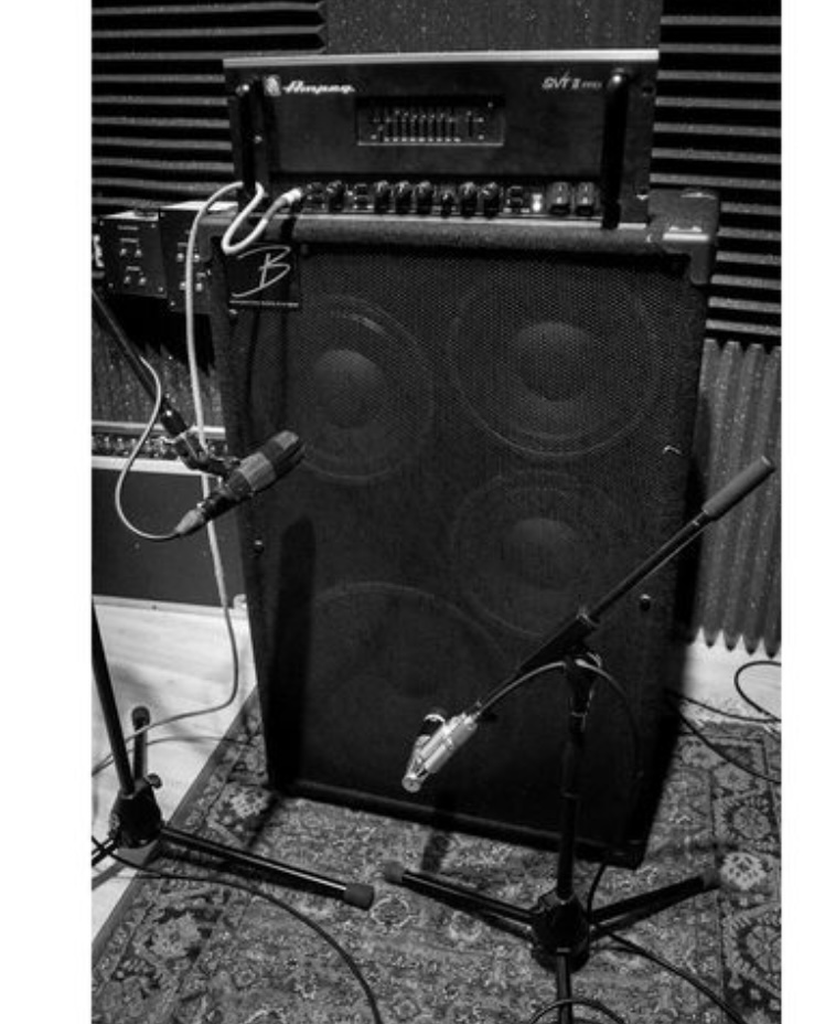

  • #390
