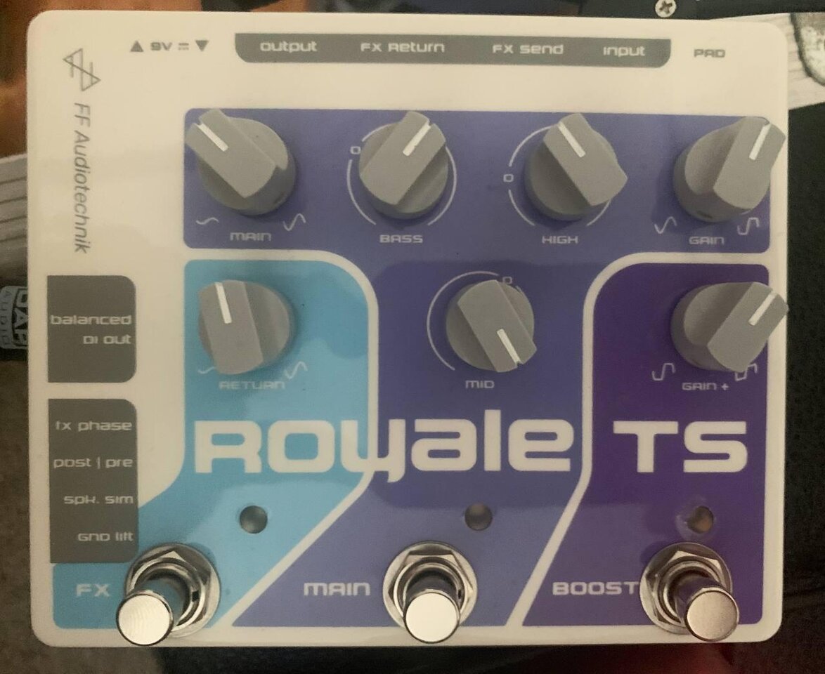

P Bass und J Bass sind auch echt unterschiedlich im Sound. P für Zerre finde ich meist so lala, weil Splitcoil P-Pickup in der Regel schon mid-scooped ist. Da fehlt wichtige Information für die Zerre.
Habe kurz was aufgenommen mit Frankenstein J Bass (Code Name Ron Coaltrain, Erle Body, Ahornhals, passive MEC Js) und Charvelle 2B (mit SPB3 und heißem J PU an der Bridge).
@drone möge mir das Musikzitat verzeihen - nur zu wissenschaftlichen Zwecken für's Forum. :D
Bass -> Exar Comp mit relativ zahmen Einstellungen -> Royale TS Einstellungen im angehängten Foto -> über DI out mit SpeakerSim ins Interface
1. J-Bass Bridge PU
2. J-Bass Neck PU
3. J-Bass Neck + Bridge parallel
4. J-Bass Neck + Bridge seriell
5. P-Bass Neck PU
6. P-Bass Bridge PU
7. P-Bass Neck + Bridge parallel
Output der Instrumente post Compressor ist sehr, sehr ähnlich. Allerdings bringt der J-Bass viel mehr wichtige Mitten mit. Möglicher Kompromiss beim P-Bass -> Höhenblende zudrehen und damit das Verhältnis Mitten zu Höhen angleichen + mehr Gain im RTS.
Es hat schon einen Grund, wieso J-Bass und Zerre sich gut vertragen. :)
1. J-Bass Bridge PU
2. J-Bass Neck PU
5. P-Bass Neck PU
6. P-Bass Bridge PU
Es hat schon einen Grund, wieso J-Bass und Zerre sich gut vertragen. :-)
NACHTRAG:
Daion Power Mark-XB mit passivem MEC P-Pickup - der ist recht mittig abgestimmt, wie alle MEC - ist aber kein "richtiger" P-Bass. (Alle Einstellunge wie oben)

Ich hab da nochmal was vorbereitet (alles mit Plek).
Kette: Exar Comp -> Rodenberg 707 -> Royale TS (Einstellungen von oben) -> DI Out mit Sim -> Interface
Fenix Jazz Bass: Neck, Bridge, Neck + Bridge parallel
Fender American Series: Neck, Bridge, Neck + Bridge parallel, Neck + Bridge seriell
"Ron Coaltrain" JB: Neck, Bridge, Neck + Bridge parallel, Neck + Bridge seriell
Adamovic Super Jazz: Neck, Bridge, Neck + Bridge parallel, parallel + EQ (Bass + Treble Boost only)
Warwick Corvette Std. Bubinga: Neck, Bridge, Neck + Bridge parallel, parallel + EQ (+Bass, +Treble)
Warwick Corvette Std. Swamp Ash: Neck, Bridge, Neck + Bridge parallel, parallel + EQ (+Bass, +Treble)
Daion Power Mark X-B: Neck, Bridge, P, Neck + P, P + Bridge, Neck + Bridge, Neck + P + Bridge (jeweils parallel)
Jazz Bass Flavours 😘
Reaktionen: Slidemaster Dee, alex-bass, indian66 und 4 andere

Als Neubesitzer eines RTS hau ich auch mal ganz kurz einen raus:
Ich komm mir immer so dumm vor, wenn ich alles auf 12 Uhr stelle und dann happy bin. Aber naja. Also alles auf 12 Uhr. Gibson Non Reverse Thunderbird. Sonst nix.
Reaktionen: aBaxxi, indian66, Der P und 3 andere
  • #375
Das gibt sich... geht mir sowohl mit dem M3, als auch mit dem RTS so :nix: hilft ja nix, wenns geil is...

  • #376
xD
Ist ja durchaus bewusst so gewählt: Alles auf 12 Uhr -> RTS signature sound.
Wünsche Dir viel Spaß damit! Bin gespannt, wie Eure Aufnahmen laufen mit DI und SpeakerSim.
Reaktionen: Slidemaster Dee und Flobert
  • #377
Ich werde berichten. 👍🏼
Der Signature Sound ist halt auch ganz genau die Portion Rödel, die ich grad suche.
Und stimmt: Speaker Sim ist auf der Aufnahme oben an.
@rootbert: Isoo. Ich hab am Acoustic auch alles auf 12. 🙈
