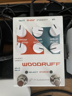

  • #524
Hatte folgendes Setting am Wochenende bei nem Gig. Nur Mild Kanal, intern fat und xover rechts, permanent aktiviert.
Sorgte für ein schönes dezentes Anknuspern des Sounds, funktionierte mit Preci und Stingray hervorragend.
Reaktionen: el BASStard, Flobert, claudio und 8 andere

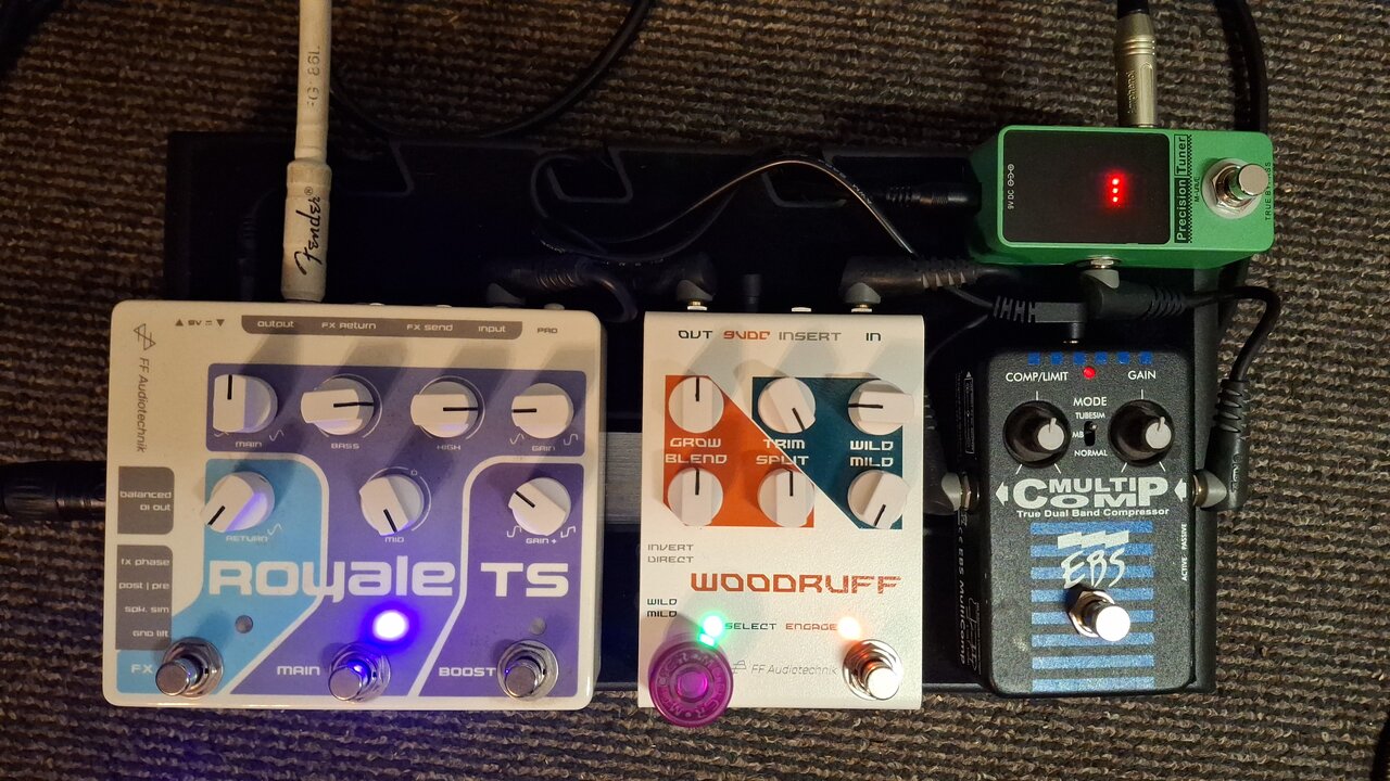

  • #526
Mich würde mal noch interessieren, wo ihr den Woody in Verbindung mit einem Kompressor platziert. Vor oder nach Kompressor? Ich hatte den Woody die ganze Zeit nach Kompressor. Habs gestern Abend mal gedreht und ich muss sagen, dass mir das fast besser gefällt.
Wie siehts da bei Euch aus?
